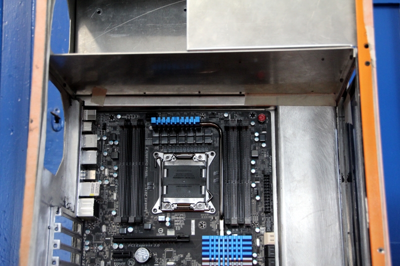

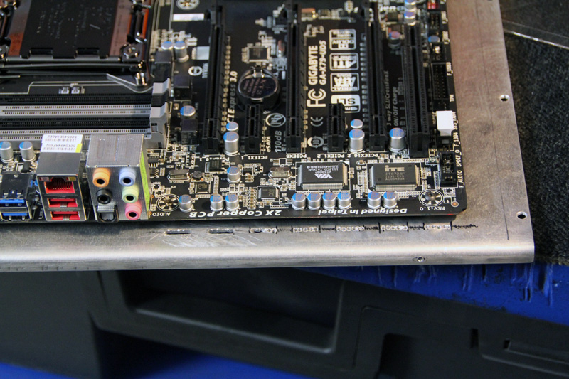

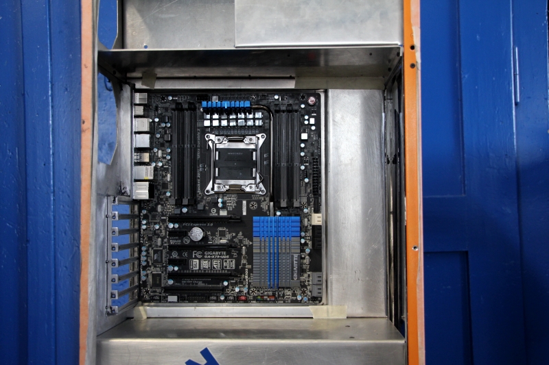

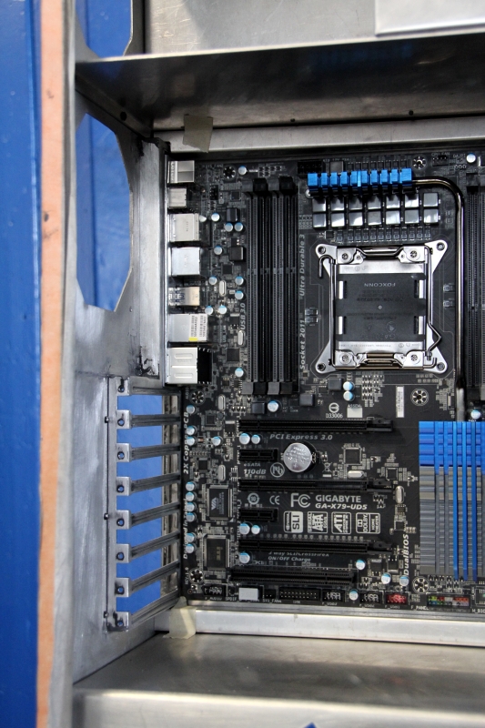

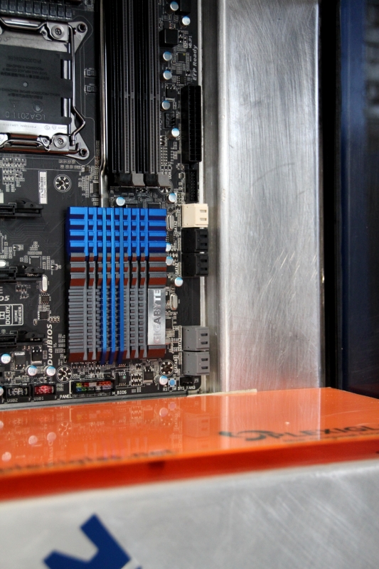

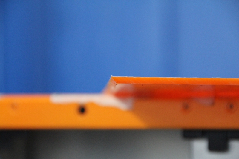

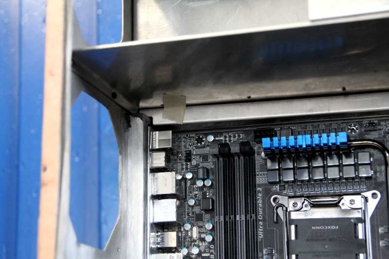

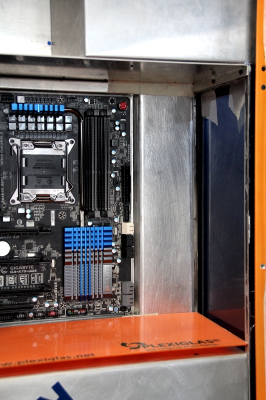

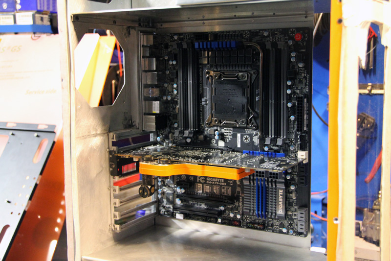

Das Mainboard
Ein sehr wichtige bzw. eher Mühsame Arbeit ist nun gemacht. Das Mainboard sitzt an seinem Platz!
War eine sehr Zeitintensive Arbeit, die m3 Gewinde inkl. Ausschnitte für die Slots zu machen.
Bin sehr froh, passt alles wie erhofft und bedacht!
2-jpg.537281

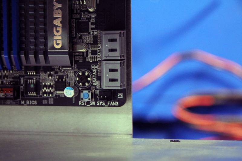

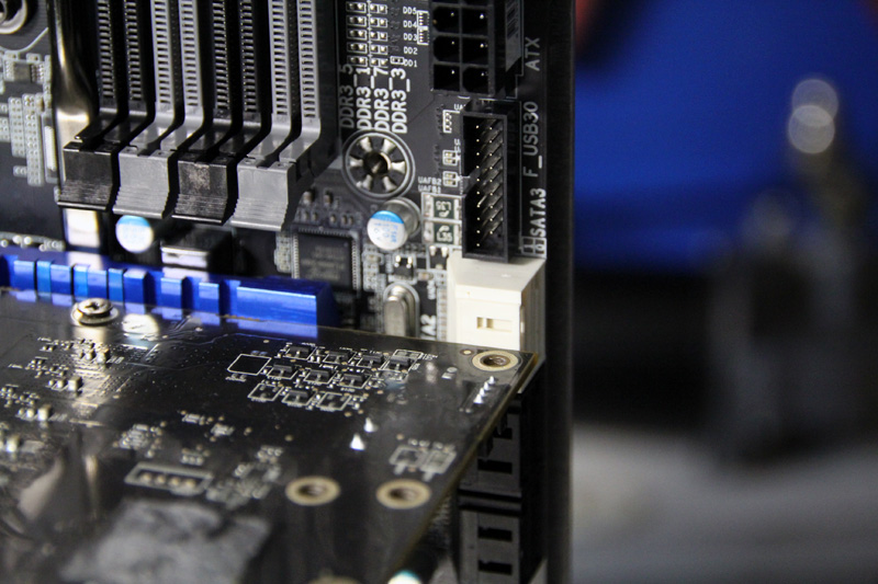

Erst mal habe ich die Slots nur grob bzw. die ersten zwei fertig gemacht, Damit auch die Graka testweise Platz nehmen konnte.
Oben wie unten ist nun 18mm Platz für die beiden späteren S-Light's!
Auch das Mainboardtray ist perfekt berechnet. 3mm Überstand gegenüber dem MB, bündig Graka.
Wovon ich das Tray im nachhinein lieber etwas breiter gelassen hätte. Rein um die Konstruktion für die nächste Blende zu vereinfachen.

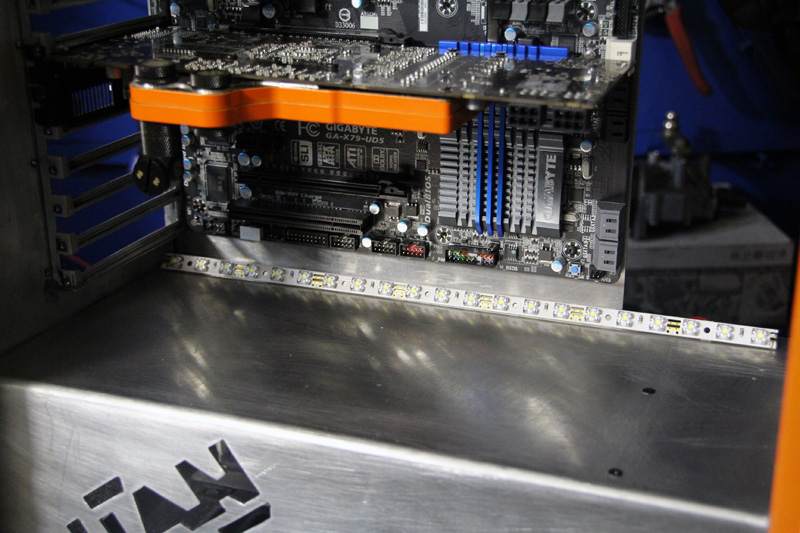

Zu Schluss noch ein Bild von der Powerledleiste der Firma Lumitronix, die ich für die Lights einsetzen werden.
Leider bin ich Gester auf diverse neue Probleme bzw. komplizierte Details gestossen um die Blende Rechts vom Board zu gestallten.
Es wird deutlich Aufwändiger die S-Lights wie auch die Blende (die als nächstes Anstehen) zu verwirklichen..!
Mal schauen wie ich nun Vorwärtskomme, erst muss ich wieder eine längere Planungsphase unerwartet einschieben. :devil:

AW: The Orange Lian-Li Thing (Der Finale Akt)
Wieder sehr gut geworden,:top: aber warum hast du die Slots nicht durchgängig gemacht. Die sieht man doch später nicht und so wäre es etwas einfacher.;)
Lieber länger planen, anstatt es zweimal machen zu müssen, dann hat man nämlich noch weniger Lust drauf.:daumen:
Das mit dem Tray ist wirklich doof, naja schauen wir mal, in wiefern das von Nachteil sein wird.... zur Not musste da nochmal ran und nen Neuen machen :ugly:.
Bleibt noch eine Frage offen: Nämlich wie du die Lüfterlöcher auf der Rückseite verkleidest? Kommen da noch Blenden davor?
Vlt passen auch die Standardlochblenden von Lian Li? Würde die auch verlinken, wenn die HP vom Käsekönig funktionieren würde.

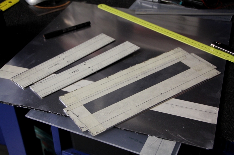

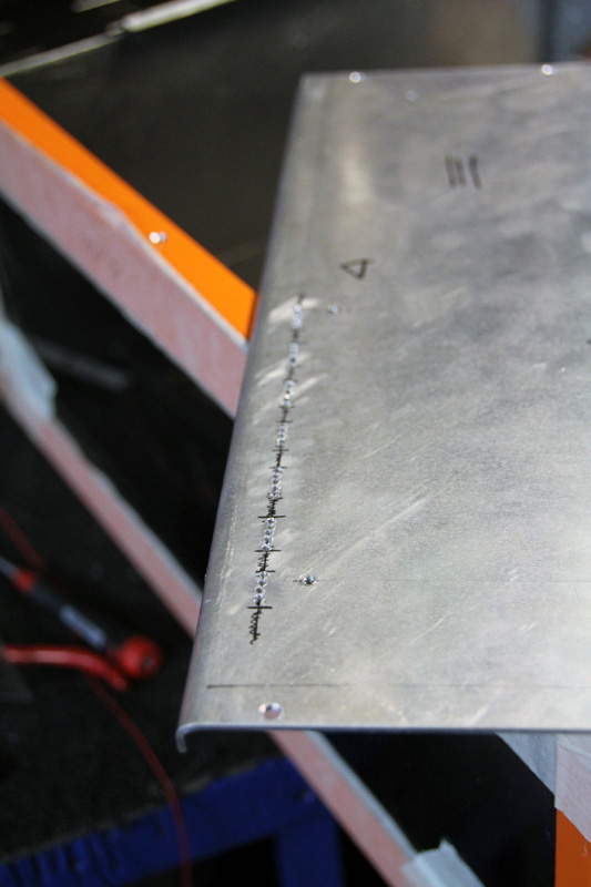

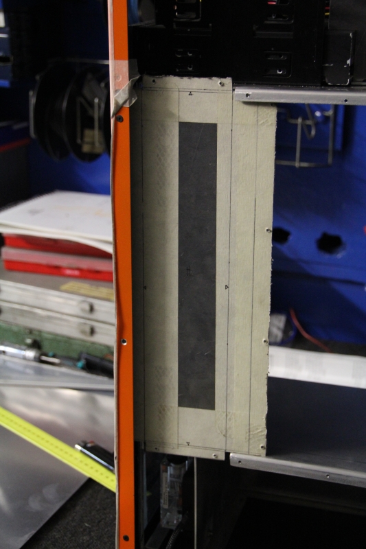

Morgen Leute
Die letzten beiden Tage war ich etwas Frustriert, da ich einfach zu keiner guten Lösung fand.
Kennt ihr das, wenn ihr vor dem Gehäuse steht und einfach nicht wisst wo, wie, was weiter?!!
Na ja egal, letztendlich hat es sich Heute bzw. Gestern zum guten Gewendet.
Ich habe mich vertieft im Detail und sah nur noch kompliziertes, obschon nun die einfachste Variante gewann.
Ich will mich auch gar nicht weiter beklagen sondern euch das gemachte Zeigen:
Es ist jetzt vor dem Abkanten zu verfrüht im Detail zu Berichten was ich genau Vorhabe.
Eigentlich werden U Förmig an allen drei freien Seiten des Mainboards entlang Kabelkanäle geschaffen.
Das S-Ligt wird also oben wie unten erst 2.4cm nach dem Tray +/- bündig ende Mainboardanschlüsse anfangen.
Die Led Leiste wird im Kabelkanal verbaut, damit das Licht so weit möglich über die ganz Länge hinten liegt.
Genaueres aber in ein paar Stunden, vorausgesetzt ich darf an die Abkantbank... :ugly:
Gute Nacht!

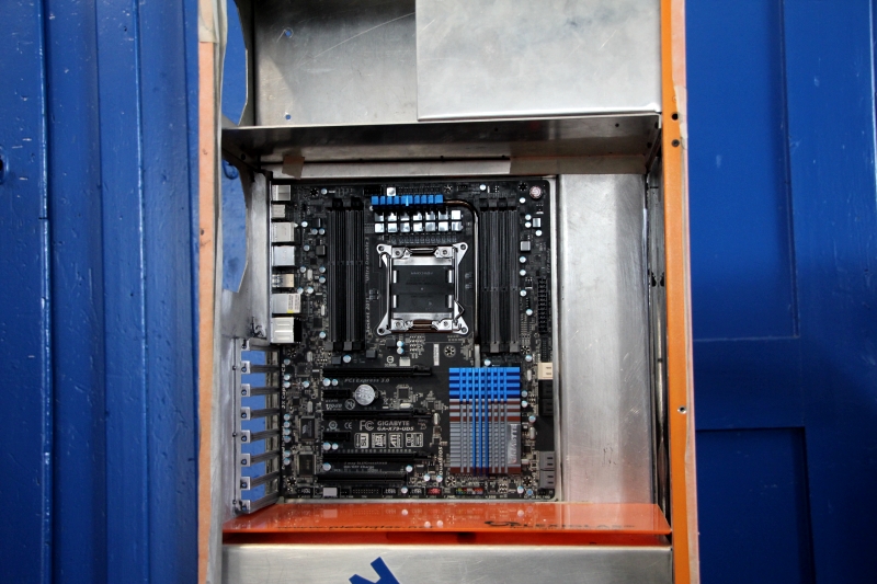

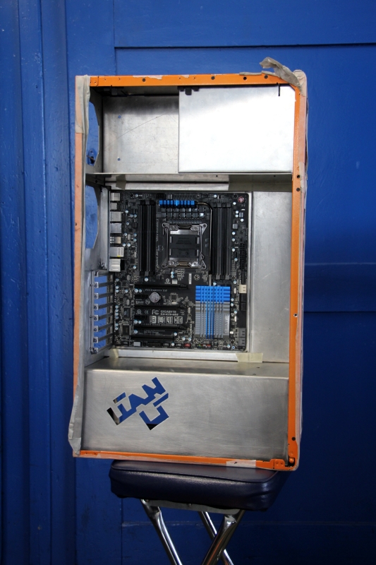

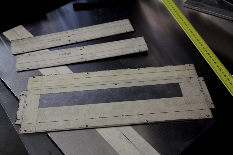

Der Mainboard Rahmen
Wie erhofft konnt ich Heute die Abkantbank Besuchen.
So weit ist alles gut Gelungen und ich bin mit der Lösung sehr Zufrieden.
Immerhin konnte ich doch so trotzdem etwas weiterkommen die Ostertage.... ;)+
Nachstehen darf euch meine Rahmen bzw. Kabelkanal-Konstruktion zeigen.
Mehr davon gibts sicherlich in den nächsten paar Tagen.. :D

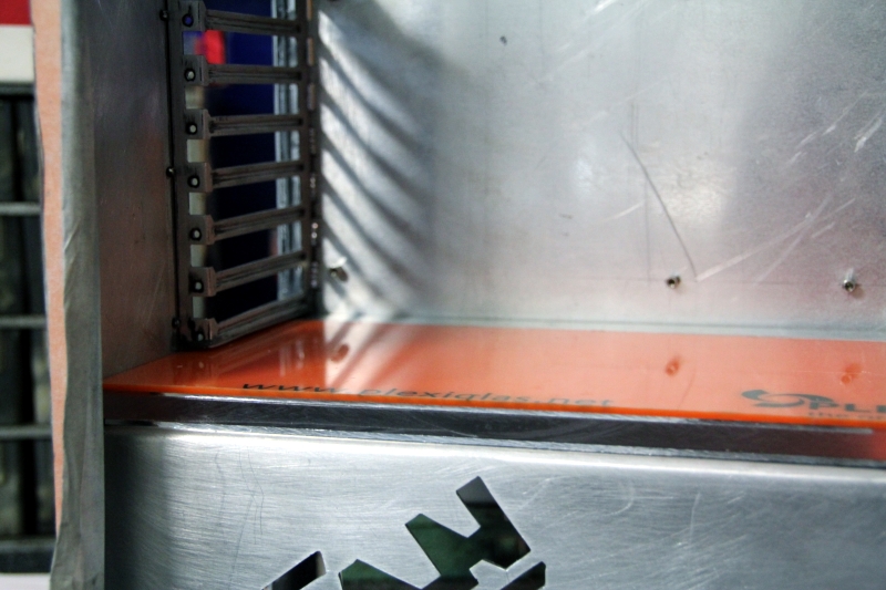

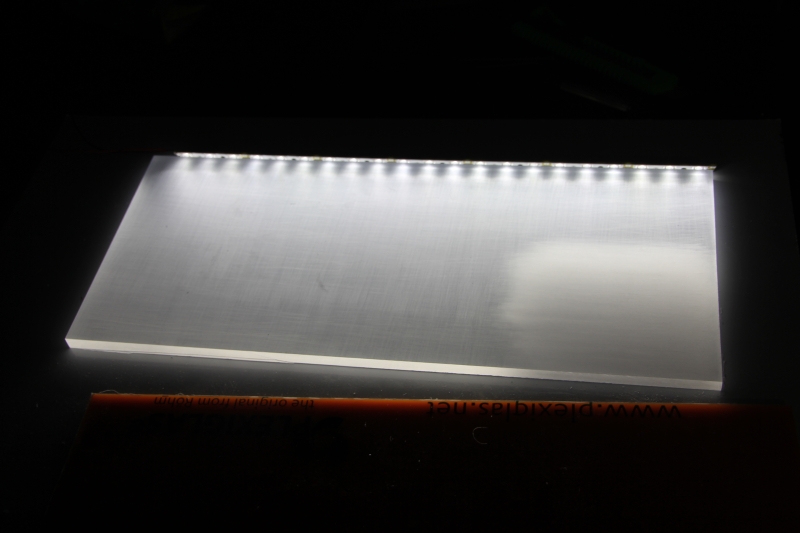

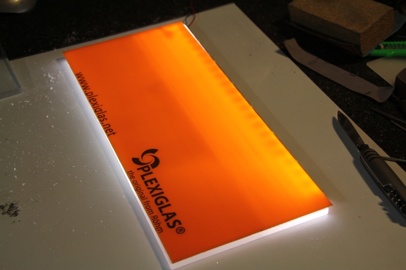

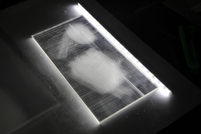

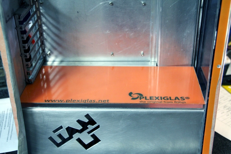

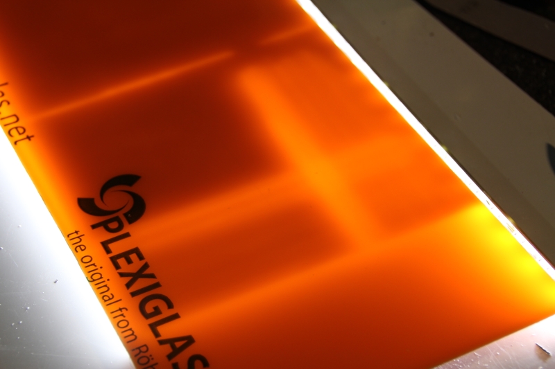

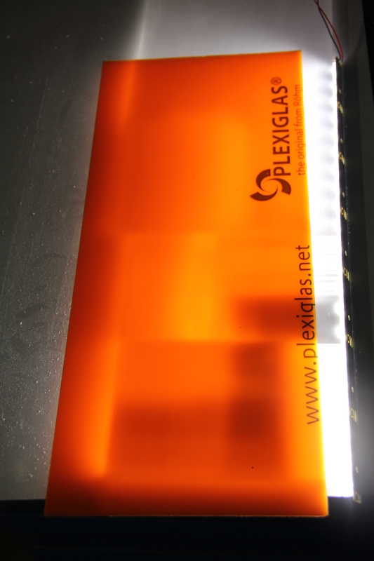

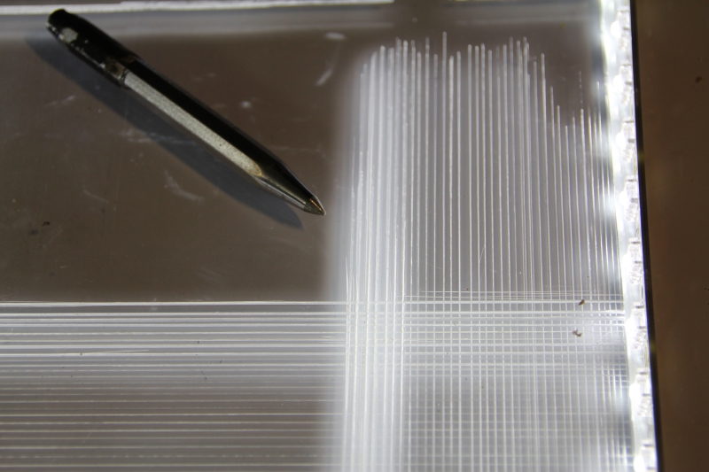

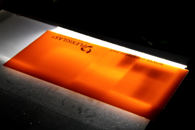

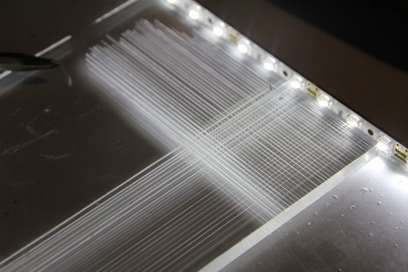

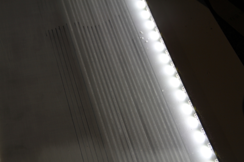

"A-Light" das Experiment
Heute habe ich Stunden damit verbracht um festzustellen,
dass ich die Arbeit nicht wie gewünscht selber machen kann und es Profi's überlassen muss.
Die Rede ist vom Karomuster auf der Beleuchteten Plexiplatte...
Wie Modster schon vor zwei Jahren herrausfand ist einer der wichtigsten Tricks eines S-Light's das Karomuster.
Ich wollt's echt selber machen aber es ist für mich unmöglich eine effektive, gleichmässige Gravur zu machen;
Zumindest nicht ohne Wahnsinns Aufwand!!! Genau wie Wahnsinns Geduld uns viel Plexi...!!!3
Ich versuch euch an Hand der nachfolgenden Pic's ein paar meiner Erfahrungen zu Zeigen:
Hier eigentlich die Beste Ausgangslage wenn man den Aufwand Betrachtet.
Grösstenteils Einseitig Angeschliffen, Punktuell zweiseitig.
Die Ausleuchtung ist schon sehr gut logischerweise deutlich besser als ungeschliffen.
In Natura ist die Ausleuchtung deutlich Homogener. Aber keine Zeit mit Stativ und iso 100 zu Fotografieren!

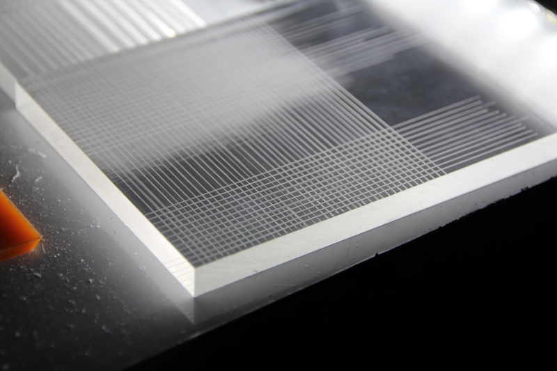

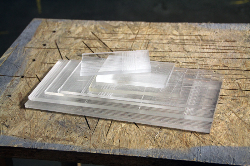

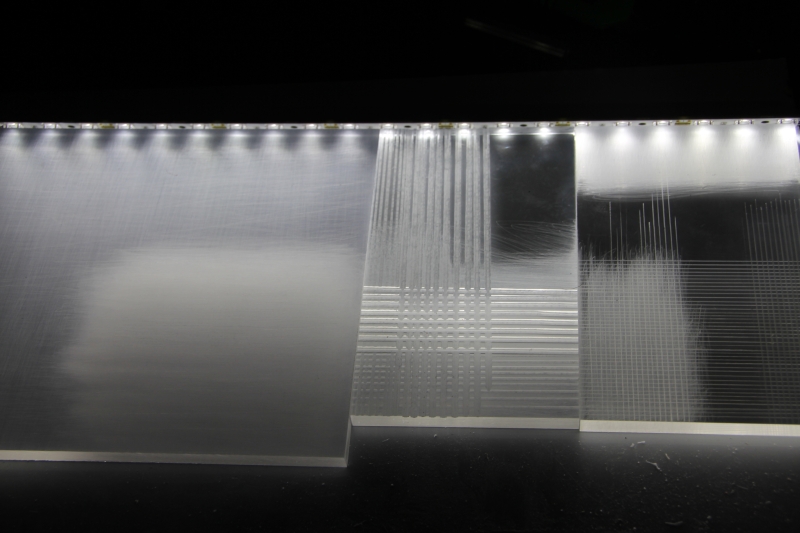

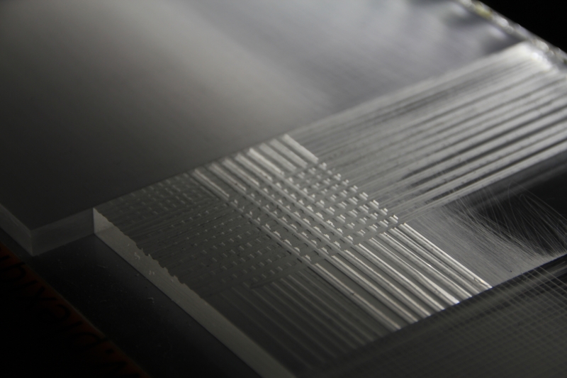

Das waren die ersten Versuche. Mit welchem Gegenstand ziehe ich die besten Linien.. :)
Hier das Resultat von verschiedenen Test.
Natürlich alles Freestyle geritzt und gesägt wie auch gefräst.
Es ging in erster Line ja darum die Wirkung der einzelnen Arten wie auch möchglichkeiten zu Probieren.
Feines einfaches Einritzen bringt so gut wie gar keinen Effekt!
Ich würde da wenn man den Aufwand vergleicht immer das Anschleifen bevorzugen.
War sehr Interessant die verscheidenen Ausleuchtungen und Auswirkungen zu sehen. Aber keine ist das Wahre..
Ich hab dann mal versucht etwas genauer zu sägen, denn der Effekt war gut..
Die Linien sind mit 2.5mm breite und 1mm Tiefe einfach zu fett und ungleichmässig-
Dann habe ich angefangen mit einem Messer einzelne mit dem Körner Geritzte Linien Auszuarbeiten.
Das ist es!!! 1mm Breite Linien die aber auch 1mm Tief sind im Abstand von 3mm!
Man beachte das Genial ausgeleuchtete Kreuz!
Aber das an Zwei Platten noch genauer durchzuziehen... NEIN DANKE!!!
Ich hoffe aber trotzdem vielleich dem einen oder anderen etwas hilfreiches gezeigt zu haben.
Auch wenn ich Heute für mindestens 50 Euro Plexi versaut habe...
Es wird wieder mal ein paar Änderungen geben...

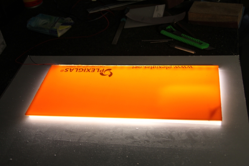

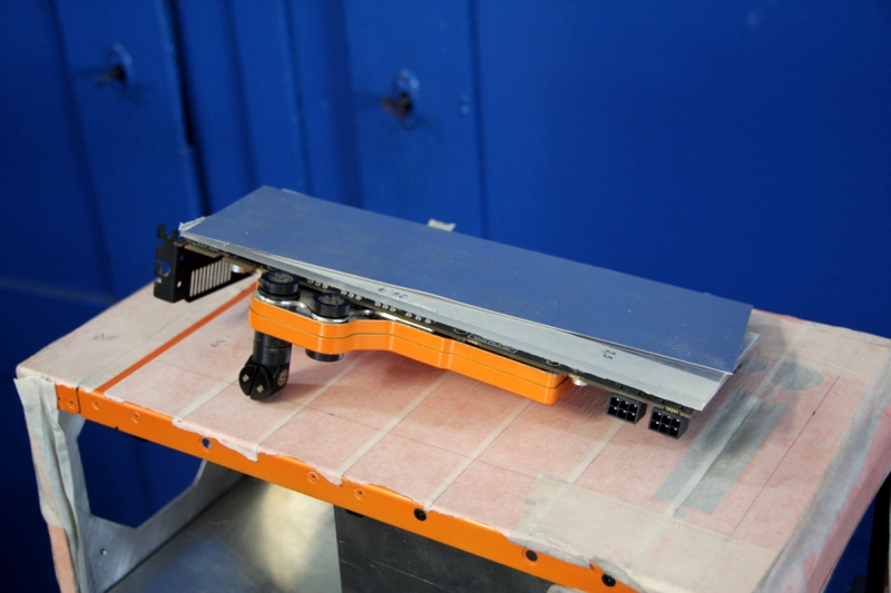

Das neue Endlighten wird 10mm Dick und nicht nur 8.
Das orange True Led wird verlängert bis nach hinten, die Winkel fallen weg diese sind nämlich dann unnötig!
Der Finale Aufbau (Oben wie Unten) sieht also wie folgt aus:
1. 2mm Plexi Tranzparent weiss Matt Lackiert (Allenfalls auch 2mm PVC Platte) (Verklebt an die Seiten)
2. 10mm Endlighten (Kanten 3 Seitig mit orangem TrueLed Verklebt)
3. 3mm TrueLed (Verklebt an die Seiten)
So komme ich auf 15mm Einbauhöhe genau perfekt bündig Kartenslots.
So nun bin ich Tod müde und Muss Schlafen..!
Für die vorderen Posts Danke ich Herzlichst, ich werde Morgen noch genauer darauf eingehen!
:ugly:

Sieht großartig aus mit dem Muster!
Ich wünschte nur der Aufwand wäre geringer und ich könnte es selber machen, bzw. hät es bereits gemacht>!
Oh mann, affli, du bist und bleibst bekloppt ;)
Für 50,- Euronen Plexi zu verbraten, nur um was auszutesten... das kannst auch nur du :D
Trotzdem schön, dass du das gemacht und dokumentiert hast. Das erspart einigen von uns Zeit, arge Enttäuschung und hohe Kosten.
Huha... ich bin gespannt, wie dein oranges monster nach dem facelift strahlt =]
Ganz unrecht hast du nicht Haggie, das geht wohl wirklich unter bekloppt! :D
Ich hoffe, dass ich dem einen oder anderen hiermit was Helfen konnte.
Selbstverständlich kommt es immer auf die Gewünschte Qualität an.
Wenn jemand das nur OK machen will dann geht das mit einem Winkel und einem Scharfen Messer ziemlich gut!
Oh man aflli, da hast du ja mächtig viel Geld in den Sand gesetzt.:ugly:
Ich finde das angeschliffene sieht doch gar nicht so schlecht aus auf dem Bild. Ist es in natura nicht so gleichmäßig?
Und nur mal so aus neugir mit welcher Körnung hast du es angeschliffen?
ps. Vielleicht kanst du das zerstörte Plexi ja reklamieren, dann sagst du die Postis haben es beim Transport beschädigt.:ugly::lol:
Hi Mat mein lieber. Echt immer wieder schön von dir zu Lesen! Herzlichen Dank!
Ich finde halt einfach wenn man weiter kommen will und dazu gehört nun mal Erfahrungen sammeln, sind solche Arbeiten halt mal Notwendig!
Du siehst das aber schon richtig, also Endlighten angeschliffen kommt schon echt gut!
Aber um das wie ein "richtiges" S-Light ausgeleuchtet zu bekommen ist ein Raster einfach zwingend nötig!
Es geht aber nicht nur um den Raster, es sind diverse Punkte die ausschlaggebend sind um es Optimal hinzubekommen.
Ich habe für meine Test eine relativ grosszügige 80er Körnung gewählt. Einfach auch nur um das Optimum rauszuholen.
Mit einem TrueLed oben drauf, spielt es auch absolut keine Rolle, Kratzspuren sind nicht Sichtbar!

Ich hab gerade nicht so recht Bock um weiterzufahren.
Gestern wollt ich die Led Leiste einpassen, aber mit meiner Blende ist das noch Supoptimal!
Das ganze Detail gefällt mir noch nicht, es gibt noch sehr viel zu Überlegen für die beiden A-Light's!
Allenfalls muss ich trotzdem ein Komplizierteres Blech Abkanten als ich bereits gemacht habe.
So, das die Ledleiste einfach weiter Hinten über die ganze länge durchlaufen kann.
Ansonsten habe ich zwar eine Perfekte Konstruktion aber keine gleichmässige Ausleuchtung und dann bringt alles NULL!
Die Platte Oranges TrueLed habe ich gestern selbstverständlich auch noch falsch zugesägt--
Das Heisst ich habe dieses Wochenende für über 100 Euro Plexi verbraten, welches ich jetzt nun wieder bestellen muss..:devil:
