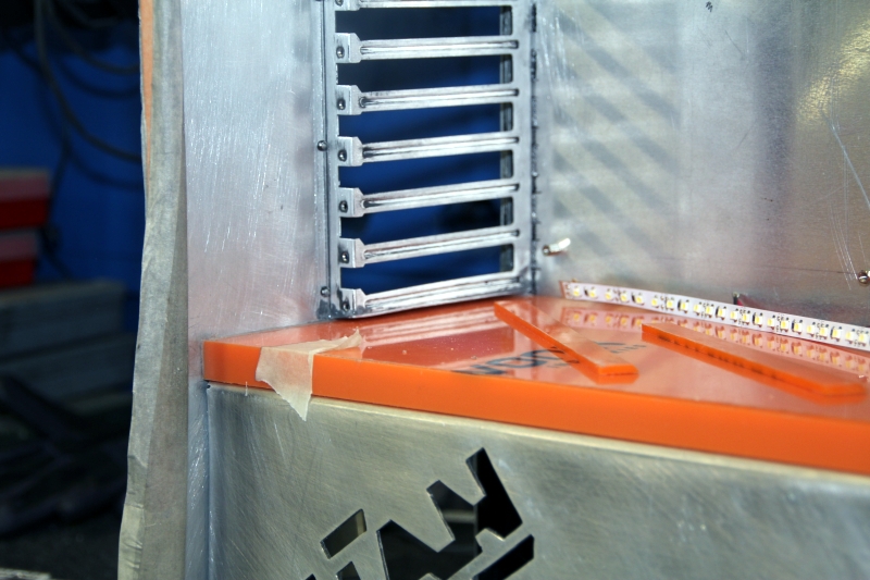

Nun, Heute hab ich mich seit knapp drei Wochen mal wieder mit dem Mod beschäftigt..
Die letzten Erfahrungen bzw Erinnerungen waren deprimierend und schlecht!

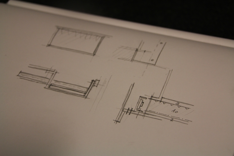

Also ging es mit neuer Motivation an die Planung des unteren A-Light.
1-jpg.544279
Der Ausschnitt vorne am Plexi hatte ich letztes mal zu voreilig gemacht. Dieser ist zu gross!
Besser wärs gewesen, das Blech vorne, die CM-Blende auf das TrueLed zu stellen.
Damit ich aber nicht noch mal (zumindest Vorläufig°°°°°) neues TrueLed ordern muss hab ich mich dazu entschlossen,
dass Plexi inkl. Ausschnitt weiterzuverwenden! Hab einfach keinen Bock darauf wieder ne Orange Platte zu schmeissen! :ugly:
Nach einer guten Stunde neuer Detailfindung hatte ich aber eine mMn sehr gute Lösung gefunden.
Die CM-Blende wird um 12mm je oben und unten gekürzt.
So dass ich die 2mm Bodenplatte inkl 10mm Zwischenplatte über die ganze länge mit 2cm Abstand zum Mainboardtray montieren kann.
Die 10mm Platten mit Karomuster wird mir übrigens Martma per Laser anfertigen.
Ich denke nur so wird das ganze meinen Wünschen entsprechend Ausgeleuchtet.

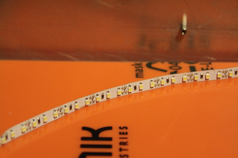

Auserdem hats neue Led's gegeben. Die habe ich bei einem CH Leuchtmittel Grosshändler gefunden.
Fast 900Lumen auf 80cm und 12V, alle 32mm kürzbar sowie 8mm schlank...!
Weiter bin ich auch schon gar nicht gekommen, aber ihr seht es stehen neue Pläne (fürs Weekend) an und es geht weiter!
Vorallem habe ich jetzt auch wieder Zeit durch die Woche Abends daran zu Arbeiten.. :)
Bis Bald! ;)

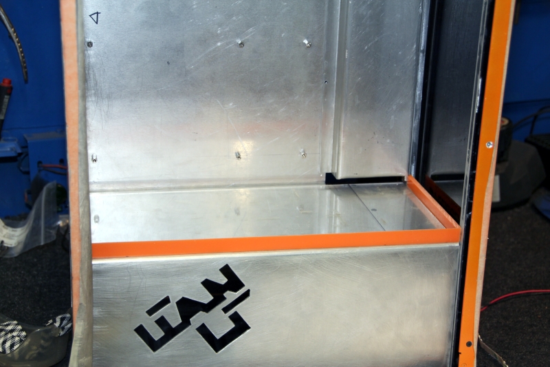

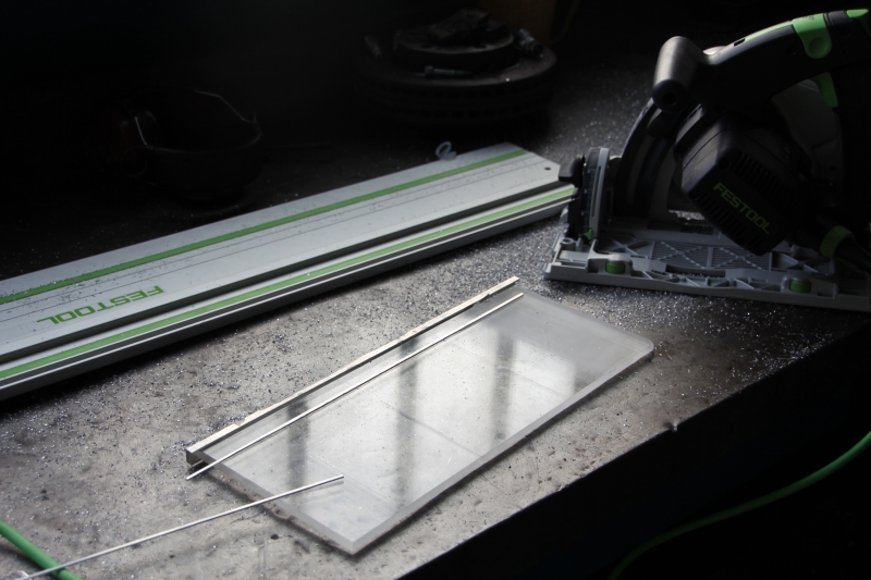

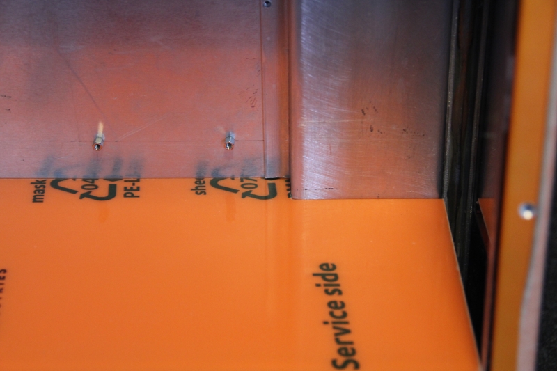

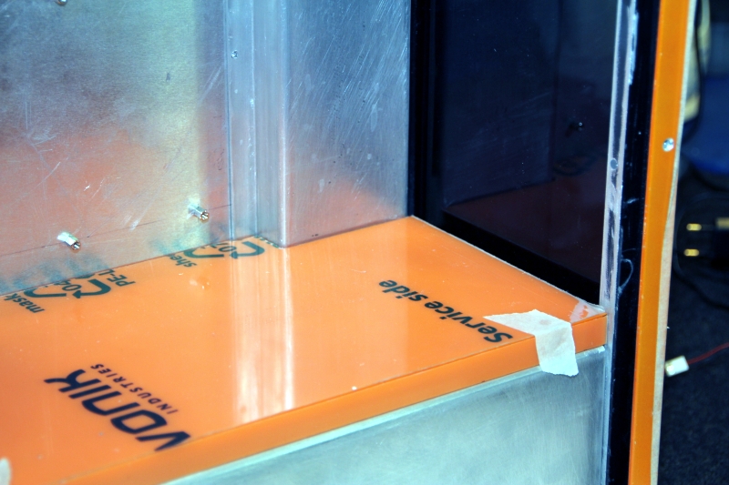

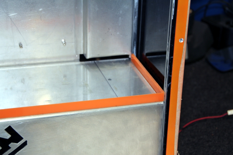

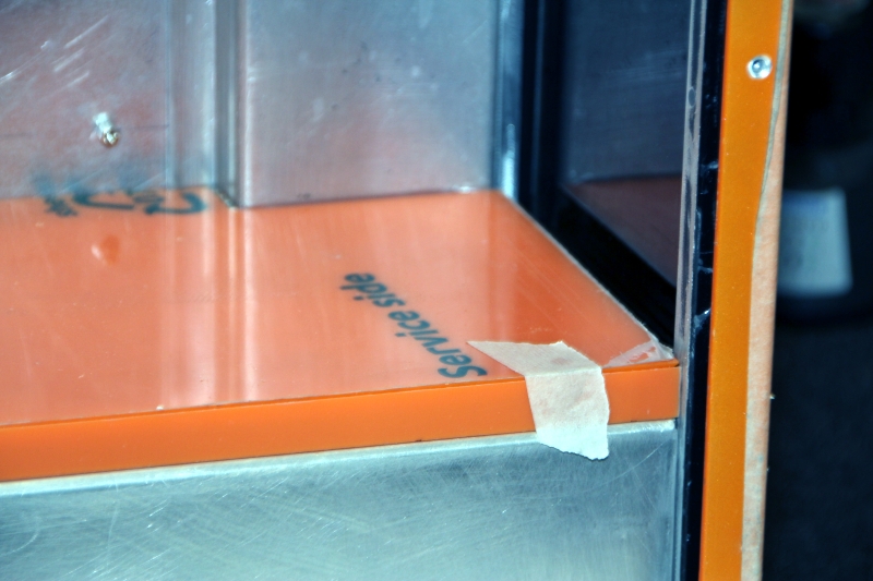

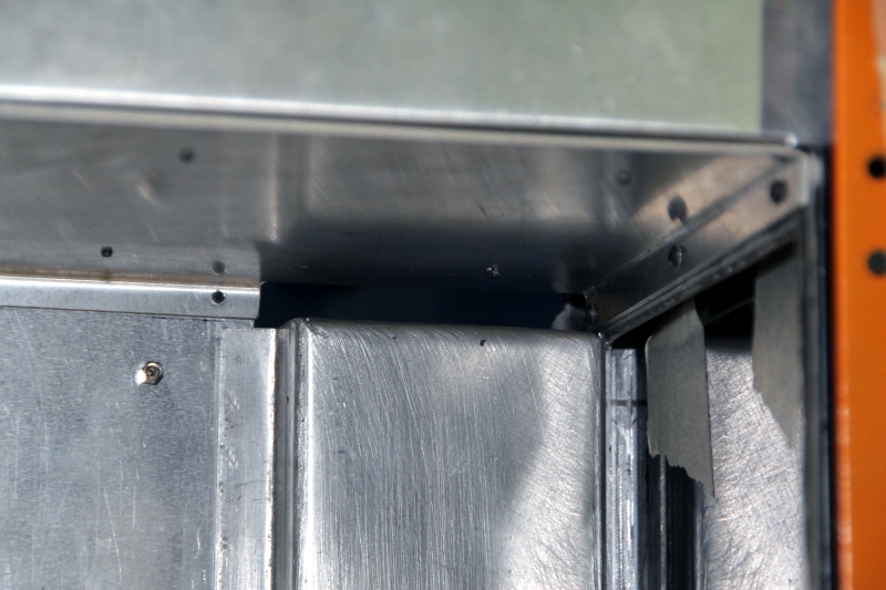

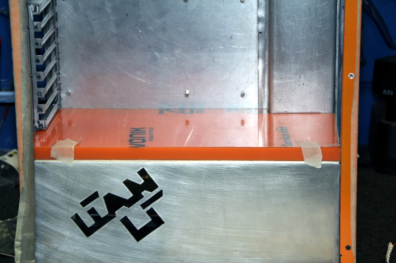

Unteres A-Light die zweite
Herzlichen lieben dank dir lieber Haggie!
Nach dem dieses Weekend Party nicht zu kurz kam hab ich trotzdem ein paar entscheidende Details geschafft.
Meine Pläne für die CM-Blende wurden umgesetzt, ich konnte sehr genau kürzen wie auch von Hand Abkanten.
Die Lösung gefällt mir schlussendlich ganz gut, auch wenn ichs gern von anfang an anders angegangen wäre..
Da die Masse jetzt auch endlich klar sind kann ich Morgen auch die Mittelplatten bei Martma bestellen.
Die tranzparente 2mm Bodenplatte habe ich aus Acryl gewählt, damit ich zum Verkleben nur gleiche Materialien habe.
Auch hier gut zu Erkennen die beidseitig aufwändig um 12mm gekürzte und gekantete CM-Blende
Wie ich das alles im Detail mit den Led's vorhabe zeige ich euch Morgen!
Die 15mm Kanten wurden auch alle in gehrung gesägt. So ist ringsum später alles sauber auf 45° verklebt.
Passt nun endlich alles sehr schön, so soll es sein, so macht es spass!
Mehr davon gibts bereits wieder Morgen Abend. ^..

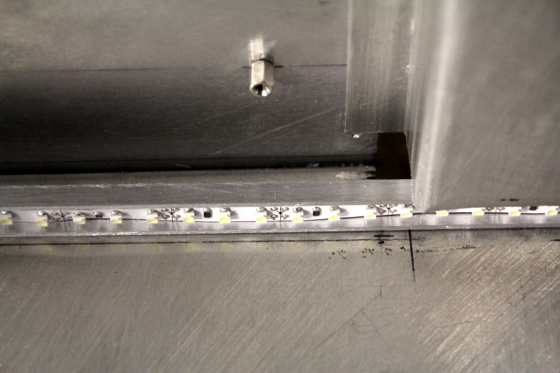

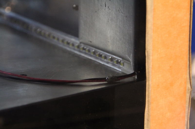

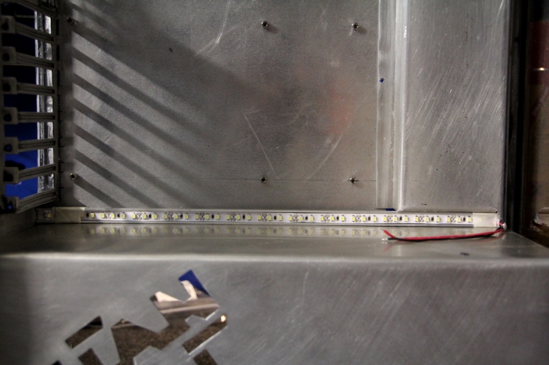

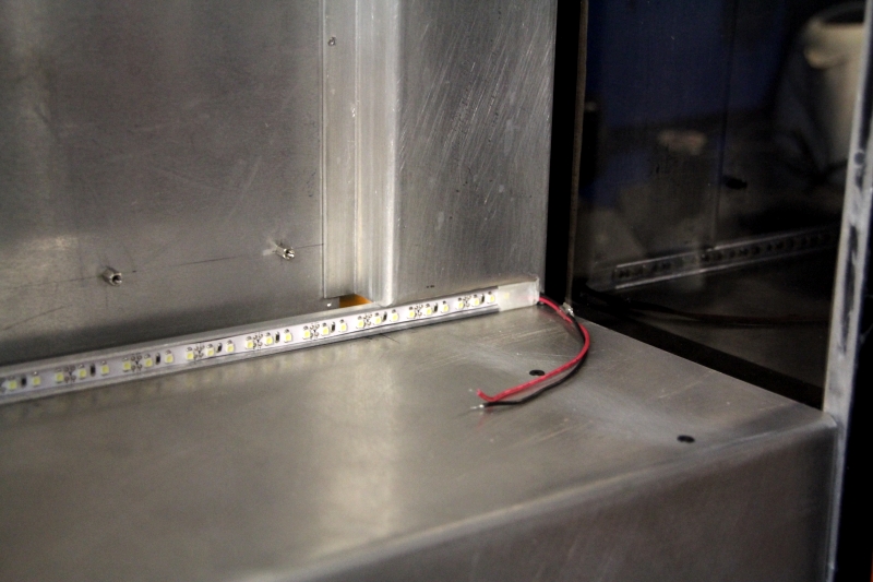

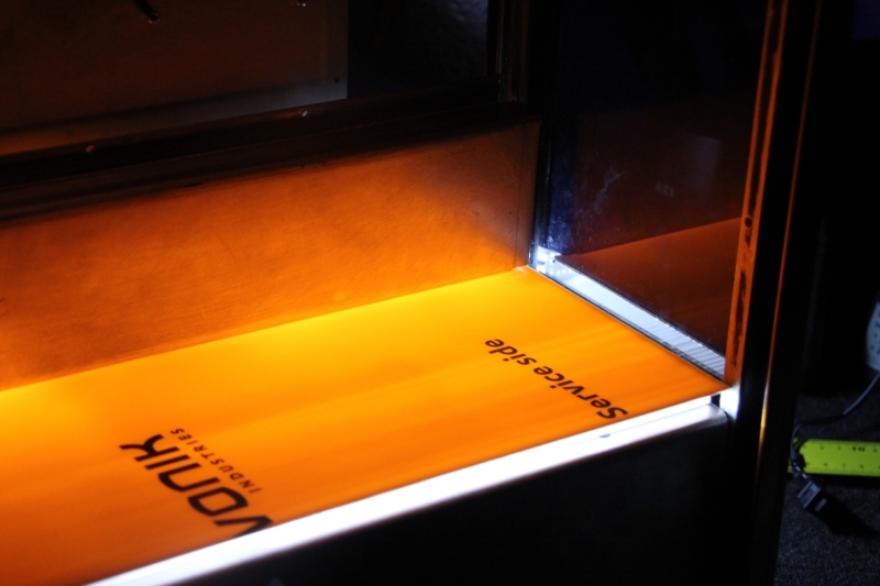

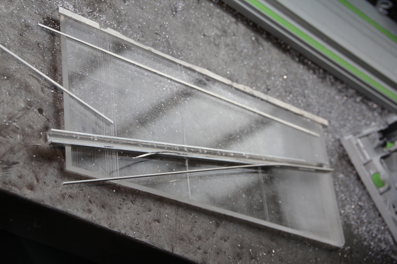

Unteres A-Light die dritte
Wie versprochen gings heut Abend auch gleich zwei Stunden weiter.
Spasst hats auch gemacht, mein Plan ist bis jetzt voll auf zufriedenstellen!
Aber seht selbst:

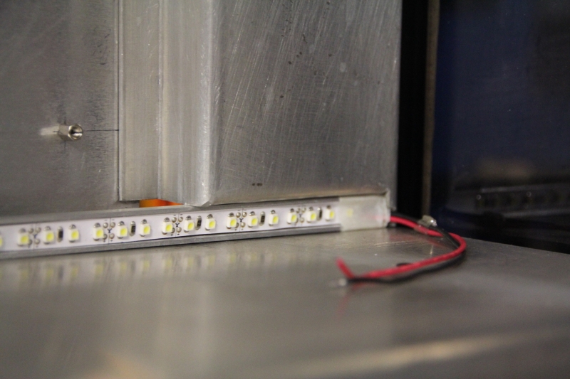

Da ich haufenweise verschiedene Alu Profile rumliegen habe aber dennoch keine meinen Wünschen entsprach,
blieb mir nichts anderes übrig als bestehenden U-Profile zu moden..
Was nicht passt wird passend gemacht! :)
11.5mm Aussenhöhe und die Stege Aussen 5mm.
8.5mm innenhöhe (Led's 8mm) 4mm innentiefe (Led's 3mm) :)
Jap, es passt wie angegossen.. :D
Die Aluleiste als solches werde ich verschrauben. So sind die Led's immer sep. zugänglich und getrennt vom Panel.
Hier ist die Idee von meinem Kabelkanal gut zu sehen. Hinter der Alu Leiste sind noch 1,3cm platz über die ganze Länge.
Hier das entscheindende Frontdetail. Die CM-Blende läuft aussen bis nach unten auf die Midplate,
damit ein anständiger übergang zum Lichtpanel möglich wird.

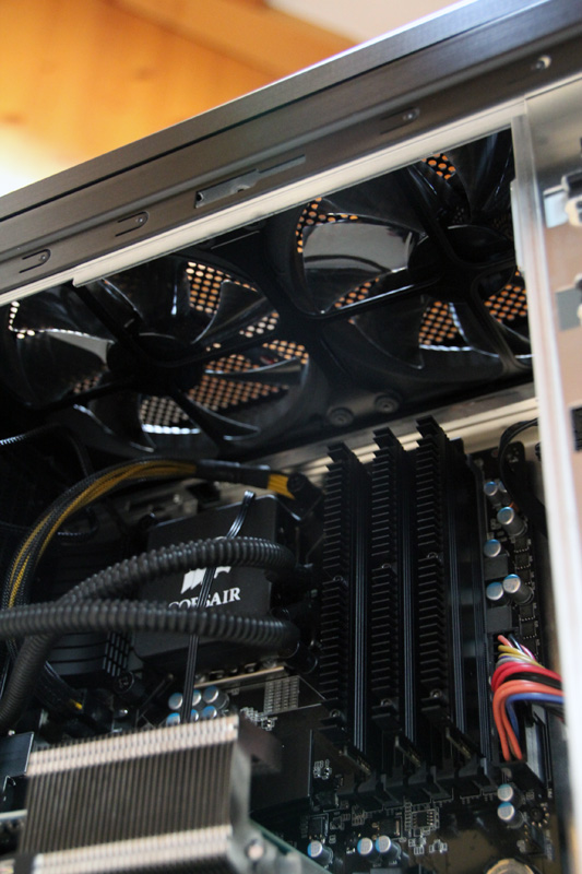

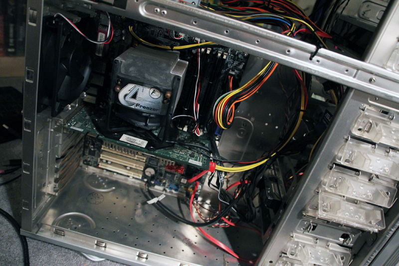

Immerhin habe ich diverse Vorarbeiten erledigt, die ich euch trotzdem kurz zeige. Den Faul rumgelegen bin ich ganz und gar nicht!

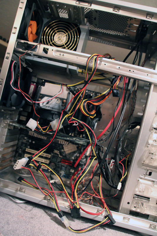

Einer meiner früheren Gamingrechner mit einem Athlon 4000+
Den ich Papa für die Werkstatt verkauft hatte ist nach 8 Jahren ausgestiegen und musste Revidiert werden.
Festplatte und Netzteil mussten Ausgetauscht werden, neu Aufgesetzt rennt das Ding auf XP basis noch immer super!

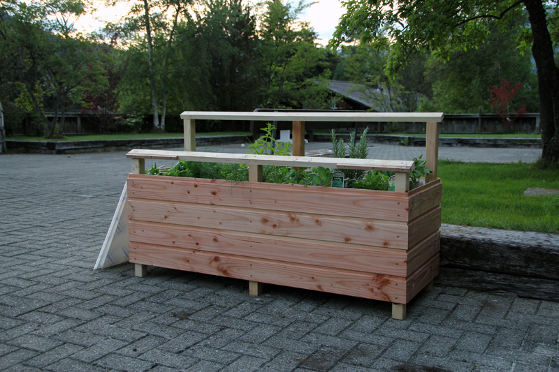

Zwischenzeitlich habe ich für meine Mam ein Kreuterbeet gebaut, das doch trotzdem noch ganz aufwändig war..
Das Plexiglasdach war hier noch nicht fertig verbaut.. :)

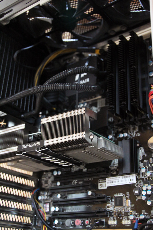

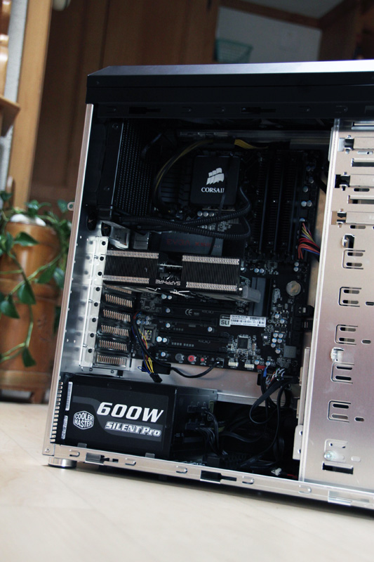

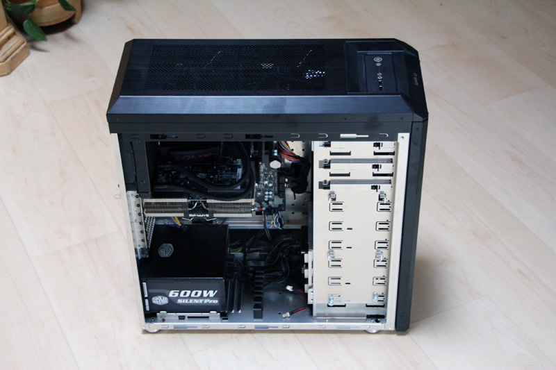

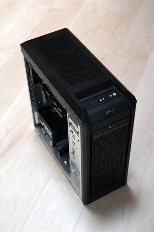

Vor einer Woche habe ich viele neue Spielsachen bekommen, so dass ich meine altes Mainboard und I7 nun zu meiner Mam wandern durften.
Das ganze habe ich in ein Lian-Li P50 verbaut.. hat mal wieder echt spass gemacht der Zusammenbau.
Mit den Nosiblocker Lufi's einem sehr ordentlichen Nt, SSD und dem H60 ist das Teil unglaublich Leise geworden.
Die passive Radeon und die Corsair Ram's lassen auch keine Office wünsche offen.
Mal keine Sichtfenster kein Moding und kein Sleev.. Wie schön und vorallem wie schnell erbaut.. :D

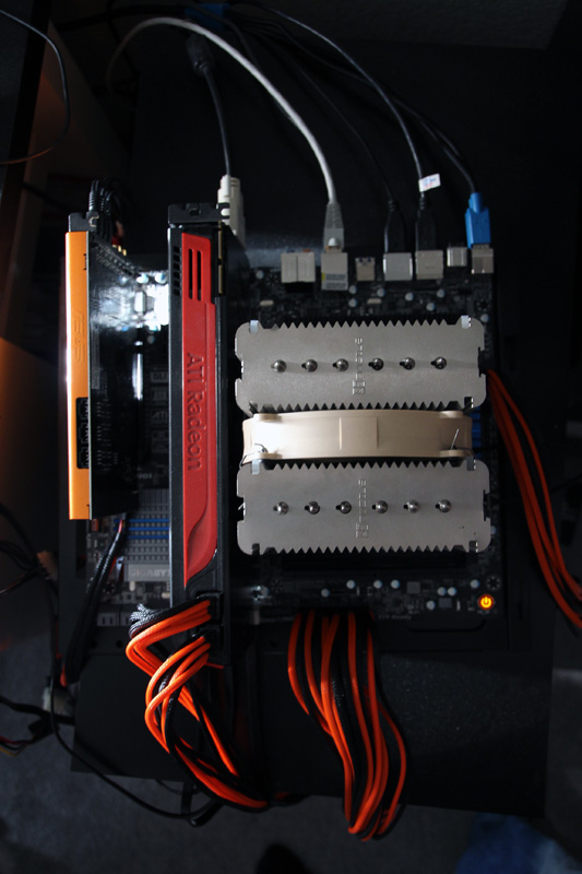

Nun konnte ich endlich mein neues Spielzeug auf X79 Basis auch Aufbauen und laufen lassen.
Zu meinen neuen Anschaffungen gibts demnächst noch ein ausfühliches Update...
