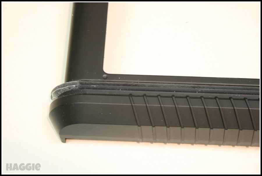

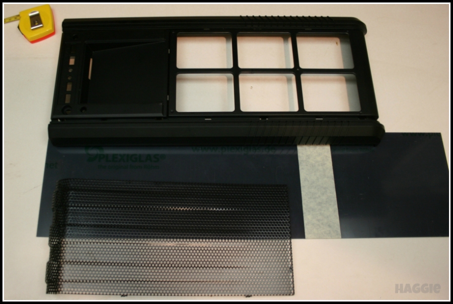

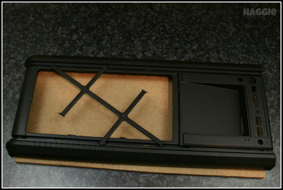

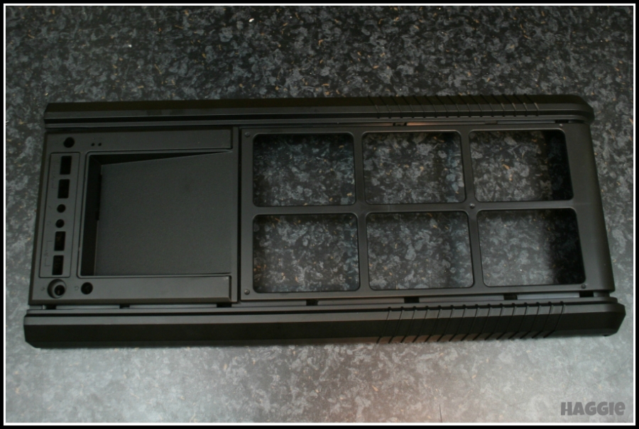

Zuersteinmal habe ich den Gehäusedeckel von all dem unnötigen Schnickschnack befreit, bis er anschließend so aussah:

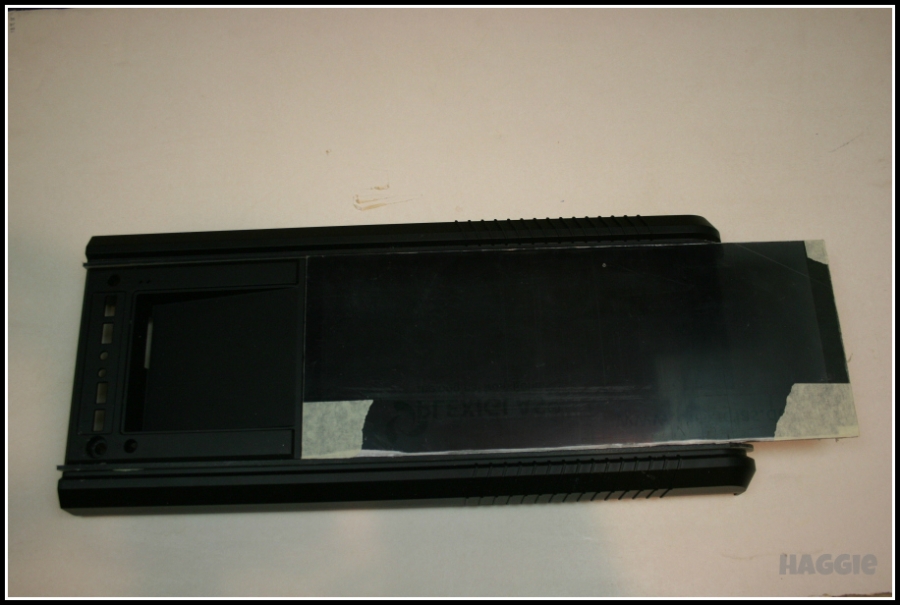

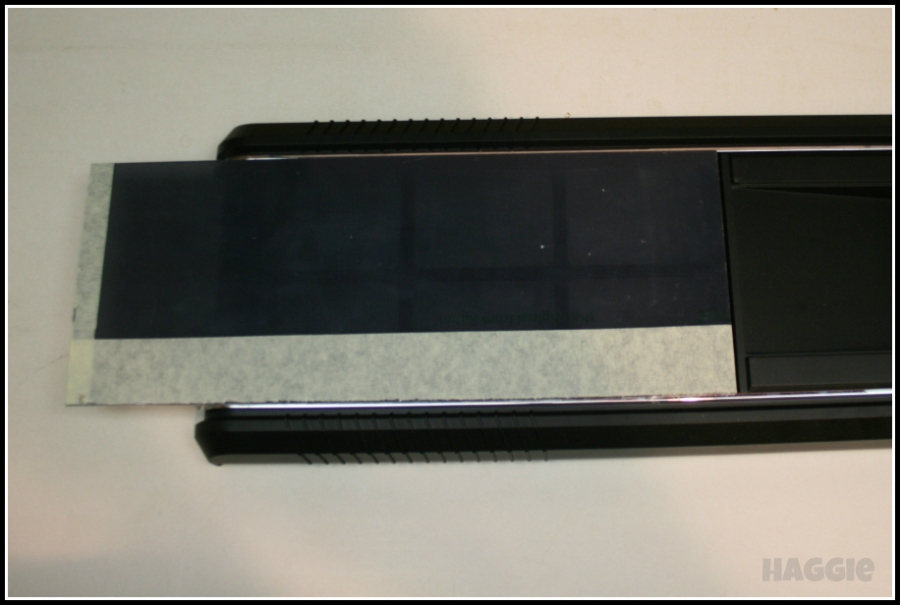

Jetzt Zeigt sich, wofür das Plexi da ist:
Ausgesägt und passt auch fast - der Rest wird weggefeilt. Der Überstand ist beabsichtigt, der wird erst nach dem Biegen abgetrennt.
Dann habe ich dem Top noch schnell was aus dem Kreuz geleiert... neee... die unnötige Kreuzverstrebung aus dem Top gdremelt, so war's...

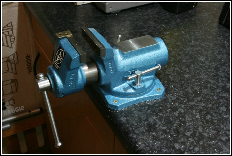

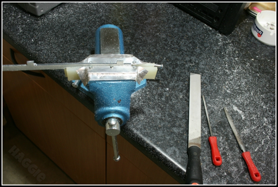

Und nun kommen wir zu dem nächsten Geschenk welches ich erhalten habe :) Die beste Tochter von allen hat mir nämlich einen hübschen Schraubstock geschenkt :nicken:
Vati hat zzt. ein fettes Grinsen im Gesicht und hat sich mächtig gefreut! Das gute Stück wurde natürlich alsgleich auf der Arbeitsplat... Werkbank befestigt.

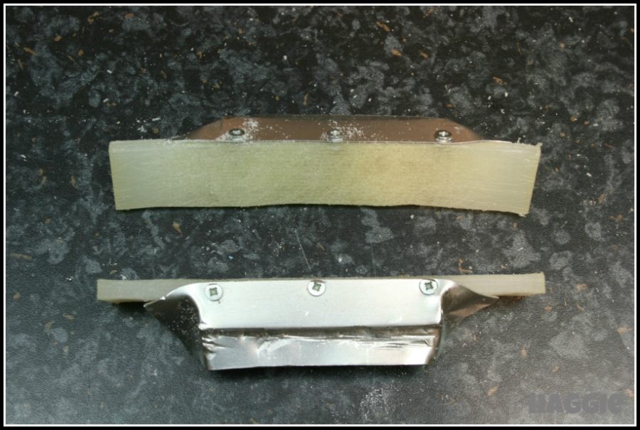

Schnell noch eins von Frau Haggies guten Küchenbrettchen zur Schutzbacke umfunktioniert.
Und gleich mal das gute Stück ausprobiert - den Schraubstock, nicht Frau Haggie!

zum Plexi: die Kanten solltest du am besten mit Backpapier bügeln, das gibt Kanten, wie frisch aus dem Werk ;)
Oh... danke für den Tipp, das kan(n)te ich auch noch nicht.

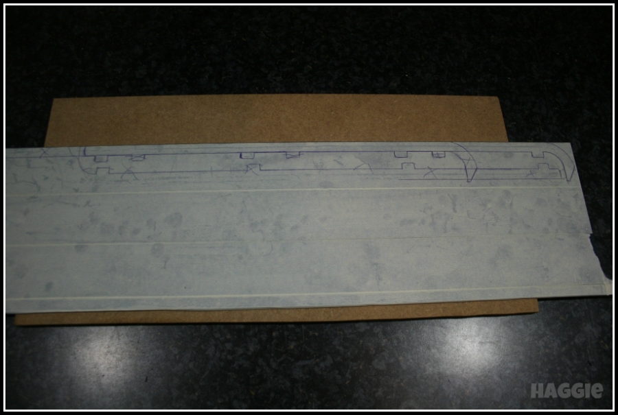

Heute hab' ich mal wieder ein bißchen was tun können. Zuerst möchte ich euch mit meinem zeichnerischen Talent beeindrucken.
Naja, hat mit'm Aussägen dann doch ganz gut geklappt :)

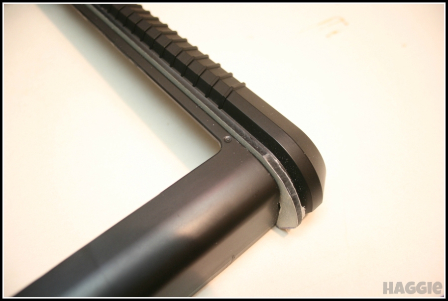

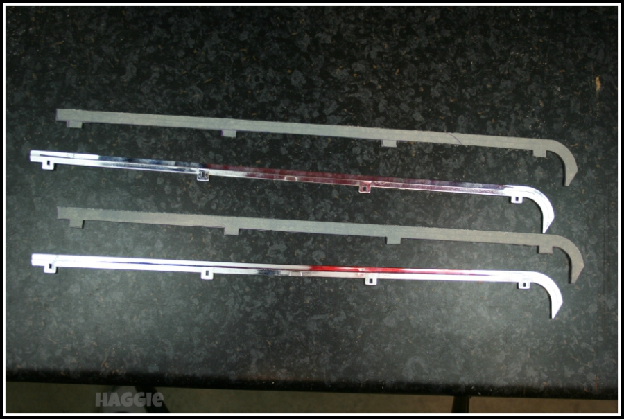

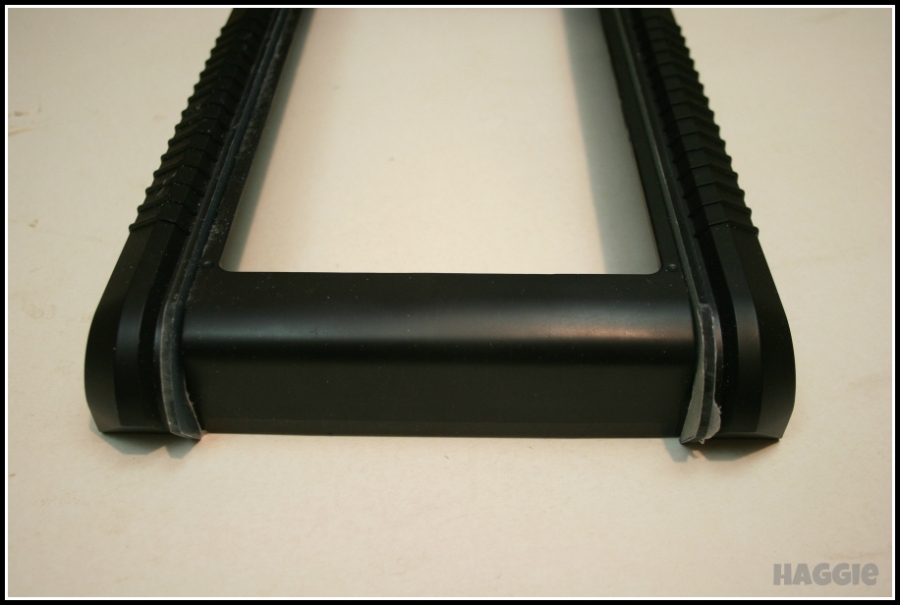

Dat silberne Gezumsel sind die Blenden, die an der Front und oben umlaufen (sieht man auf den Bildern der ersten Seite)

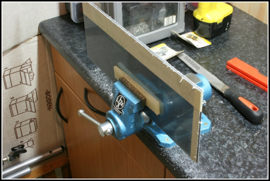

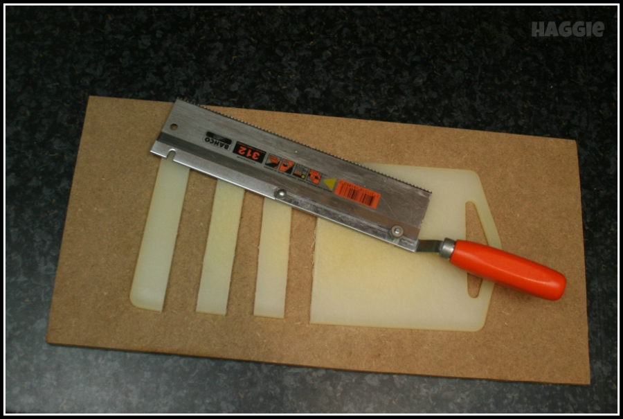

Nach'm Sägen habsch mir schnell noch dir Schutzbacken für den Schraubstock gemoddet...
...und direkt mal ausprobiert... klappt :)
Und nach dem Feilen passte es auch direkt auf Anhieb *stolzbin*
Erstaunlicher Weise passte der Deckel auch auf Anhieb, muss jetzt nur noch warmverformt werden.
Jetzt müssen noch die Lüftungsschlitze in den deckel und er muss gebogen werden.
Jetzt kommt ihr: welche Reihenfolge? erst Schlitze rein, oder erst biegen?

Erst die schlitze rein, den mit gebogenem Plexi zu hanteiren ist ganz schön doof :(
So siehts aus. Du solltest wirklich erst die Ausschnitte machen.
PS.: coole Idee, die chromleisten gegen plexi zu tauschen!
AW: [Tagebuch] just another mod: CM 690 II - 22.05.2012 Der Deckel
Ja, das hatte ich mir auch gedacht, erst mach ich den Schlitzer und dann den sardischen Plexibieger.
Hab nur die Befürchtung, dass sich das Plexi dann verzieht und die geschlitzten Schlitze dann nicht mehr parallel verlaufen.
We will see :)

Ich würd's lassen...
Die Abkantung ist nicht so groß als das die Platte dann unhandlich wird.
Also ran damit! :daumen:
Wenn du zuerst die Schlitze feilst, könnten sie sich beim Biegen verziehen.
Und was noch viel wichtiger ist...
Was wenn das Biegen nicht hinhaut? Die ganze Arbeit für die Katz und nochmal machen? :schief:
Ich weiß ja das dir das modden Spass macht, aber ne masochistische Ader hast du bestimmt nicht... :ugly:

HA! Hast du ne Ahnung... ich muss irgendwas masochistisches an mir haben... nicht nur, dass ich verheiratet bin und modde, nein, ich guck mir auch noch Fortuna-Spiele an :ugly:
Naja, das mit der Reihenfolge hatte ich auch nicht der unhandlichkeit wegen gefragt, sondern eher wegen eventueller der Spannungen im Plexi nach dem Biegen.
Wenn ich dann den Bohrer ansetze, hab ich die Befürchtung, dass mir die Platte platzt.
Aber das, was ich nicht bedacht hatte - und da hast du mal wieder Recht - ist die im Zweifelsfall unnötig investierte Arbeit.
Da ich von Hause aus faul bin und eh schon ziemlich heiß auf's Biegen, werde ich's wohl doch so machen: erst biegen, dann schlitzen.
Ich hoffe, morgen wissen wir mehr :)
