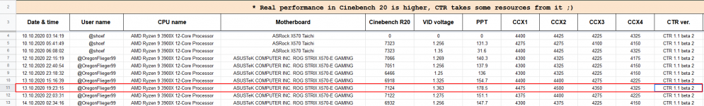

Jetzt werden die Ergebnisse von den Usern hochgeladen.
Meine Favoriten...optimiert 178/187 und 188W PPT bei einem 3900X :wall:.
