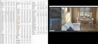

Weil du einen Screen mit HWInfo sehen wolltest.
