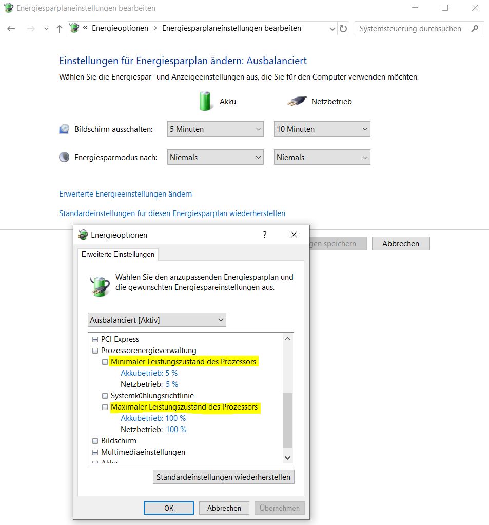

Kann man den Energiesparplan manuell konfigurieren?
Du könntest versuchen den minimalen Leistungsstand auf 0%-5% zu setzen.

Minimaler Leistungszustand steht aktuell bei 90 %.... Warum ist das auf Ryzen ausbalanciert so hoch? Muss ja der Standartwert und gewollt sein.....Soll ich den auf 5 % runterschrauben?
Digga. :D
Wenn du willst, dass er auf unter 90% seines Maximaltaktes runtertaktet dann ja, natürlich.
Der Energiesparplan erlaubt ihm aktuell nicht tiefer als 90% zu takten.
Probiers aus.
Stell ihn auf 5% und du wirst sehen, dass er im Idle auf sehr niedrige Werte taktet.
Du kannst auch einen anderen Wert einstellen, der dir besser gefällt (zB 20% oder 30%) und kannst dann gucken wie niedrig er dort taktet.
Probieren geht über studieren.
Stelle aber sicher, dass der PC wirklich im Idle ist, also öffne den Taskmanager (Anzeige CPU - Takt), übernehme die Einstellung des Leistungsstandes und beobachte ohne etwas anzufassen wie hoch der Minimaltakt ist.
Und dann spiele ein bisschen mit der Einstellung rum bis du zufrieden bist.
