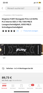

Würde mir die kaufen. Ist die ok ? Ich könnte ja dann hier Spiele usw draufpacken. Dann auf die andere Windows. Oder meint ihr bei 2TB kann ich auch Win einfach mit draufpacken?
oder diese hier
https://www.otto.de/p/wd_black-sn77...-m-2-2280-C1659272299/#variationId=1659272300
WD_Black SN770 NVMe Gaming-SSD (2 TB) 5150 MB/S Lesegeschwindigkeit, 4900 MB/S Schreibgeschwindigkeit, Formfaktor: M.2 2280​

Ist die ok? Ich will halt die andere wechseln und möchte daher lieber eine große ssd. Die anderen die mir geschickt wurden haben weniger MB lese als auch schreibgeschwindigkeit. Oder ist dies nicht schlimm? Möchte die halt als meine primäre nutzen
Hast du mal so eine Kurve von ner SSD gesehen?
Die Rate die da steht ist nämlich komplett Latte.
Das ist die WD mit Cache:
Das ist die Crucial mit Cache:
Und die KC3000 find ich auch nicht schlecht.
Aber lass dich nicht von irgendwelchen Werten beirren, die nur Sekunden bestand haben.
