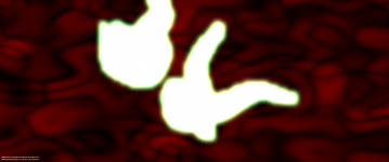

Ich dachte Hwinfo und gleichzeitiger Rendertest von GPU-Z gehörten zusammen.
Diese Rendertest von Gpu-Z für Auslastungswerte der Grafikkarte gedacht.

Ok also soll ich da jetzt nochmal Rendertest machen oder was wolltest du nochmal genau wissen ?
