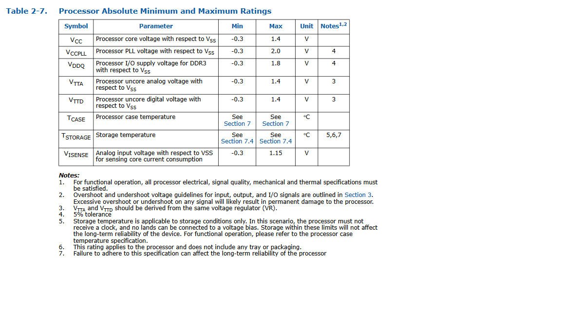

Hier mal die max. Spannungen fuer Westmere CPUs
max-png.950952
Weiterhin interessant dass die Xeon E56xx noch nicht EOL sind, sind immernoch Launched.
Habe einen Xeon E5645 nun eingeschickt bei Intel und bekomme Ersatz weil der noch Garantie bis 2020 hat :ugly:
Deine Tabelle ist falsch. Das sind die Werte fuer Bloomfield (45nm).
Westmere : http://www.intel.com/content/dam/www/public/us/en/documents/datasheets/xeon-5600-vol-1-datasheet.pdf (Seite 31)
Danke fuers korrigieren :ugly: war ich wohl bisher auf dem falschen Dampfer
Aber bis auf die VCore vertraegt Westmere deutlich mehr
Deutlich?^^ 0.05V mehr bei VTT und 0.1V mehr bei PLL finde ich jetzt nicht deutlich ;)
Edit: zumal alle anderen Spannungen gesunken sind :D
