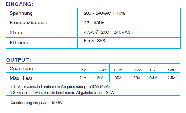

Lobenswert ist, dass es nur einen CPU Stromstrang gibt, der in zwei 4Pin Stecker aufgeteilt ist. Andere Hersteller verwenden hierfür zwei separate Kabel, dadurch entsteht natürlich mehr Verhau im Gehäuse. Positiv ist auch, dass die PCIe Anschlüsse jeweils 2Pins zusätzlich besitzen. So können Grafikkarten eingesetzt werden, die womöglich etwas mehr Strom benötigen. Anmerken möchte ich, dass hier kein Kabelmanagement vorhanden ist. Die beiden Sata Strände beherbergen jeweils drei Sata Stecker, die rund 13cm auseinander liegen.
Leistungsdaten
Bemerkenswert ist hier, dass die 12V Dauerleistung fast der gelabelten Leistung entspricht.
Effizienz
Die Effizienz gibt Antec mit 85% bei einer Auslastung von 50% an. Das würde dem 80+ Bronze Zertifikat entsprechen. Leider aber gibt es von 80+ keinen offiziellen Bericht.

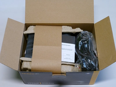

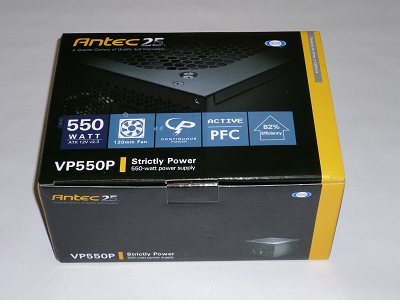

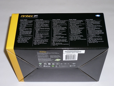

Die Verpackung wurde von Antec schon sehr interessant gestaltet. Neben der Leistungsangabe werden auch einige technische Features abgebildet. Alle Informationen, die auf der Verpackung zu finden sind, sind in mehreren Sprachen aufgedruckt.

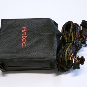

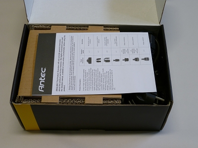

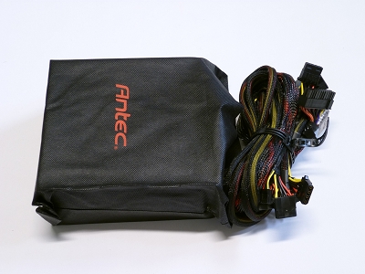

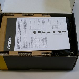

Öffnet man den Karton, kommt das Netzteil gut und sicher in Karton Schalen verpackt zum Vorschein. Im rechten Bereich des Kartons werden die Kabelstränge unter gebracht. Dort verbirgt sich auch das restliche Zubehör.

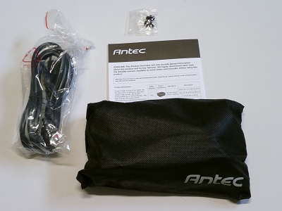

Lieferumfang

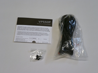

Das Zubehör fällt zwar nicht außergewöhnlich umfangreich aus, aber man sollte anmerken, dass alles notwendige dabei ist. Darum geht es auch besonders bei diesem Netzteil. Dabei ist ein Kaltgerätekabel, 4 schrauben und eine kleine Bedienungsanleitung.

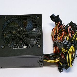

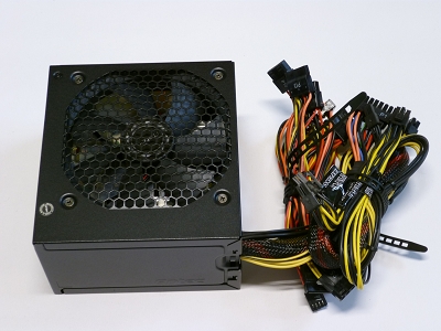

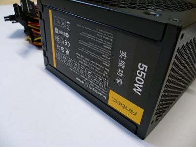

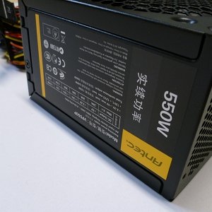

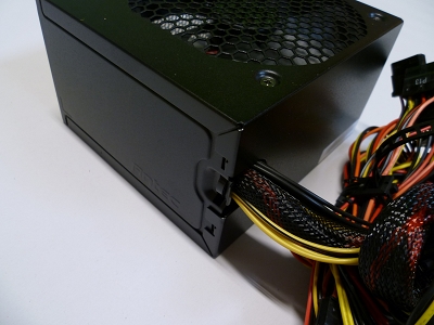

Das Netzteil ist an sich sehr schlicht gehalten, es wurde ein klein wenig rauer und mattschwarzer Lack verwendet. Das Lüftergitter ist direkt in das Gehäuse des Netzteils integriert - das spart zusätzliche Kosten und sieht dazu noch recht schick aus. Dadurch dass das Lüftergitter sehr luftdurchlässig ist, entstehen auch weniger Geräusche - aber dazu später mehr.

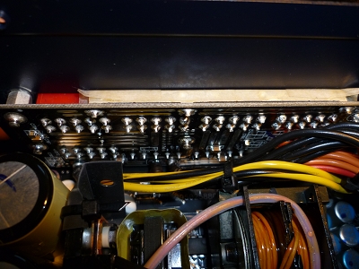

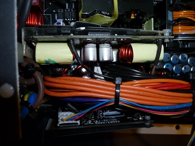

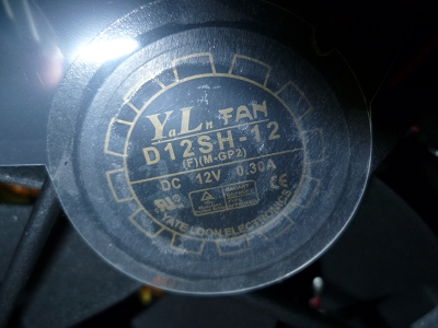

Der Lüfter stammt von der recht bekannten Marke "Yate Loon", dessen maximale Drehzahl bei 2200 U/min liegt. Dabei entsteht ein Geräuschpegel von 40db.
Im Inneren wirkt alles sehr luftig und aufgeräumt. Auffallend ist, das viel mit Silikon gearbeitet wurde, um Bauteile zu befestigen und um Spulen Fiepen zu verhindern oder zu vermindern.

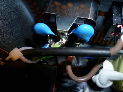

Die Eingangsfilterung setzt sich aus zwei Y-Kondensatoren und einem X-Kondensator zusammen.
Um Störsignale herauszufiltern kommen zwei Y-Kondensatoren, ein X-Kondensator, sowie zwei Ferrit Kerne zum Einsatz.

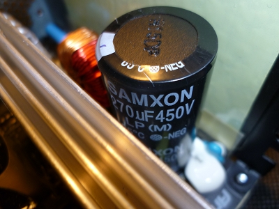

Als Primärkondensator kommt ein Samxon Modell mit 270 Mikrofarad und einer Spannungsfestigkeit von 450V zum Einsatz.
Im Sekundärkreislauf werden die 3,3V, sowie die 5V Spannung "erzeugt", dazu kommen 105°C spezifizierte Kondensatoren zum Einsatz.

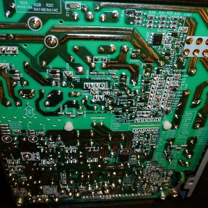

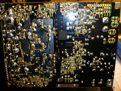

Die Lötqualität kann sich durchaus sehen lassen. Sie ist zwar nicht perfekt, aber im oberen Durchschnitt dieser Preisklasse.

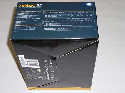

http://h7.abload.de/img/p1010054fuho.jpg

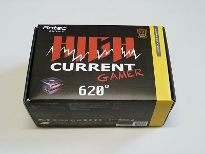

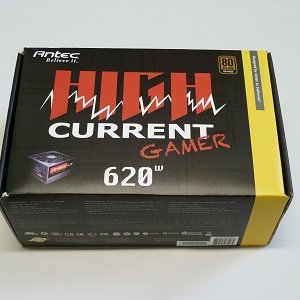

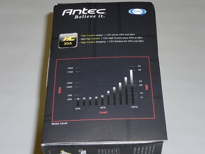

Wie auch beim "VP550P" hat sich Antec große Mühe gemacht, die Verpackung so interessant wie möglich zu gestalten. Der Karton macht einen sehr hochwertigen Eindruck. An fast allen Seiten wurden die technischen Daten und Eigenschaften bildlich als auch in Stichpunkten aufgedruckt. Gut gefällt mir das Diagramm, das die Lüfterdrehzahl in Abhängigkeit der Auslastung des Netzteils angibt.
Nach dem Öffnen des Kartons ist festzustellen, dass das Netzteil nochmals von "Kartonplatten" umgeben ist. Dadurch wird ein bestmöglicher Schutz erreicht. Der Kabelbaum ist mit dem Kaltgerätekabel und dem restlichen Zubehör recht eng an das Netzteil gequetscht.

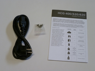

Lieferumfang

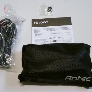

Das Zubehör setzt sich wie beim VP550P aus einer Kurzanleitung, vier Schrauben und dem nötigen Kaltgerätekabel zusammen. Indirekt ist auch die Stoff Schutzhülle dabei, in der das Netzteil im Karton vor Kratzern geschützt wird.

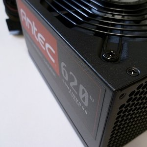

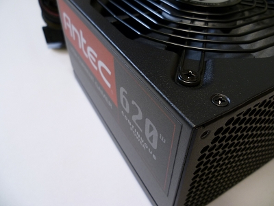

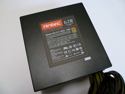

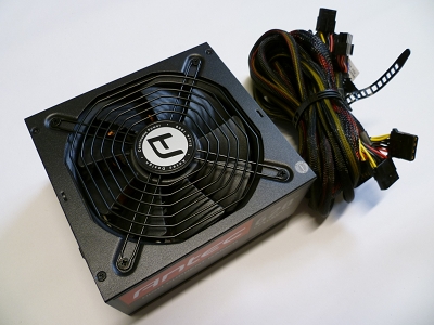

Das Netzteil besitzt die klassischen Merkmale der High Current Gamer Serie, sie besitzen alle rote Akzente und den mattschwarzen Lack. Auffallend ist auch das Lüftergitter, das etwas eckig geformt ist. Bei anderen Herstellern wird oft auf ein rundes gesetzt. Die Abmessungen sind dem ATX Standard entsprechend, nur die Tiefe ist mit 160mm etwas größer, als die ATX Spezifikation vorschreibt. Doch für ein Gerät in der Leistungsklasse ist das Durchschnitt.

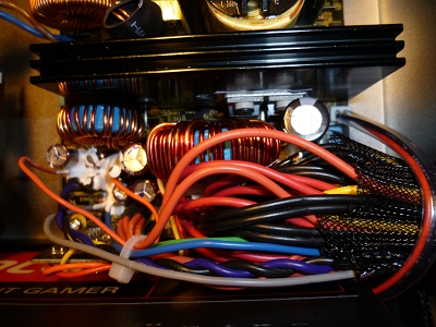

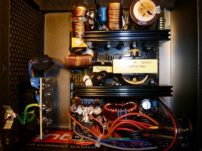

Innere Details

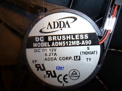

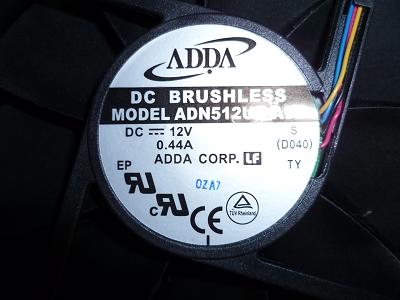

Der Lüfter stammt von ADDA (ADN512MB-A90) und dreht bei der maximalen Auslastung mit 1700 U/min und erzeugt dabei rund 30db.

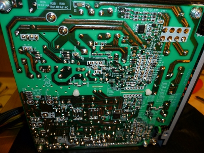

Die Platine fällt verhältnismäßig klein aus wirkt aber dennoch nicht überladen. Anmerkend ist noch zu sagen, dass der OEM Seasonic ist und das Netzteil auf dem SeaSonic S12II 620 basiert.

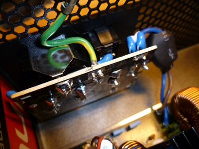

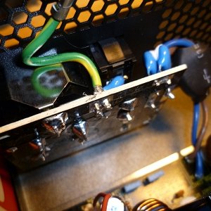

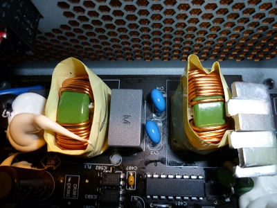

Die Eingangsfilterung setzt sich aus vier Y-Kondensatoren, einem X-Kondensator und einer Spule. Der sekundäre Teil der Filterung besteht aus zwei Spulen, zwei Y-Kondensatoren, einem X-Kondensator und einem MOV.

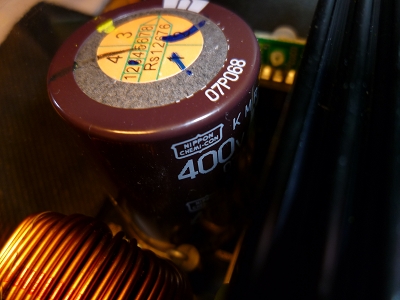

Als Primärkondensator kommt ein Nippon Chemi-Con Modell mit 560 Mikrofarad und einer Spannungsfestigkeit von 400V zum Einsatz.
Im Sekundären Bereich werden ebenfalls Nippon Chemi-Con Kondesatoren verwendet, die aber auf 105°C spezifiziert sind, zusätzlich wird noch ein Rubycon (105°C) Kondensator verbaut.
Typisch Seasonic - die Lötqualität auf einem recht hohen Niveau.

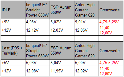

Auch hier sind die Spannungen völlig im Rahmen. Die 3,3V Werte habe ich weggelassen, da sich diese kaum bis gar nicht verändert haben. Die Grenzwerte stellen die roten Zahlen ganz rechts da.

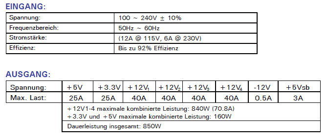

Leistungsdaten
Auffallend ist hier, dass die gelabelte Leistung von 850W auf der 12V Schiene zu 100 Prozent verfügbar ist. 160 Watt können an die 3,3V und die 5V Leitung abgegeben werden, falls das nötig ist.

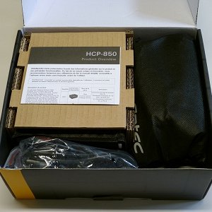

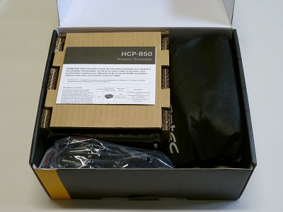

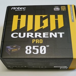

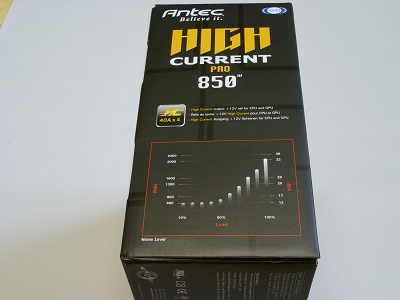

Die Verpackung ähnelt sehr stark der, des "High Current Gamer" Netzteils. Auch hier macht der Karton einen sehr soliden Eindruck. An fast jeder Seite werden Daten rund um das Netzteil aufgeführt, die ja doch schon sehr üppig ausfallen. auch hier ist das Diagramm auffallend, das die Lüfterdrehzahl in Abhängigkeit der Auslastung des Netzteils verdeutlicht. Für den Kunden ist dies eine kleine Hilfe einen Eindruck zur Lautstärke zu bekommen.

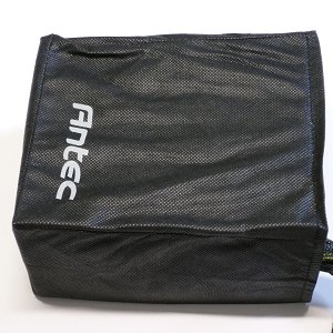

Nach dem Öffnen kann man erkennen, dass sich das Netzteil zusätzlich in einer Art Karton befindet. Vor Kratzern wird das Netzteil von einer sehr hochwertigen Stofftasche umhüllt. Daneben kann man auch schon das Zubehör erahnen.

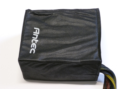

Der Lieferumfang ähnelt sich dem der beiden anderen Netzteile. Dabei sind vier Schrauben, eine Kurzanleitung das Kaltgerätekabel und die Kabel für das Kabelmanagement.

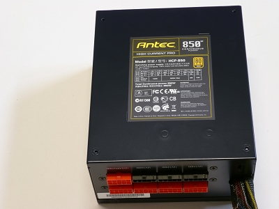

Äußerlich hebt sich das High Current Pro dezent von den anderen Testkandidaten ab. Antec setzt hier dezente gelbe Akzente, die mit einer dunkelblauen Lackierung kombiniert werden. Beim Lack handelt es sich diesmal um einen Hochglanzlack, der leider etwas anfälliger für Kratzer ist. Das Antec - Logo im Lüftergitter ist golden, wie die Effizienz. Als nächstes Fallen die vielen Steckerbuchsen auf der Rückseite auf. ---------------
Unübersehrbar ist auch das große seitlich angebrachte Antec Logo, das auch die Wattangabe beinhaltet. Am Heck in der Nähe des 23V Anschlusses befindet sich ebenfalls ein gelber Antec Schriftzug.

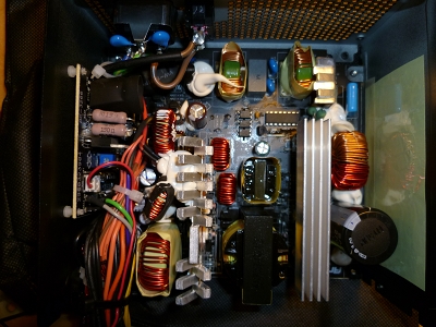

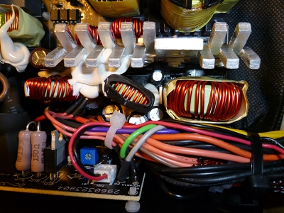

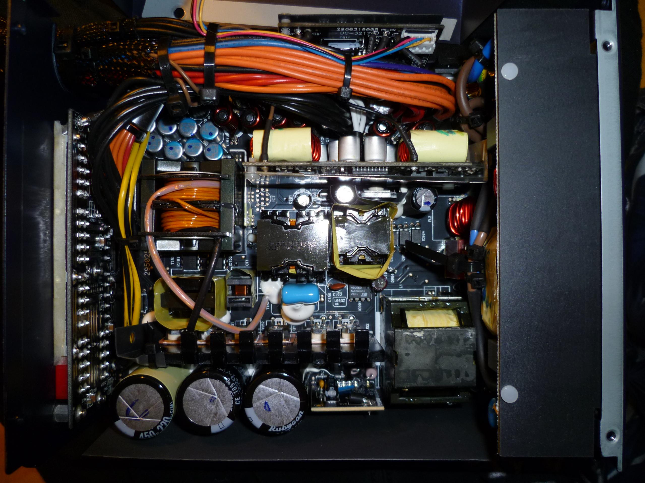

Innere Details

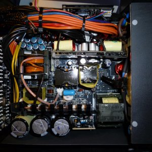

Als Lüfter kommt wie beim High Current Gamer ein Fabrikat von ADDA zum Einsatz. Dieser Lüfter hat aber einen leistungsstärkeren Motor, der somit mit bis zu 2500 U/min drehen kann. Anzumerken ist, dass dieser PWM geregelt ist und mit einem 4 Pin Stecker mit dem Netzteil verbunden ist. Allerdings ist der 4 Pin Anschluss kleiner als die üblichen, als wie man sie bei den Lüftern findet.
Gefertigt wird das Netzteil von Delta, worauf zu schließen ist, dass die Qualität auf jeden Fall stimmt. Die Eingangsfilterung besteht aus zwei Y-Kondensatoren. auf einer zusätzlichen Platine geht die Eingangsfilterung mit einem X-Kondesator, vier weiteren Y-Kondensatoren, einem MOV und zwei Ferrit Kernen weiter.
Auffallend ist auch, dass nur ein signifikantes Kühlelement zu sehen ist. Bei den meisten Netzteilen wären mittig auf der Platine zu kühlende Mosfets zu sehen, Antec hat diese in dem Fall sechs Mosfets einfach auf die Rückseite des PCBs(duble Layer PCB) gelötet. Die Wärme wird an das Gehäuse des Netzteils weiter geleitet.

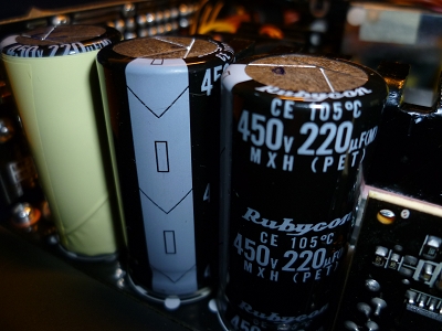

Das Trio aus Primär Kondensatoren bilden welche von Rubycon mit einer Spannungsfestigkeit von 450V und 220 Mikrofarad. Diese sind mit 105°C spezifiziert.
Die Spannungen für den sekundären Kreislauf werden mit der DC-DC Technik erzeugt. Dabei wird die 12V Schiene in 3,3V und 5V aufgeteilt.
Hier noch ein Bild der Platine für das Kabelmanagement.

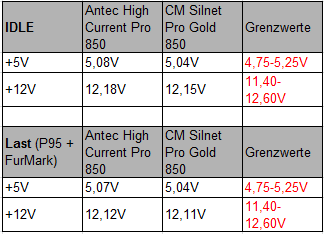

Wie zu sehen ist, verändern sich die Spannungswerte kaum. Das Antec glänzt besonders mit einer sehr guten Spannungsstabilität. Die Grenzwerte, die die ATX Norm festlegt, stellen die roten Zahlen da.

Zu deinen Diagrammen:
Ich persönlich finde, dass die gewählte Diagrammform die Unterschiede bei den verschiedenen Netzteilen eher zu extrem darstellen. Intuitiv schätzt man beim ersten Blick, dass die Differenzen extrem hoch sind, bis man versteht, was die gewählten Einheiten sind.
Ist halt Geschmackssache.
Danke dir!
Du hast absolut recht mit den Dias. Wenn ich allerdings mehrere Geräte kombiniere ist der Unterschied wieder so gering, dass es mir nicht gefällt. Ich werde weiter mit Excel tüfteln, um ein gutes Mittelmaß zu finden. :daumen:
