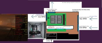

Und das beste ist, man kann mit ihr in UWQHD 3440x1440 zocken, mit nur 644rpm und sie ist dabei unhörbar.
So eine Kombination aus Leise, Günstig und Effizienz die nach 5 Jahren noch gut ist, ist bisher einzigartig in diesem Jahrzehnt.
