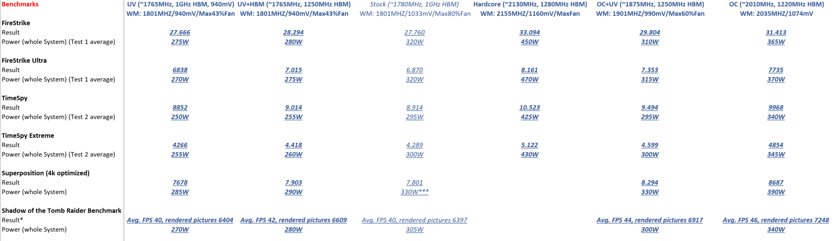

Aye! Hier die Auflistung, im Schnitt aber 50W mehr Verbrauch. Naja, passt mir aber trotzdem :D Sollte aber dazu sagen, dass ich seit den letzten Benches meinen RAM noch weiter OC'ed hab. Der läuft nun mit 1.43V, statt 1.35V und VCCIO und System Agent auch beide auf 1.2V. Also realistisch ist der Unterschied knapp 35-40W Unterschied und in Spielen ung 30W im Vergleich zu vorher. Hab aber nur FFXV verglichen. Da sind es im Vergleich zum 1900er Setting genau 30W im Schnitt, aber nochmal knapp 6-8% mehr Leistung. Passt schon.
