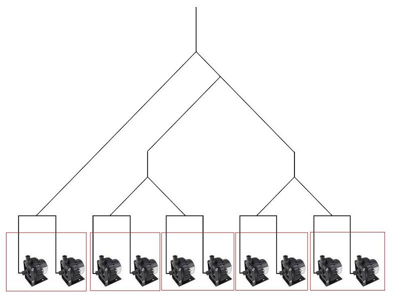

Hä? Dein Aufbau ist doch auch ne Reihenschaltung. Jedes Wassermolekül sieht jede Pumpe mal von Innen:D
Oder habe ich den Aufbau der DualTops missverstanden?
AW: [Projekt] Extreme Highflow System Laing D5--->1000 L/h?
Die Frage stellt sich mir auch gerade.
Hmm....da hab ich mich wohl falsch ausgedrückt. Ich wollte es so verschlauchen. War ein Vorschlag eines Users aus dem Luxx Forum....danke dafür nochmal GaBBa-Gandalf. Er hat mir dafür extra eine Paint Zeichnun. Die wollt ich euch natürlich nicht vorenthalten :)
Was haltet ihr von dem Vorschlag?
Das könnte auch funktionieren.
Wenn du den DFM mal einbinden könntest, könntest du es doch mal testen;)

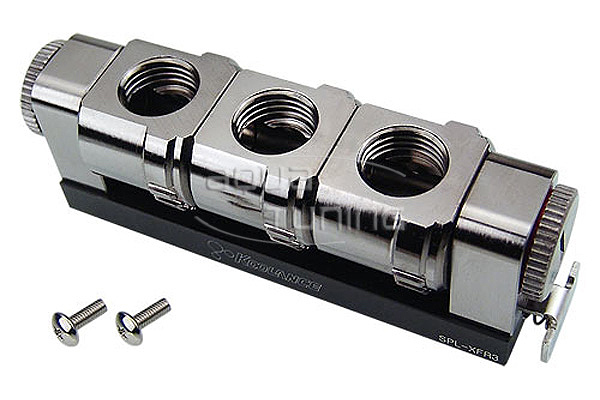

Ansonsten könnte man, sofern es so ateas gibt doch einen entsprechend großen 5 zu 1 Verteiler nehmen:D
Nicht schlecht, geht mit Wakü Teilen wirklich nur so, dass es unsymmetrisch ist?
Gibt es kein Stück, was in 3 Teile aufspaltet?
Kann leider keine Werte auslesen da ich kein Aquaero besitze. So ein Teil wäre natürlich möglich.
Link
