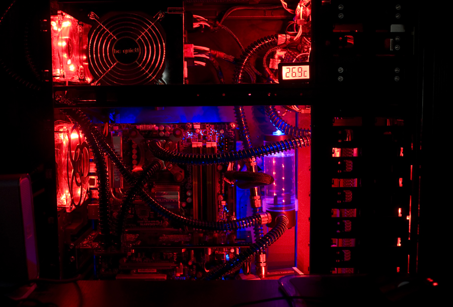

2. wo hast du deine festplatten, bin ich blind?? kannst du davon vielleicht ma genauere fotos machen, auch zur verkabelung.
Ich habe zwei Festplatten, die beide vorne im Schacht verbaut sind.
Eine ist im Gehäuse neben dem Ein-/Aus-Schalter und die andere Platte ist über dem Dual-Radi.
Die Verkabelung geht auf zweierlei Arten:
1. Du baust die Platten normal ein.
So kannst Du Die Kabel direkt in den Schlitzen des Schachtes verschwinden lassen und man sieht fast nur die Stecker an der Platte selbst
oder
2. Du probierst was mir erst im Nachhinein eingefallen ist und wofür ich hinterher dann zu faul war :ugly: und versuchst die Platten mit den Anschlüssen zur Gehäusefront zu verbauen.
So könnte man die Kabel völlig verstecken.
Ob es allerdings funktioniert, weiß ich nicht ;)
