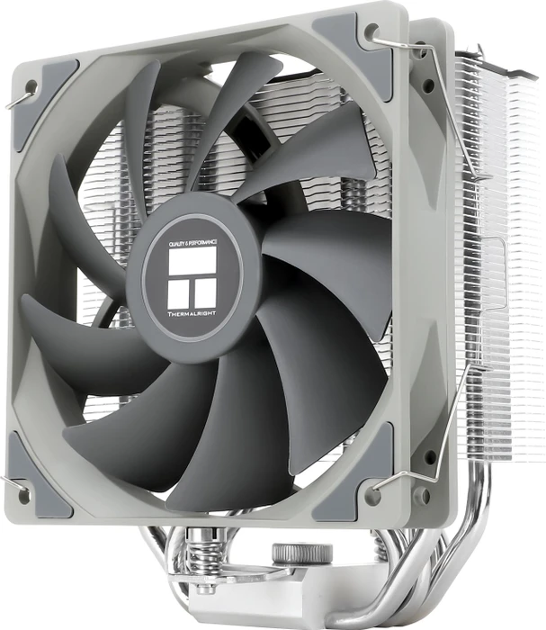

Die Auswahl der Towerkühler ist etwas begrenzt wegen der Höhenbeschränkungen des Gehäuses: Scythe Fuma 3 ok?
CPU Kühler passt
Alternativ Thermalright Assassin o.ä.

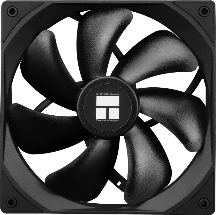

Vorne 2x 140mm Gehäuselüfter

Der Kühler reicht.
Lüfter dazu
