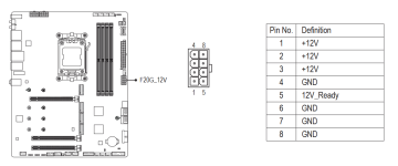

Wie hast Du den F20G_V12 vom Mainboard mit den PSU verbunden?
Das ist ein PCI-E Stecker, kein P8.
PCI-E
Unterschied zum P8
Quelle Handbuch
PCI-E Pin Belegung:
Quelle Wikipedia
Wenn du denn Anschluss direkt unter dem 24 pin atx Anschluss meinst, dort habe ich garnichts angeschlossen, war/ist leer. Muss da auch ein Kabel angeschlossen werden? Bzw wofür ist dieser Anschluss?
