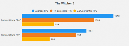

Und mich verwirrt einfach dieser riesen Unterschied in den Resultaten den Kantenglättung macht. Das sollte in Witcher 3 ja einfach nur FXAA sein, wieso macht das einen Unterschied von über 40% aus :what:

Ohne (FX)AA sind die Fps aber nach wie vor deutlich höher, macht das bei euch auch so einen großen Unterschied?
Ohne FXAA

Bin doch schon eher wieder zurück als gedacht und hab mal ohne AA getestet.
