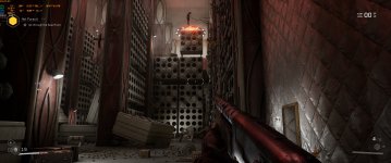

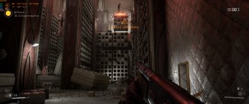

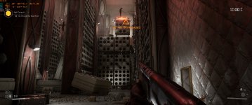

Hier mal paar Profile im Vergleich in Atomic Heart 3440x1440 Ultra ohne DLSS. Mit DLSS sinds dann meist unter 100W bei 98 FPS gecapped. Beim 700mV 98 FPS cap ist DLSS auch aus. Denke mal mit dem 875mV Profil macht man nix falsch, der Drop zu 700mV lohnt nur, wenn die Karte einfach zu überpowered ist für eure Games/Monitor/refresh rate etc und ja auch dort sinkt der Verbrauch mit dem 98 FPS cap beim 700mV Profil, der Vram taktet unterhalb von 765mV einfach mit halber Geschwindigkeit, denke darum gibt es nochmal einen ordentlichen Verbrauchs-Drop.
