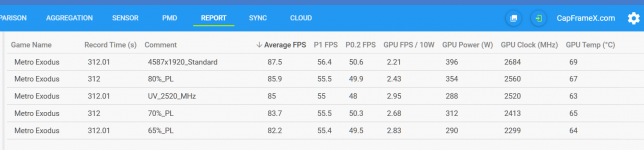

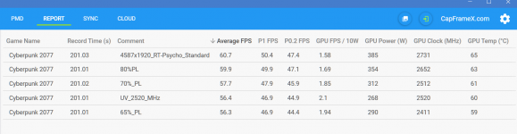

Und nochmal GPu sind derzeit am maximum optimiert
Nur das Powertarget ist be vielen sku zu hoch
Wenn man weniger verbrauchen will einfach den PT auf 80% und gut
Solche uv Oc versuche waren noch vor 15 Jahren möglich als es noch keinen auto Oc gab bei gpu.
Seit nvidia kepler gen (gtx6xx) und amd r3 ,5,7,9 2xx Serie (gcn2nd gen) ist optimieren Geschichte.
Seitdem ist das PT das ziel

Das heißt ich kann noch weiter undervolten und mehr sparen aber es wird nicht korrekt ausgelesen, seltsam.^^ Aber gut zu wissen Danke.
