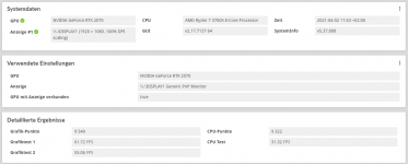

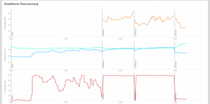

3DMark Time Spy Ergebnis im Anhang
Hat jemand ähnliche Erfahrungen oder Tipps wie man wieder auf stabile Fps kommen kann?

Die GPU-Punkte bei TimeSpy sieht sehr gut aus, auch die CPU-Punkte sind im Mittelfeld bei TimeSpy.

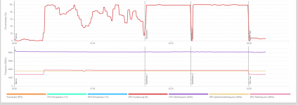

Was mir komisch vorkommt ist die CPU Auslastung der Kerne. Die schwankt sehr stark zwischen gar nicht ausgelastet und 100% ausgelastet und dadurch kommt dieses merkwürdige "Sägezahn" Muster im Graphen.
Kann da jemand was dazu sagen, ob das so "normal" ist?
