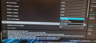

Ich denke, ich suche an der falschen Stelle. Ich habe oben bei PCIEX16_1 Mode geschaut (bzw 16_2), da kann ich nur unterschiedliche Gens anwählen.
Weiter unten könnte ich den 16_1 auf x8/x8 stellen und 16_2 kann ich da auf 1x oder 4x setzen, genaue Bezeichnung siehe Bild. Das wäre wohl das richtige, denn die 6600 kann ja nur 8x, oder? Aber auch mit 8x/8x startet nichts wenn die Karte in Slot 1 steckt, es kommt auch kein BIOS oder irgendein Bild.

PCIEX16_2 hast du schon auf 4X... das meinte ich...
Kannst du sowas für einen weiteren PCI Slot auf X1 / X4 setzen?
Den PCI-EX16_1 mal auf Auto... keine Ahnung was X8/X8 ist.. ich hätte gerne nur X8 :D

16_2 ist auf 4x gestellt, 16_1 auf Auto. 6600 in Slot 1, 1050 in Slot 2. Kein Bild, weder von der einen noch von der anderen GPU. Nehme ich die 6600 wieder raus, startet alles. Umgekehrt geht es, 1050 oben und 6600 unten startet und zeigt beide in GPU_Z an. Siehe Bilder. Die obere läuft mit 16x.
Ich kann nirgends etwas anderes im BIOS wählen als die unterschiedlichen Gens. Außer eben an den erwähnten Orten.

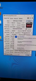

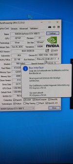

So, jetzt reichts mir wirklich erstmal. Ich habe mittlerweile wohl jede mögliche Kombi im Bios probiert, das Ding will im ersten Slot nichts machen. Habe sie jetzt im zweiten Slot damit ich den PC wenigstens noch nutzen kann. Vielleicht bringe ich den PC mit der alten Karte demnächst zu einem ansässigen PC-Doktor (heißt echt so) und lasse mir einfach meine neue Grafikkarte installieren. Soll er sich doch damit rumschlagen :D Bis dahin läuft sie halt langsamer, aber vermutlich immer noch schneller als meine alte 1050Ti. Wenn ich hier noch länger rumprobiere fliegt die Karte höchstens schneller - aus dem Fenster oder so.
Absolut verrückt... Du hast ja echt alles durch, was irgendwie Einfluss auf die Grafikkarte haben kann...
