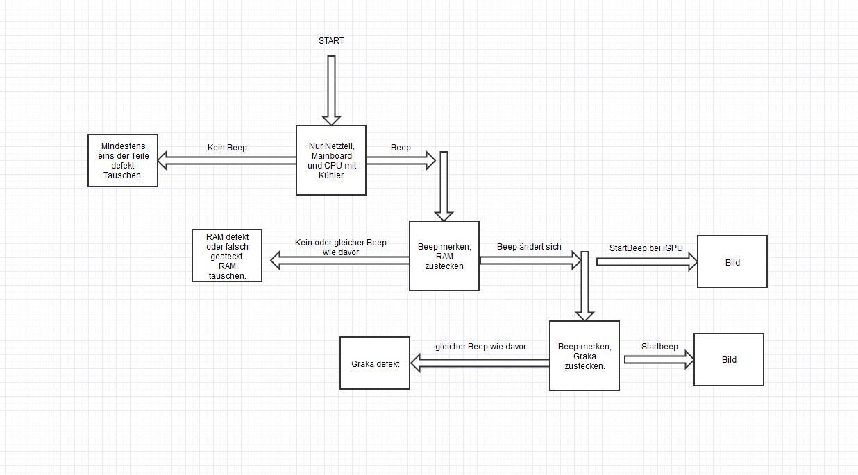

Dann wäre der nächste Schritt eigentlich alles abstecken und Null-Methode:
