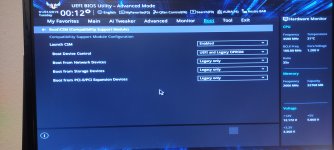

Hier noch ein paar Bilder, nicht dass ich an den falschen Stellen gesucht habe. Vielleicht kann mir anhand derer jemand auch kurz erklären wie ich den RAM zumindest auf 3200mhz bekomme. Bisher lief das immer einfach, einstöpseln und sie liefen mit der erwarteten Geschwindigkeit.

Dort steht sogar im vierten Screenshot von dir "Boot from Storage Devices" Legacy Only.
Damit kann CSM NICHT deaktiviert sein wenn die Platte dran ist.
Legacy bzw. CSM mit MBR Festplatte = alt,
wir brauchen UEFI mit GPT Festplatte also CSM aus = neu
Die 6600 sollte dann mit deaktiviertem CSM dich wenigstens ins Bios lassen, du müsstest also Bild haben.
Sobald du deine Windowsplatte booten wirst, wird das dann nicht mehr möglich sein, da CSM dann deaktiviert ist.

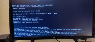

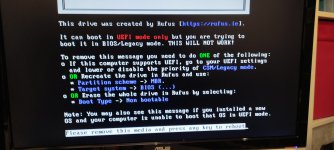

Um den PC weiter nutzen zu können muss ich die 1050 einbauen und bekomme sofort die Meldung dass die GPU nicht mit dem UEFI-Treiber zurecht kommt und ich CSM einschalten soll. Wenn ich das mache mault der USB-Stick Rum, weil er nur im UEFImodus starten kann, was aber meine GPU angeblich nicht kann, obwohl mit GPU-Z gestern noch angezeigt wurde dass das Kackding UEFI könne.
Jetzt nachdem ich das Booten nur auf UEFI gestellt habe scheine ich zumindest ein Betriebssystem installieren zu können. Allerdings wieder im CSM-Modus. Ich bin äußerst ratlos. Sooo alt ist die 1050Ti ja nun nicht

Oh nein, hast du schon formatiert?
Wenn das alte Windows noch drauf ist kannst doch eigentlich wieder CSM aktivieren und durchbooten oder nicht?
Neu installieren lohnt ja erst wenn die neue Karte Bild macht.
Im Bios siehst du ja auch, ob die neue Karte Bild macht oder nicht...

Genau, Rufus zeigt dir das an, was ich initial vermutet hatte, das die eine Karte bzw. Platte Uefi kann und die andere nicht. Scheint ja also wirklich ein Problem zwischen deiner TI und dem Board im UEFI Modus zu geben. Das ist jetzt erstmal nichts schlimmes, kann vorkommen.

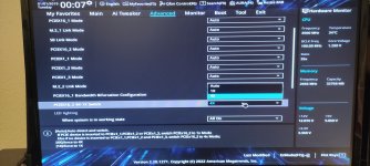

Du kannst notfalls noch versuchen mit den PCI-E Lanes im Bios rum zu spielen...
zum Beispiel:
den oberen Slot auf PCI-E 4.0 zwingen (kann sein, dass dann die Ti kein Bild macht -> einfach Bios Reset)
oder:
einen anderen PCI-E Slot auf X1 - X4 zwingen (damit der obere Slot nur X8 Lanes für die neue Karte bereitstellt)
Einstellungen im Bios müsten ca. so aussehen:
Da oben zu sehen: PCIEX4_3 Bandwith -> das dann mal auf X1 - X4 stellen in der Hoffnung, dass der Haupt Slot weniger Lanes bekommt
Sollte irgendwas in die Hose gehen -> Bios zurücksetzen -> alles gut...

Oder habe ich die falsche Stelle im Bios erwischt? Das war die einzige mit 4x, bei allem anderen kann ich nur irgendwas mit Gen1 bis Gen4 einstellen. Das sagt mir alles aber nichts.

"Einen anderen PCI-Slot habe ich jetzt nicht mehr probiert, denn da soll sie ja auch nicht rein."
Dann müsstest du dort eben nicht im Bios rumfummeln, das sie da nicht rein soll ist mir klar.
Kannst auch genau in dem Fenster wo du gerade im Bios bist, für den PCI-EX1_1 mal 4.0 forcen?
Oder eben die Karte in einen anderen Slot stecken?
Weil was wäre, wenn die Ti dein Board auf 3.0 Schaltet, die neue Karte aber versucht mit 4.0 zu starten?
Außerdem wie gesagt mal bitte ohne angeschlossenen Monitor ander Karte starten, siehst ja ob die Lüfter drehen...
Wenn es dann nicht geht hast du echt alles versucht...
Im BIOS habe ich immer nur Auswahl zwischen Gen1 bis Gen3, was immer das auch ist.

Aber scheinbar bin ich einen Schritt weiter. Ich weiß bloß nicht wo es nun lang geht.
Mannomann, könnte mein Hobby nicht einfach nur Shopping oder was anderes simples sein? Das regt mich echt auf ?‍?

Ich habe zwar nicht das Tuf B550 M sondern das B550 Strix itx, aber in einem Bios lässt sich gen 4 auswählen. Was ja auch Sinn macht, da sowohl Deine GPU, als auch dein Board PCIe 4.0 bieten. Zwar nutzt die RX6600 nicht die volle 16x Bandbreite, sondern nur 8x, aber das sollte eigentlich nicht das Problem sein.
Hast Du das neuste Bios auf dem Board?
Ich bin leider so überhaupt nicht der Windows-Profi, aber testen könntest du vielleicht mal mit einem bootfähigen Linux-Stick? Wenn es damit klappt, dann weisst Du, dass es irgendwie an der Windowsinstallation liegt.
Wie hast Du die RX6600 denn angeschlossen. Über HDMI oder über DisplayPort? Bei einem Bekannten gab seine RX 6700 auch kein Bild zu Anfang aus, als sie über Displayport angeschlossen war. Über HDMI war das kein Problem. Nach erfolgter Treiberinstallation klappte auch der DisplayPort ohne Probleme, wieso auch immer.
Den Monitor würde ich nicht unbedingt im laufenden Betrieb umstecken. Monitor anschliessen, einschalten, dann den Rechner einschalten.
Du könntest auch mal unterschiedliche HDMI/DisplayPort-Kabel ausprobieren. Vielleicht liegt auch einfach dort der Hund begraben.
Anfangen würde ich mit dem Testen von unterschiedlichen HDMI/DisplayPort-Kabeln. Das ist die leichteste Übung.
Betrachte das einfach mal als lockere Ideensammlung.
Tatsächlich, unter PCIEX16_1 hätte ich noch Gen4 zur Auswahl. Das bezöge sich dann wieder auf den oberen, ersten Slot?
Der ist ja gerade leer, wenn ich den nun auf Gen4 setze, und die 6600 wieder den Platz tauschen lasse, ist das auch per Biosbatterie raus und Cmos löschen zu reparieren? Wenn ich im BiosUefiWhatever versuche, den CSM manuell wieder zu deaktivieren, bekomme ich die angehängte Ansage. Die mir aber nicht viel sagt, denn ich habe keine M2-SSD...

Kabel habe ich diverse versucht. Allerdings ist mir aufgefallen dass der eine Monitor doch nicht über DisplayPort angeschlossen ist, da der Anschluss einen kleinen Wackelkontakt hat. Jetzt gerade ist ein Monitor normal über HDMI angeschlossen, der andere per HDMI-->DisplayPort-Adapterkabel (halt eines mit einem anderen Anschluss an jedem Ende). Ich hatte aber auch das schon geändert und jeden Monitor einzeln an den einen HDMI-Port hängen gehabt. Auch ein Fernseher über HDMI hat nichts geändert. Auch ganz ohne angeschlossene Endgeräte wollte die Karte nicht in PCI-Slot 1 starten. Das erste Lebenszeichen kam jetzt im 2. Slot.
Das Bios vom MB ist das aktuellste, die GPU hat auch kein neueres, alle Treiber sind frisch aus dem Netz geholt und installiert.
Jo, den oberen Slot mal auf PCI-E 4.0 stellen, dann die Karte wieder rein...
Genau PCIEX16_1 wird der Slot ganz oben sein _2 dann darunter etc.
Nach nem sauberen Bios Reset sollte er nach 1-3 starts wieder mit der Ti anspringen falls es nicht klappt.
Dann auch mal versuchen mit 4.0 und CSM zu starten... einfach mal probieren.
Habe ich das richtig verstanden?
Oberer PCI-E Slot, kein Bild.
Unterer PCI-E Slot Bild mit der neuen Karte (die vorher kein Bild gemacht hat) aber den UEFI Fehler?
Die Karte springt auf dem unteren PCI-E Slot an mit 3.0 und weniger PCI-E Lanes.

Einfach mal aus der Hüfte geschossen: Ich vermute mal, Du probierst zu viele Dinge gleichzeitig auf Deiner Fehlersuche. Wenn ein Knoppix USB-Stick mit der Karte im ersten PCI-Slot nicht startet. Dann hat das vermutlich 3 Ursachen:
1. Dein Bios befindet sich im CSM Modus
2. Im System hängt noch eine Platte /Stick welche MBR hat.
3. RAM fehlerhaft
Die von die zuletzt gepostete „Fehlermeldung“ hat nichts mit der Grafikkarte zu tun, sondern mit Deiner SSD.
Das ständige Anlaufen der Lüfter der Grafikkarte ist eher ein Anzeichen dafür, dass der PC neu bootet weil irgendetwas mit einer Hardwarekomponente nicht stimmt. Mein unbeholfener Tipp ist der RAM.
Ich vermute, dass hier mehrere unglückliche Fehler an verschiedenen Stellen zu einem diffusen Gesamtbild führen, was Dir die Freude gerade kräftig vergällt.
