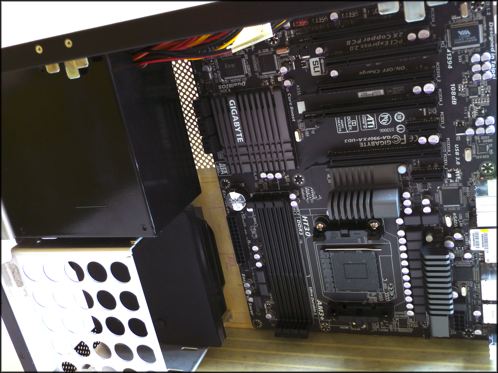

Nach dem ich das MB bekommen habe und die Ausschnitte angezeichnet waren, ist mir eingefallen, dass es eigentlich nie so passt, wie man sich das vorstellt.
Also hab ich das Innenleben kurzerhand wieder zusammengenietet und die vorhandene HW verbaut um zu schauen ob das alles so passt,
wie ich es haben möchte. Resultat: Es hätte nicht gepasst.

Edit II: Das Bild hab ich gemacht, damit man sieht wieviel Platz zwischen NT und MB ist.

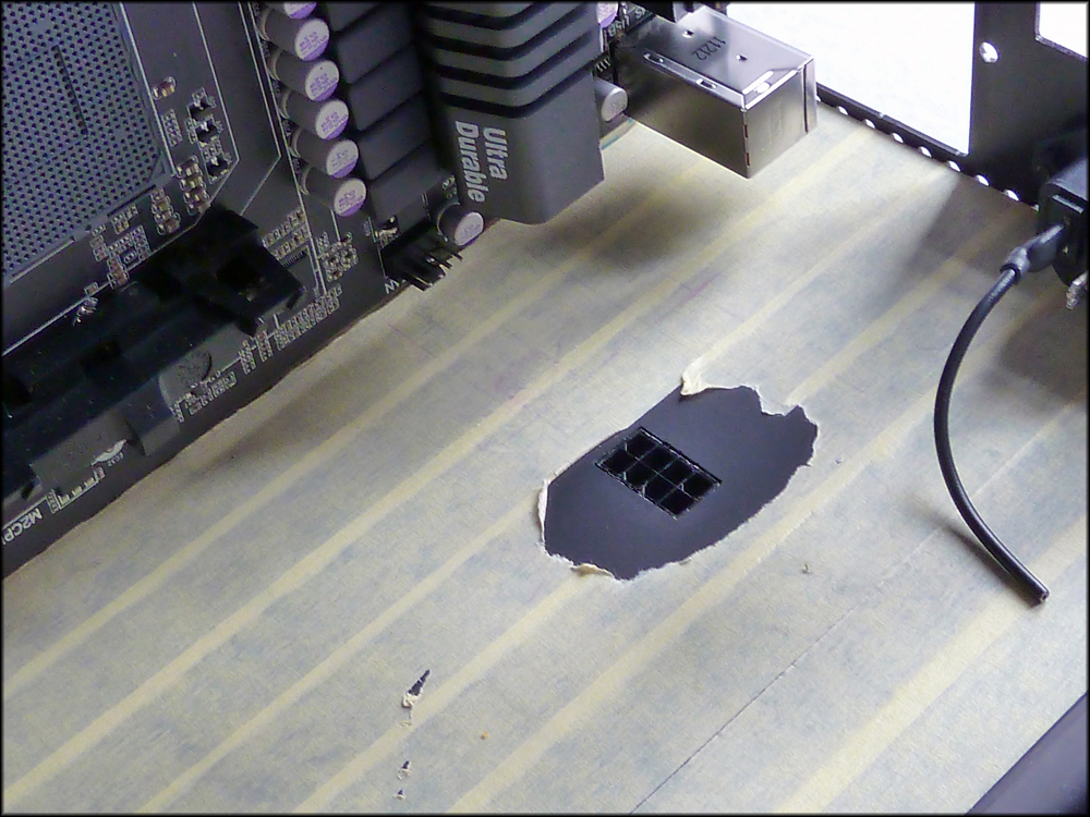

Die Cuttings wie ich sie machen wollte, hätten nicht gepasst. Den Ausschnitt für den 8pin des Mainboard wollte ich zb in den Tray schneiden.
Beim Zusammenbauen ist mir aufgefallen, dass dort gar kein Platz ist und der Ausschnitt in die Miplate muss.

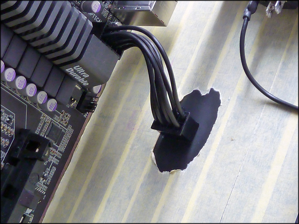

Gestern hab ich mich um die Verkabelung der 8pin Leitung gekümmert. Dafür habe ich mir eine Buchse geschnappt und mit der Midplate verklebt.
Von unten habe ich das Ganze mit zwei Winekln auf den richtigen Abstand gebracht, damit es auf der Oberseite auch bündig abschließt.
Jetzt muss ich nur noch die überflüßigen Kleberückstände entfernen.

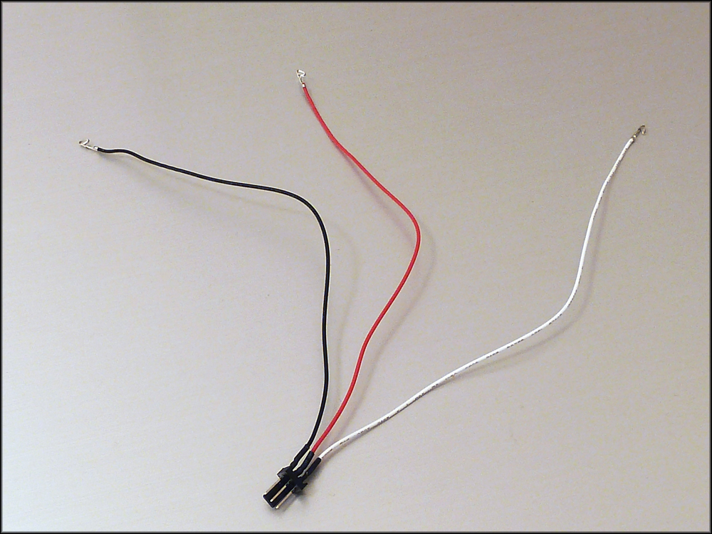

Danach hab ich mir ein kurzes Kabel zusammen gecrimpt. Ein paar der Kabel haben die richtige Länge die andern muss ich nochmal überarbeiten.
Möchte das die in einem schönen Bogen zum MB verlaufen.
Sobald ich die Midplate das nächste mal ausbaue, gibts auch Fotos von unten, dann könnt ihr euch ein besseres Bild machen.

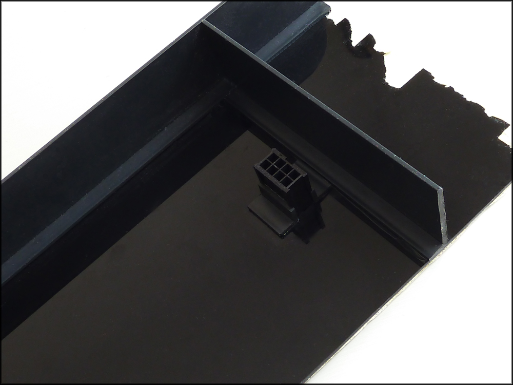

Wie immer hats nicht lang gedauert, bis ich alles wieder auseinandern genommen habe.
Daher bekommt ihr jetzt noch das versprochene Bildchen. Man kann gut erkennen, wie ich die zwei Winkel eingeklebt habe.

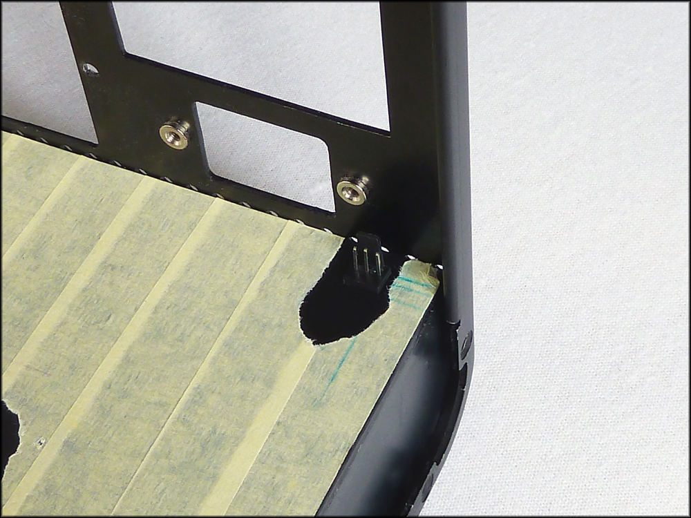

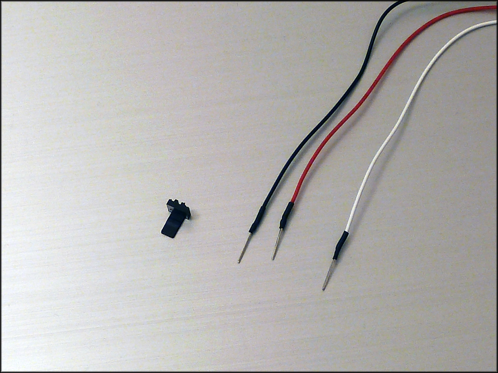

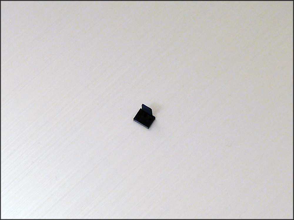

Hab mich gestern an einen 3pin für die Midplatte gesetzt.
Dazu habe ich mir eine normale Verlängerung genommen und die entsleevt.
Die Pins lassen sich einfach rausziehen :daumen:.
Die Rillen auf der Rückseite habe ich weggeschliffen, damit der Konnektor bündig abschließt, wenn man ihn hinstellt.
Dann noch fix 3x1mm Löcher in die Midplate gebohrt, Kabel durchgesteckt und zusammengeklebt.
