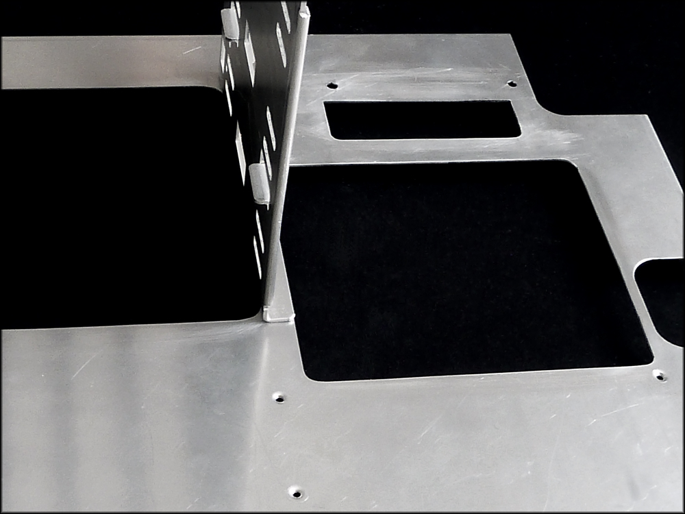

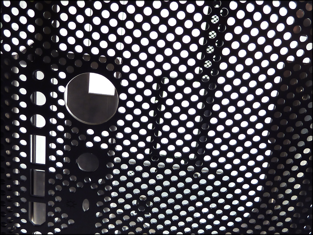

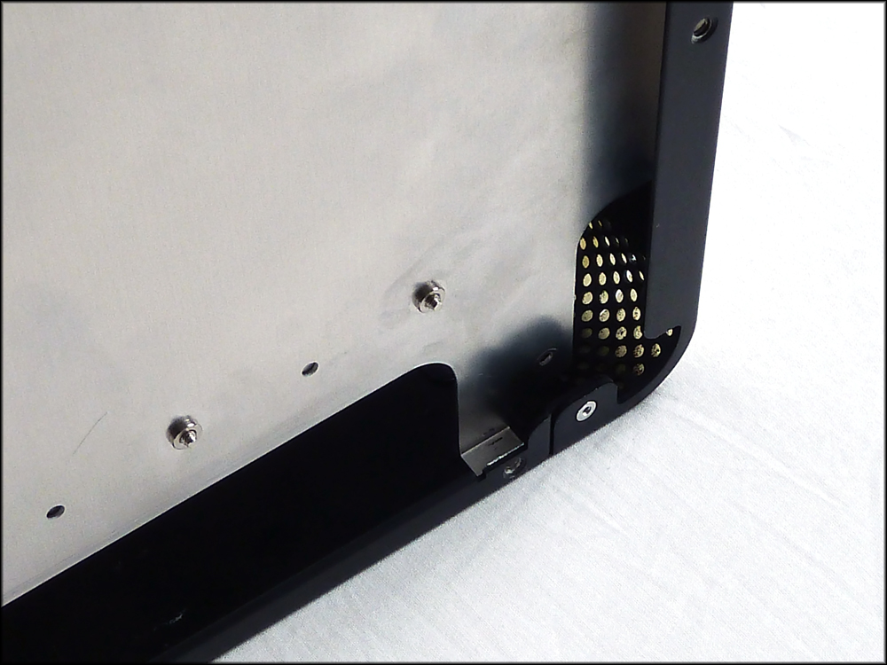

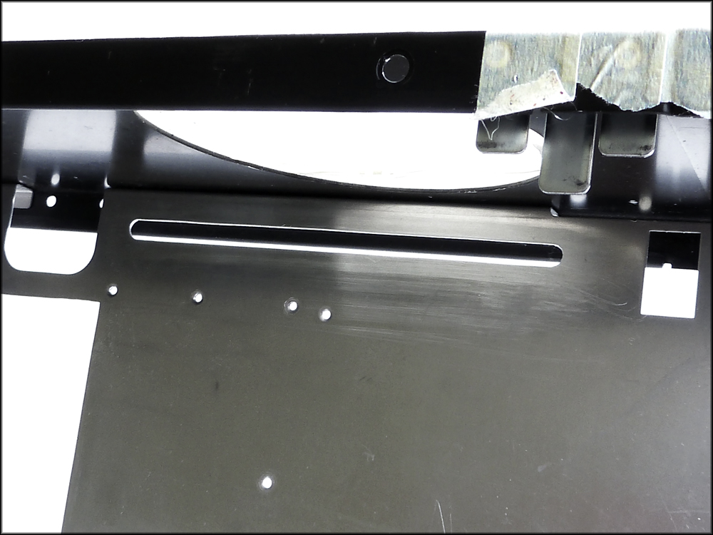

Hier mal ein kleiner Nachtrag zum Thema der neuen Taster und die damit verbundene Feilarbeit.
p1030440-jpg.534635

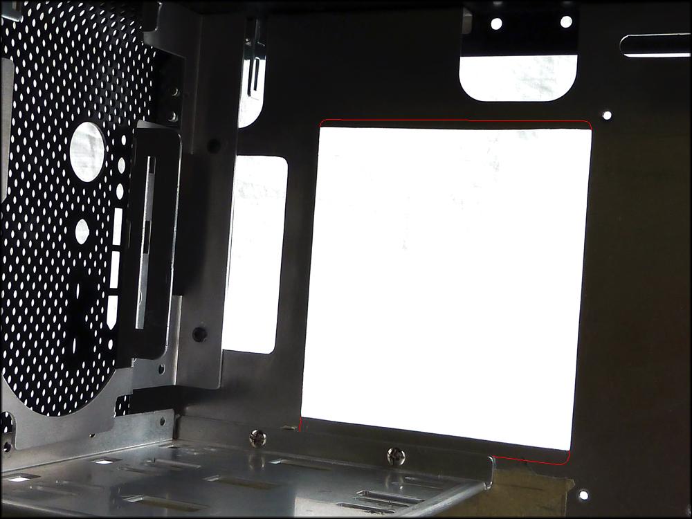

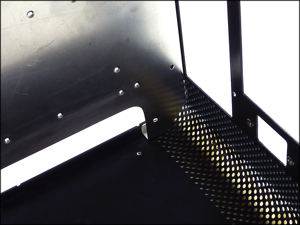

Und noch mehr Bilder zu den Ausschnitten, damit ihr euch ein Bild davon machen könnt, wie es im Case aussieht.
Zu dem hab ich hier und da noch ein bischen geschliffen.
Hier hab ich den Aussschnitt noch einmal angepasst, da ich fand die runden Ecken an einer gerade Linie gingen gar nicht.
Oben rechts fehlt noch der letzte Schliff, da isses noch ein bischen Kantig.
Den komischen, viereckigen Ausschnitt braucht ihr nicht beachten. Der gefällt mir nicht und wird auch nochmal überarbeitet.
Und zum Schluss noch der Zugang zum MB.

Wie willst du denn den Mainboardausschitt noch beareiten? Ich frage mich grad, wie du den vllt abrunden willst, ohne das Loch z.B zu vergrößern.
AW: Lian Li PC-V800b
Ich muss das Teil vergrößern, ist aber nicht schlimm da zu jeder Seite noch ne Menge Platz ist.
Der Tray wird sowieso noch ne Menge leiden müssen. Hab noch mehr Ausschnitte geplant.
Unter anderem einen zum schnellen CPU-Kühlerwechsel.

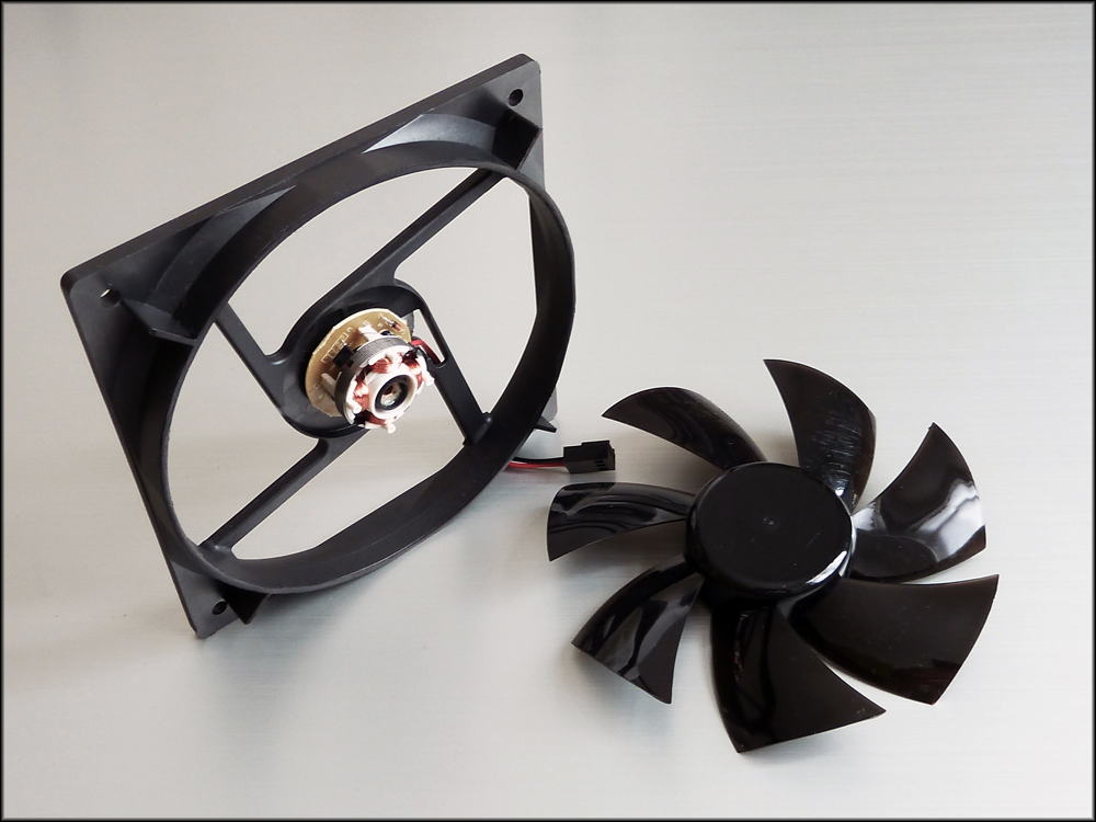

Damit ihr hier nicht zu lange auf dem Trockenen sitzt, hab ich die Tage an einer kleinen Modifikation gebastelt.
Hier für musste ein Noiseblocker BlackSilentPRO PL-1 mit 900RPM, 11db herhalten.

So schick der Lüfter jetzt auch aussieht, stellen sich mir zwei Fragen (die Wichtigkeit ist wahrscheinlich relativ):
Geht dir nicht Druck dadurch verloren, dass die Luft (prinzipiell) nun auch an den Spitzen der Rotorblätter seitlich entweichen kann?
Und in Verbindung mit der ersten Frage: Erhöht sich die Lautstärke nicht dadurch ebenfalls (spürbar)?
@Midgard: Mal schaun, muss ihn erstmal befestigen und dann seh ich weiter. Eventuell dann gelochtes, Lian Li Standard Mesh.
@Timmy: Gab keine andere Möglichkeit, da zwischen MB und Top nicht genug Platz war.
Wenns zu laut werden sollte, was ich nciht glaube, drossel ich ihn einfach runter.
Der soll eh die Luft ausd dem Case raus befördern und nicht reinsaugen.

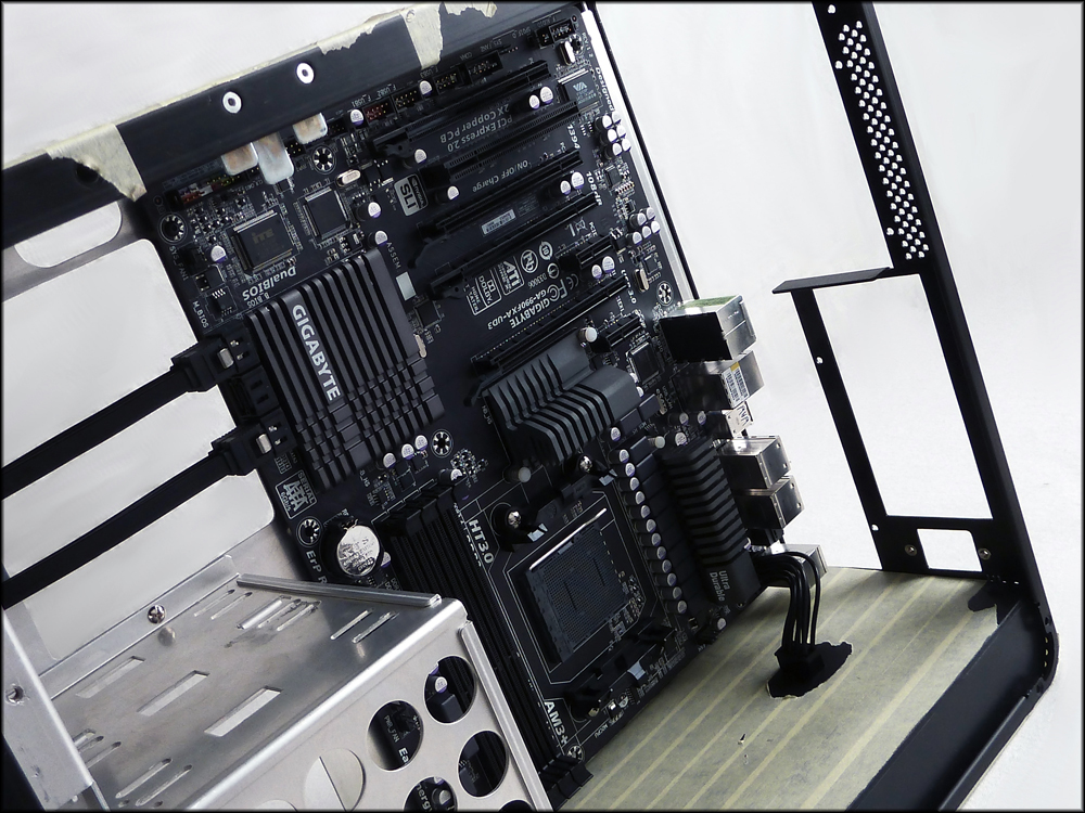

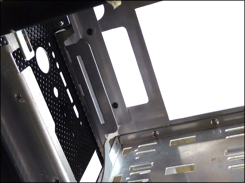

Hier mal noch zwei Bilder zum ehemaligen Platzproblem:

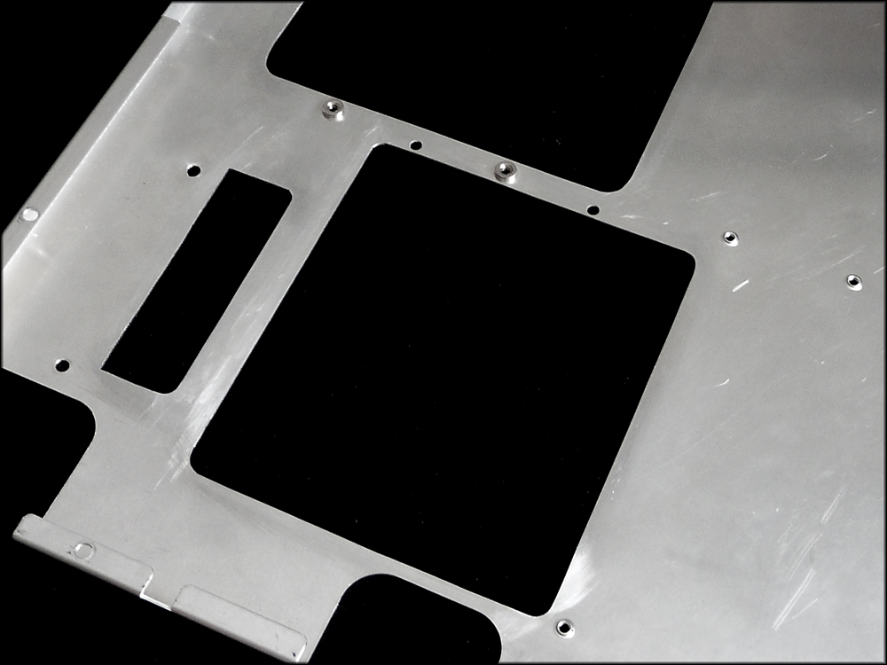

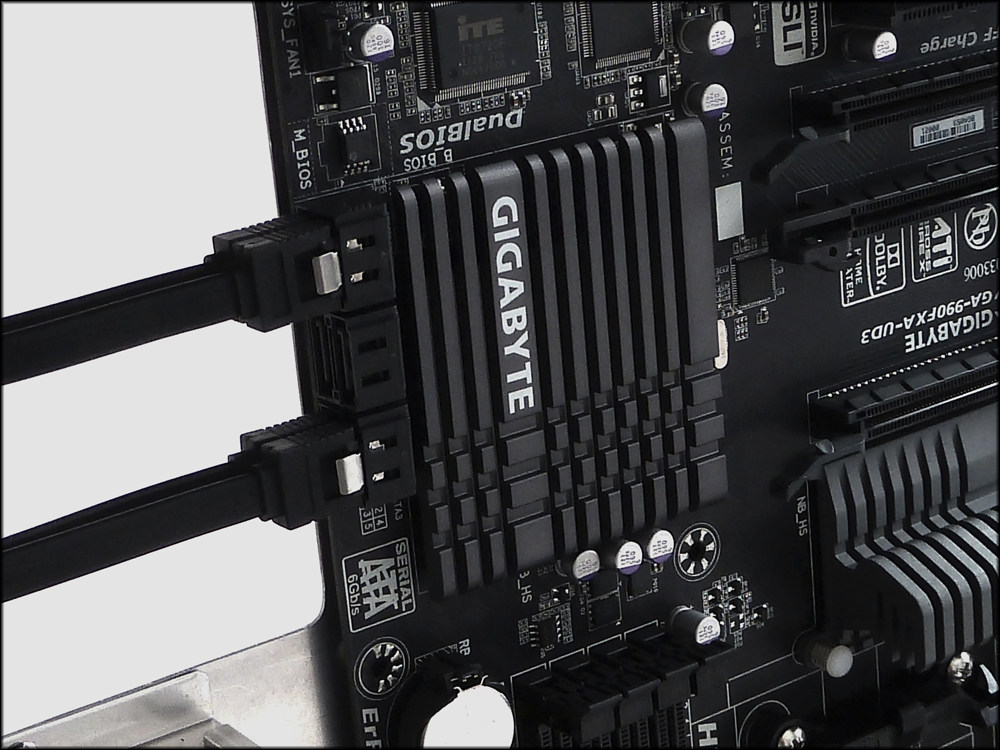

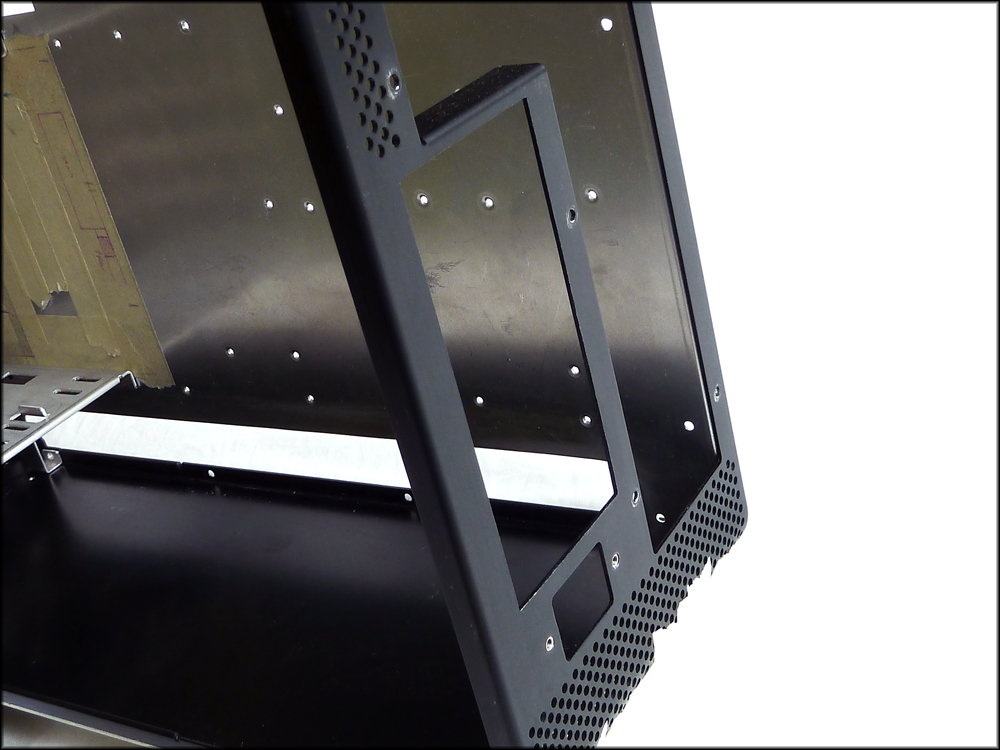

Die Arbeit am MB-Tray schreitet vorran. Jetzt fehlt noch der Ausschnitt für den schnellen CPU-Kühlerwechsel und
eventuell einer für den 24pin ATX Stecker.
Ausserdem hab ich den Startpost editiert und ein Inhaltsverzeichnis erstellt.
Wie schon erwähnt, wollte ich dem einen Ausschnitt Rundungen verpassen.

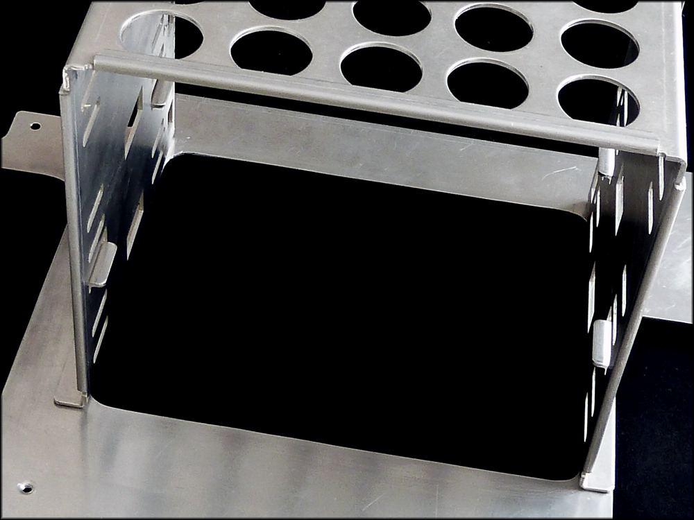

Dann habe ich noch einen unter dem LW-Schacht gesetzt um Sata-Kabel und anderes Zeug besser verlegen zu können.
Und noch zwei Bilder mit verbauten Laufwerkskäfig.
Nochmal schnell alles zusammengenietet und das Ergebnis betrachtet. Gefällt mir gut.

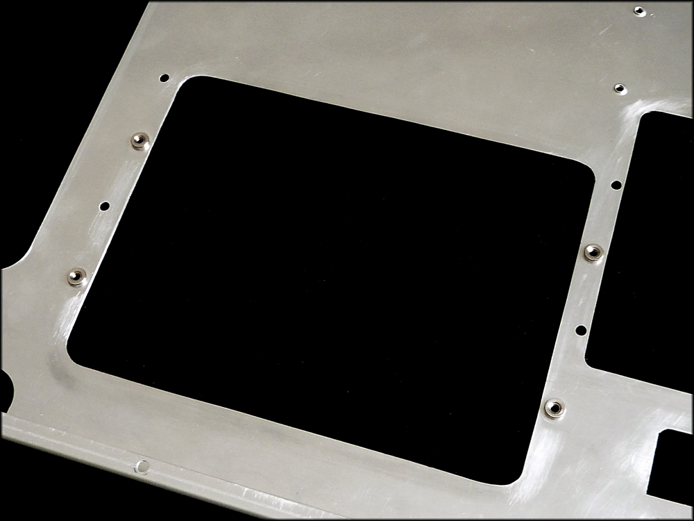

Irgendwie schon! Vorallem wenn man sich den Ausgangspunkt anschaut.
Da musste schon einiges an Aluminium weichen.

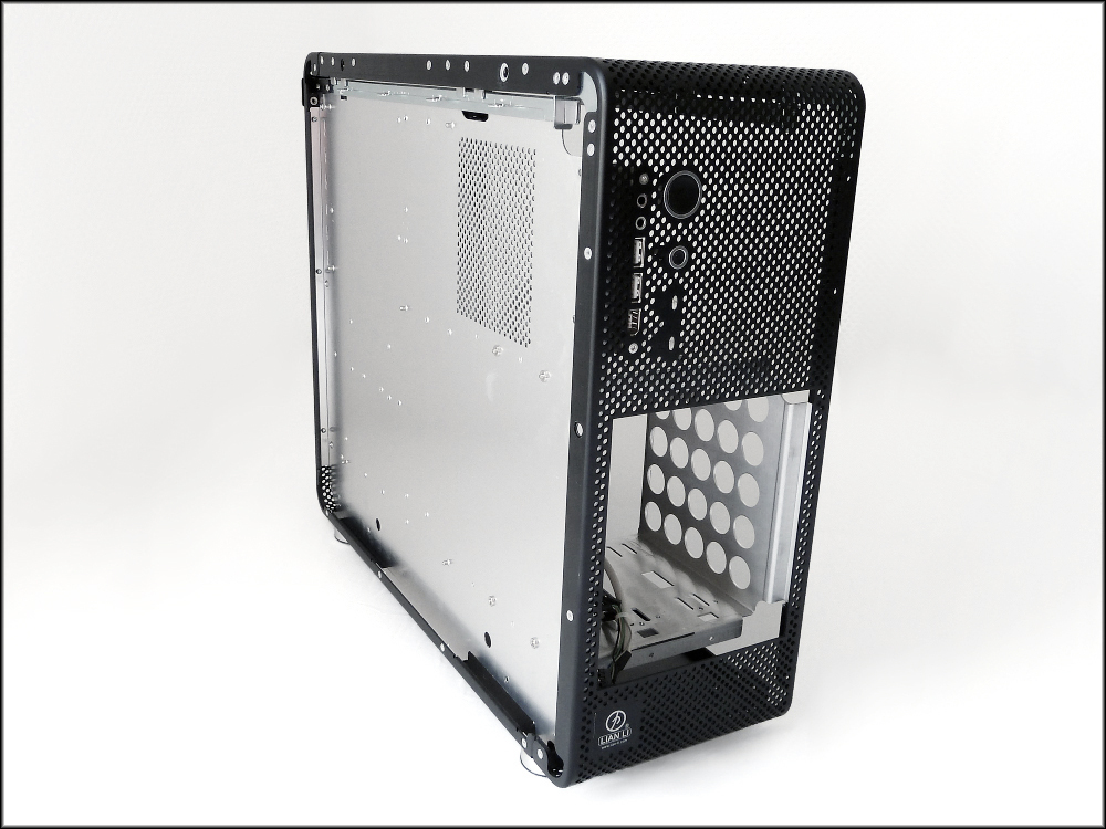

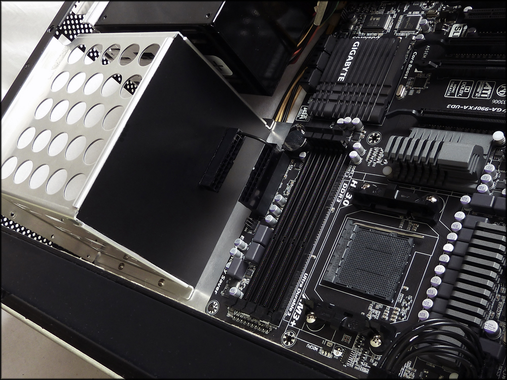

Vielen Dank speedracer und hier kommt auch shcon ein neues Update oder naja viel mehr nur ein kleiner Teaser.
Gestern hab ich mich um den 24pin gekümmert und eine gute Idee zur Kabelverlegung gehabt.
Die sorgt zwar dafür, dass der HDD-Mount rausfliegt und die Festplatte unter die Midplate wandert, gefällt mir aber trotzdem sehr gut.
Ich habe eine Blende aus 3mm satiniertem Plexi angefertig und damit den LW-Schacht verkleidet. Als Nächstes werde ich den 24pin verkleben.
