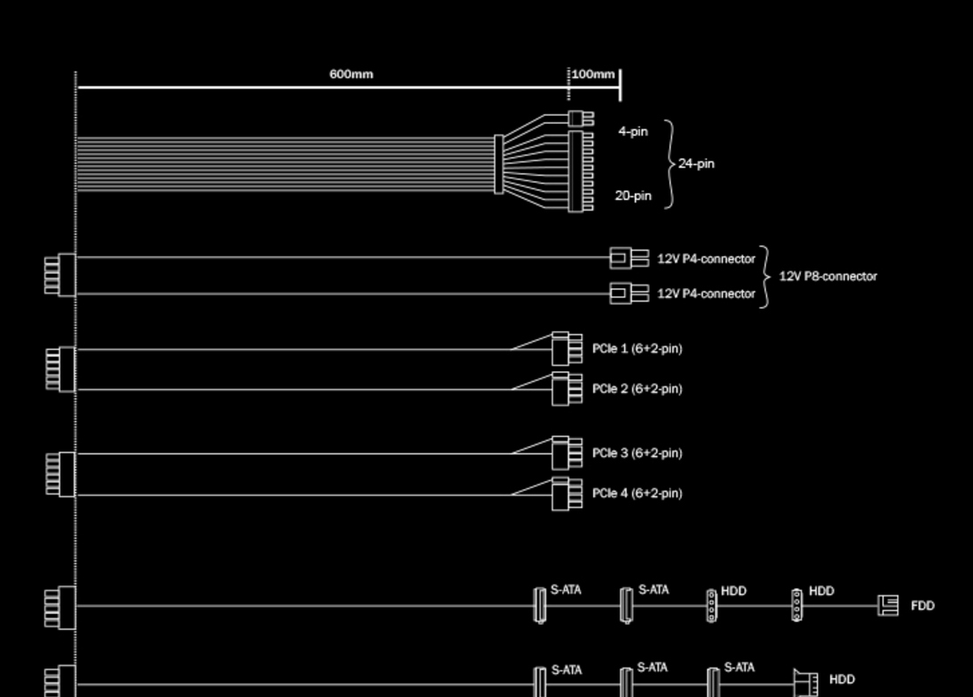

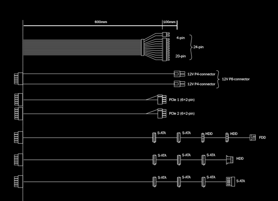

Dann musst du mal genauer hinschauen. ;)
500er Modell:
600er Modell:

Stimmt! Vielen Dank für die Upload des Bilders. Es waren andere Bilder die ich angesehen habe. Aber die EVGA 980Ti braucht eh 2 8 Pin Anschlüsse. Aber sollte ich früher oder später mal zur andere Karte greifen mit 1 8 Pin Anschluss , ist das natürlich doof mit 600 Watt Netzteil. Übrigens wurde die Bestellung mit 600 Watt Netzteil schon seit heute mittags stoniert. Bis jetzt kam noch keine reaktion von dieser Shop wegen stonierung, aber sonst schicke ich es einfach zurück. Werde mir gleich den 500 Watt NT woanders neu ordern.

Wie gesagt, die dämlichen PCIe Kabel sind der Hauptgrund, wieso das 600er Modell niemand empfiehlt. Du hast eben zwei Kabel tot im Rechner liegen, wenn du die Karte über beide Rails anschließt. Und da entzieht sich mit der Sinn der KM Version. :ka:
Ansonsten ist es egal, ob 500 oder 600 Watt. In der Effizienz ist der Unterschied ebenso gering wie in der Lautstärke.
Schade, dass BeQuiet an den beschissenen Doppelstrang Kabeln festhält, es wäre sinnvoller, das Netzteil dann mit 4 PCIe Anschlüssen auszustatten, sodass du dann 4 einzelne Kabel hättest.
