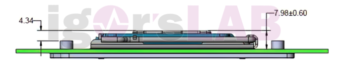

Gibt das eigentlich irgendwo Maßzeichnungen von den AM5-CPU´s ..
so wie der Abstand Unterseite PCB bis Oberseite Heatspreader wo der Contact-Frame draufdrückt ?!?
Quelle: Igor´s Lab
Oder ist diese Höhenangabe bei allen AM5 verbindlich oder baut da jeder MB-Hersteller sein eigenen Patent ?!?

Oder gibt das irgendwo ne Angabe / Aussage zu finden ob oder wieweit bzw wie dick diese Druckstege sein dürfen ?
Sind die plan mit der Unterseite des Contact-Frames oder zeigen die nach unten / sind nach unten gebogen ?!?

Der Sockel/Halterung wird von AMD vorgegeben und alle müssen in Nutzen. Darum ist auch die Rückseitige Fixierung fest mit dem Montagesystem vorne verbunden.
