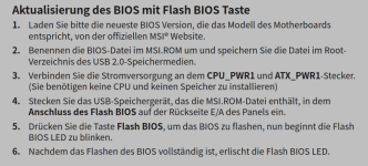

Ich habe meinen USB Stick formatiert habe darauf die neueste Software vom BIOS drauf geladen und unbenannt zu MSI.ROM
Dann beim bios Flash reingesteckt und die Boot Taste gedrückt dann blinkte er mal kurz für 3 sec und dann dauerhaft und das in Farbe Weiß

Der USB Stick hatte den Flaschen Vormat beim Formatieren... jetzt blickt es erstmal... ist es Normal das er dabei von allein Startet der Pc ?

Es schaut nach ein Problem mit dem MB, CPU oder RAM aus.
So wird es gemacht:
Quelle Handbuch PDF
LEUTE ER GEHT ^^ Keine LEDs mehr und die Grafikkarte dreht sich... Vielen Dank... es war einfach der Format vom Stick daher konnte er nicht Booten
