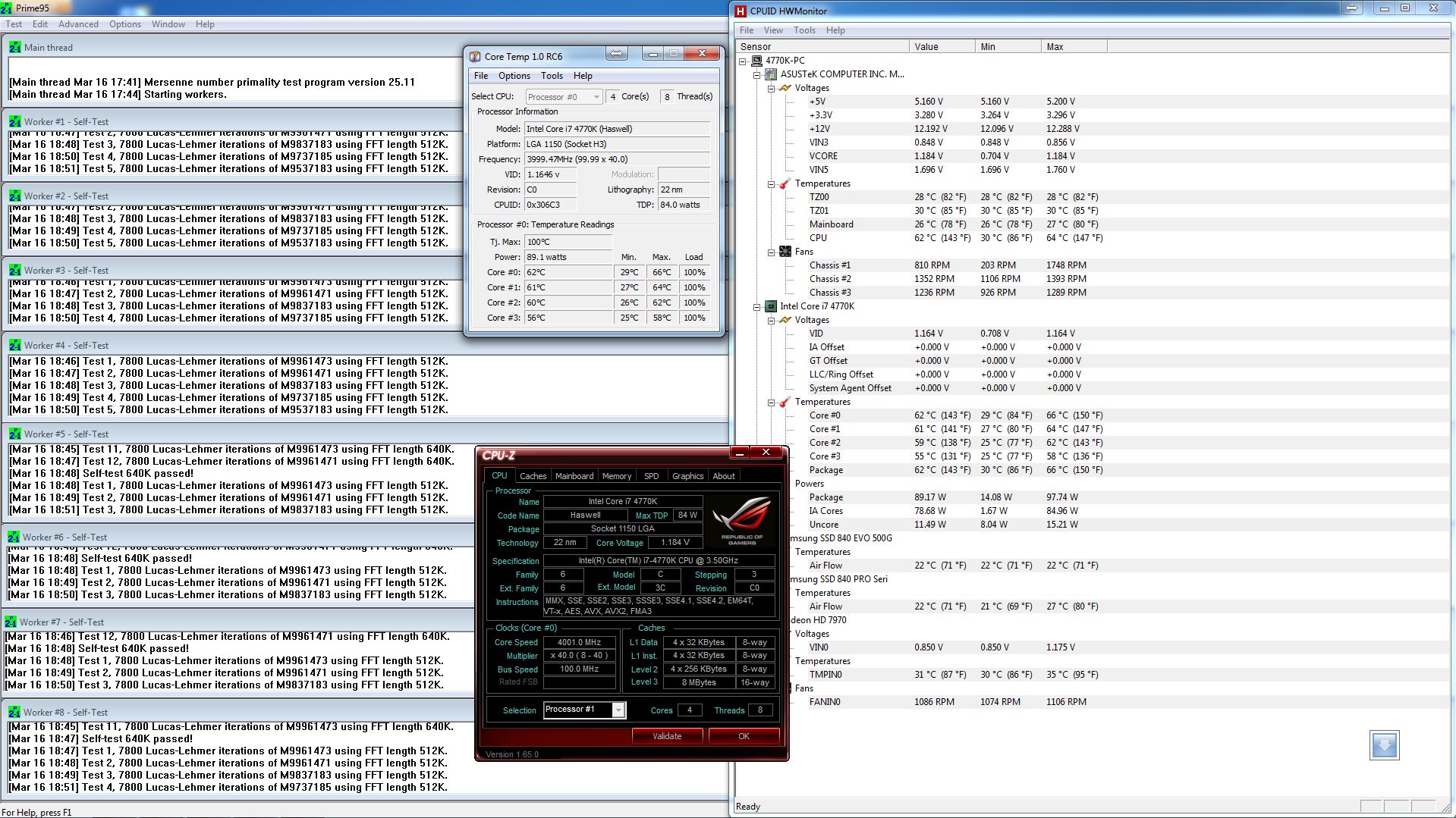

So, dieser Test (custom 1344k)nun richtig eingestellt, lief auch wieder fehlerlos,30 Min, und gut in den Temperaturen. :)
Super :) Dann kannst du versuchen weniger Spannung zu geben , oder den Multiplikator hochzustellen.

Test i5 4670K
Mit Core Speed von 4200 MHz und Core Voltage von 1.197 und geladenen XMP settings verabschiedete sich der PC nach ca. 5 Min. einmal mit einem Bluescreen, bei dem nächstem Test mit gleichen Werten ,nach kurzer Zeit mit einem Neustart. :(
Mit Core Speed von 4200 MHz und Core Voltage von 1.240V und geladenen XMP settings,
fehlerfreier Lauf über 30 Minuten, mit annehmbaren Temperaturen.:)
Aber für 4200 MHz ist die Core Voltage mit 1.240V doch wohl zu hoch, oder ?
Nun mit dieser CPU ist wohl kein Blumentopf zu gewinnen :schief:, daher werde nun nach diesen Tests wieder auf Core Speed 4000 MHz stellen, mit Core Voltage von 1.148 und geladenem XMP.
