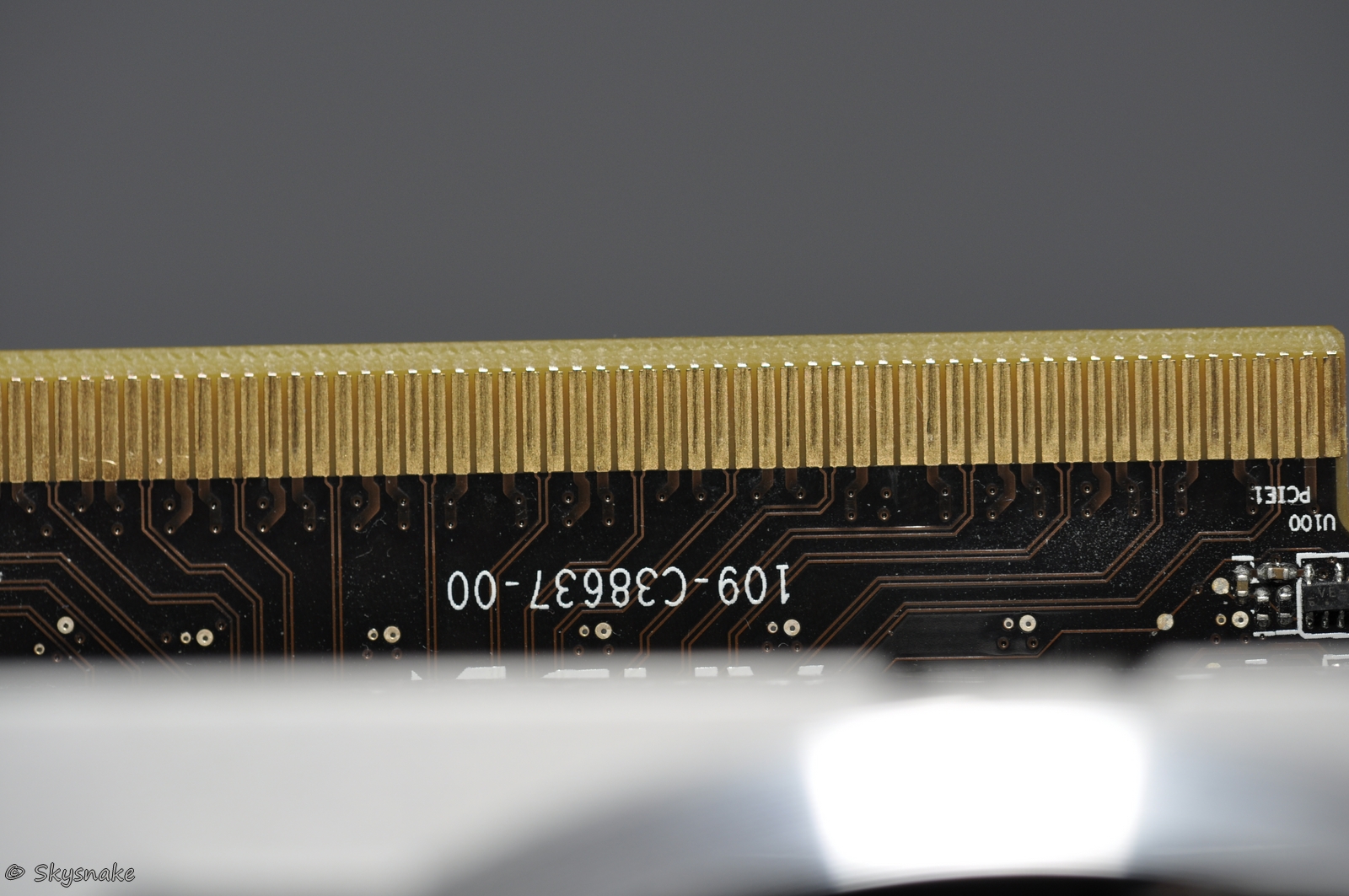

@Skysnake, kann man herausfinden ob eine Grafikkarte schon benutzt wurde? Man müsste es doch 'riechen' können. Oder ist die Verpackung schon geöffnet etc.? Übertaktete Grafikkarten von Endverbrauchern sind für mich das Todesurteil für die Karte. Ich würde wahrscheinlich direkt irgendwelche Grafikmängel in Spielen feststellen.

Ja, das kann man durchaus sehen. Wie von dir beschrieben eben durch "Schäden" an der Verpackung, aber vor allem, wenn man sich die Karte SEHR genau ansieht, und zwar die PCI-E Kontakte. Die sind ja mit Gold beschichtet, und Gold ist sehr weich, weshalb man es ja auch für Kontakte verwendet ;), da eben der Kontakt sehr gut hergestellt werden kann, da es sich leicht verformen lässt, und eben diese leichte Verformung kann man auch sehen, wenn man SEHR genau hinsieht.
Hier siehst du die Spuren, die ein Einabu hinterlässt. Das Problem dabei ist nur, es kann auch sein, dass der Hersteller Tests mit der Karte gemacht hat. Dann hat man auch ganz leichte Gebrauchsspuren an den Pins. Ich würde es aber eher nicht erwarten.
Ansonsten sieht man leider nicht, ob eine GPU schon benutzt wurde. DAS ist ja auch das verheerende daran, und der Grund, warum nicht mehr orginal verpackte Karten massiv im Wert verlieren. Man sieht es ihnen halt nicht an...
