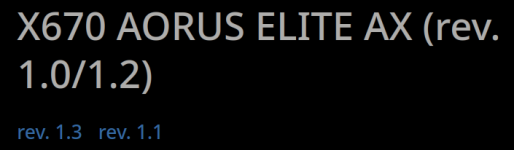

Da du schreibst das du mit dem neuen UEFI direkt Probleme hast. Bis du dir mit der Version vom Mainboard sicher? Du hast auf dem MB Nachgesehen.

Ja hab rev. 1.0 und habs auch richtig runtergeladen erst war ich ganz lange verwirrt weil 1.0/1.2 da steht aber ist wohl so.
