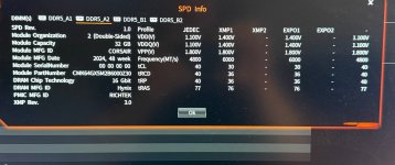

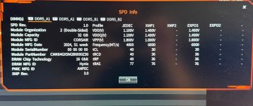

Den Speicher habe ich in zwei Bestellungen gekauft. Ist zwar gleiche Typbezeichnung, aber im BIOS sehe ich bei einem Speicher die PMIC MFG ID RICHTEK, bei den anderen war irgendwas anderes. Habe es leider nicht aufgeschrieben - irgendwas mit A...

Die beiden Riegel haben die gleichen Versionen: 5.43.01. Laut BIOS ist der eine Hersteller RICHTEK und der andere ANPEC.
