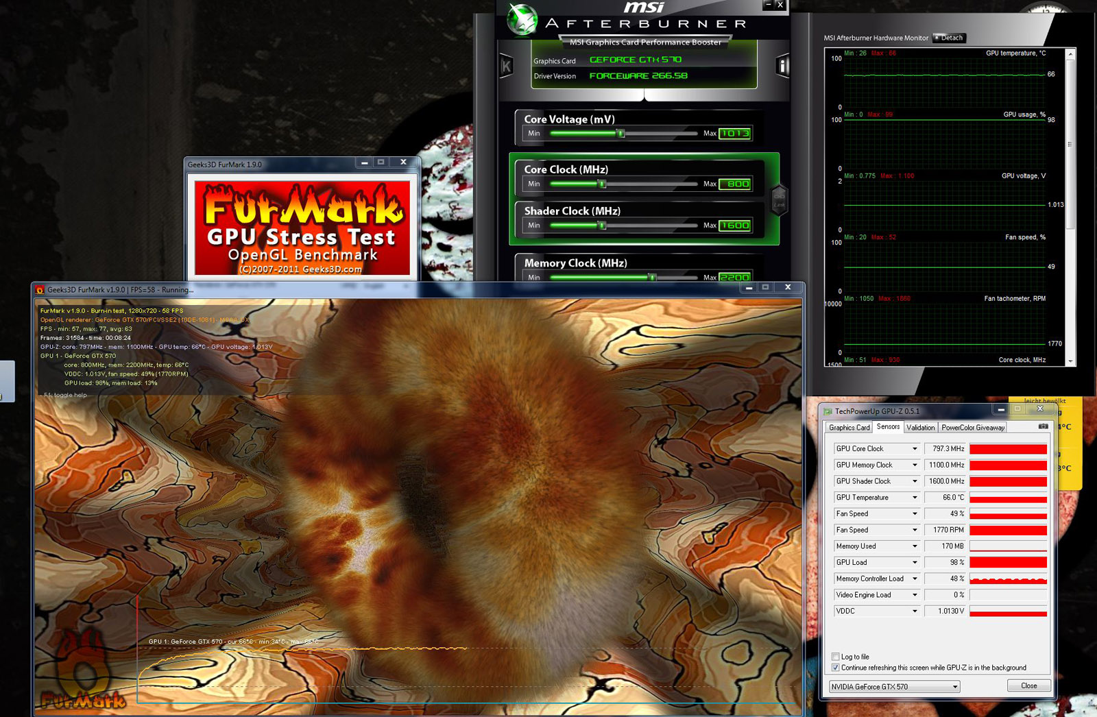

Habe die Karte hier...
Im Anhang mal meinen ersten Übertaktungstest...
Die Karte ist fast genauso leise wie eine GTX 285 mit 2 120er BeQuiet SilentWings USC...
Hätte ich nie erwartet... :wow:

Schade das keiner beide Karten schon mal gestestet hat, also die DCII und die Phantom.
Ich habe mal versucht deinen Test nachzustellen mit der Phantom, also Lüfter fixiert auf 49% was auch etwa 1770RPM Fan Speed sind (ist aber noch die Frage wie "laut" die 1770RPM bei der DCII sind bzw. der Phantom ;) )
Was mich aber noch bei dir wundert sind die FPS, aber schaue selbst (oder habe ich noch was übersehen ? müssten aber die selben Einstellungen sein)

@Mario 432: 49% Lüfterdrehzal sind bei der Asus 2370RPM Fan Speed und die hört man doch schon deutlich. Zumindest wenn man nicht grad Zockt oder Musikhört. 1770 sind genau 34%. Man hört es in Windows ein wenig und im Game überhaupt nicht.
Ja eben, deswegen habe ich ja auch geschaut was die Asus für eine Lüfterdrehzahl bei 34% hat, um die Drehzahlen mit einander zu Vergleichen, was ja eher hin kommt als die % Angabe ;)
