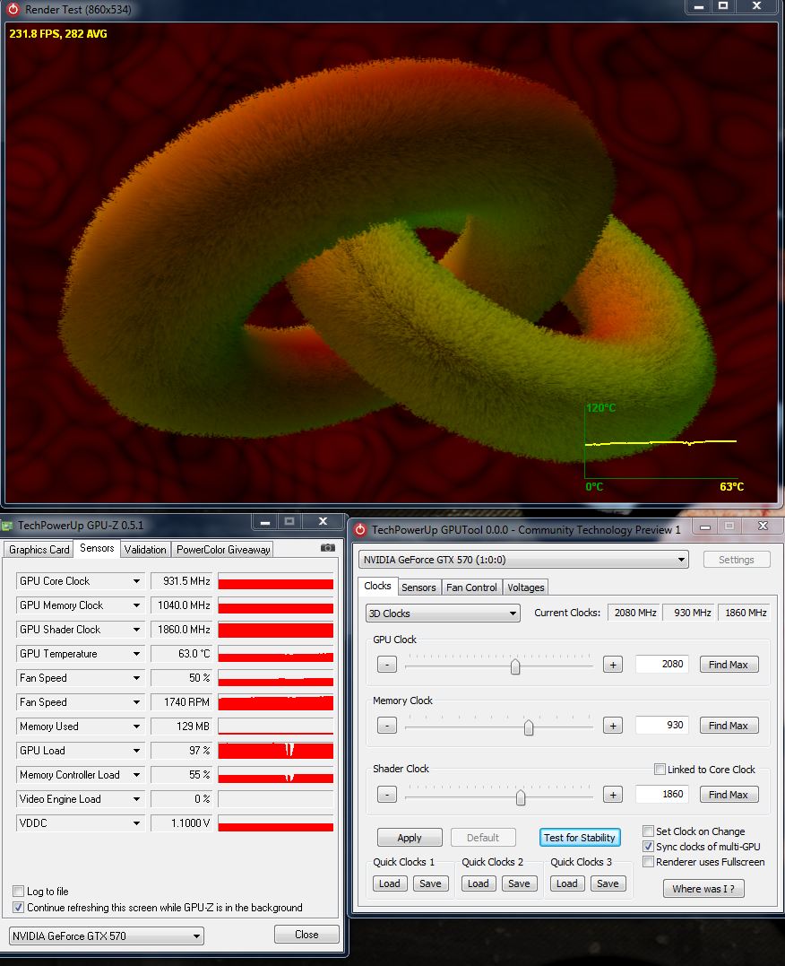

So, hier mal ein Update der Asus DCII.
Habe gerade 5 Stunden GPUTOOL hinter mir und die Temperaturen sind Konstant bei:
GPU:65°C
Backplatte:52°C
Fehler traten keine auf und die Taktraten sowie weitere Details kann man dem Screen entnehmen.
Ein weiterer Test mit FURMARK Burn in Test wird noch nachgereicht. Denke heute Abend.
EDIT: Ehm, testet ihr überhaupt mir FurMark? Wenn ja in welcher Version und was für Einstellungen soll ich vornehmen?

Gehe mal auf Seite 120 und da der Post:1192 von Frizz mit seiner DCII und ich Post:1195 mit der Phantom, kannst du ja mal mit deiner in den gleichen Einstellungen und gleichen Spannung laufen lassen ;)
Zu deinem GPU-Tool Test: nicht schlecht, hier mal als Vergleich meiner mit der Phantom auch mit 1,1V
Nur seh ich leider nicht welche Einstellungen ihr in FurMark aktiviert habt^^ z.B.

Ja klar kein Problem :)
Also ich habe mir auch extra die Version von Furmark gezogen um es zu vergleiche.
Einfach alles auf Standard lasse: 1280x720, Dynamic background an, der Rest aus, AA off
Achso was vielleicht auch immer ganz wichtig ist, die Raumtemp. bei sind es immer 20°C
Na dann teste mal ;)

Uns ging es jetzt nicht primär um die Stabilität, sondern um den Temp.-vergleich zwischen Phantom und DCII ;)
Um die Stabilität zu testen hast du Recht, einfach GPU-Tool, Heaven und Crysis Bench laufen lassen, wenn das soweit durchläuft passt das schon ganz gut. Denn Rest sieht man dann beim zocken :)
Aber das ist ja bei mir schon lange Abgeschlossen, habe meine Karte ja schon seit ein paar Wochen mit den Werten 930/2080@1,1v geflasht ;)
