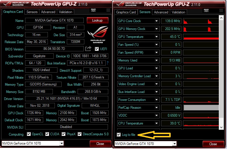

Vor einiger Zeit habe ich meine Grafikkarte von einer R9 - 280x auf eine Gforce GTX 1070 (Zotac) aufgerüstet. Leider konnte ich kaum eine Leistungsverbesserung feststellen. Meine FPS in GPU-lastigen Spielen sind sehr enttäuschend.
Nach Diversen Benchmarks bin ich zu dem Schluss gekommen, dass mit der Grafikkarte irgendetwas nicht zu stimmen scheint. Ich habe bereits unterschiedliche Treiber ausprobiert und den PC neu aufgesetzt, leider ohne Erfolg. Nun stelle ich mir die Frage, ob meine Grafikkarte defekt ist, oder ob sich in meinem System ein Bottleneck befindet, dass diese Ergebnisse verursacht.
Außerdem ist mir aufgefallen, dass die GPU Auslastung laut Taskmanager während einiger GPU intensiver Anwendungen nur gering ansteigt. Während Cinebench steigt die Auslastung z.B. nicht über 25%. Demnach kommt es mit vor, als würde einfach nicht das komplette Potential der Karte genutzt. Bei anderen Benchmarks (z.B. Furmark) läuft die Graka auf 100% Auslastung und liefert offensichtlich auch realistische Ergebnisse.
Sollte es an der Grafikkarte liegen, habe ich ein Recht auf Umtausch aufgrund mangelhafter Leistung? Wie kann ich herausfinden, ob es wirklich an der Grafikkarte liegt?
Auf meinem Rechner läuft die neuste Windows 10 Pro Version, meine Hardware ist den angehängten Screenshots zu entnehmen.

Deine Grafikkarte läuft nur auf PCIe 1.1 Standard, das zeigt zumindest der GPU-Z Screenshot. Das dürfte der Grund für die niedrige Performance sein.
Normal ist das nicht, sieh mal im BIOS nach, ob du das was dran ändern kannst.
Was ja ohne Last ja normal ist. Erst mit Last läuft die Karte mit 3.0

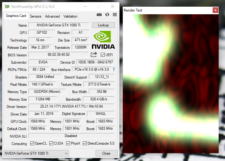

@TE
Wenn Du auf das ? Zeichen drückst kannst Du den PCI-Express Rendertest damit starten. Dann auf Sensor und die Taktraten anschauen.

Ich hatte mal das VGA BIOS modifiziert, um die Lüfterkurve anzupassen. Aber wirkt sich das auf die PCIe Geschwindigkeit aus? Wird die nicht eher vom Mainboard gesteuert?

Also den CPU hatte ich ursprünglich auf 3.9 GHZ übertaktet, musste nur vor kurzem ein Bios Reset machen. Werde ich aber zeitnah wieder nachholen. An den RAM habe ich mich bislang noch nicht heran getraut, auch weil ich gelesen habe, dass der Performance durch RAM-übertakten sehr gering sein soll. Zu den Spielen, die betroffen sind zählen unter anderem Squad, Ring of Elysium, Path of Exile, und CS:GO (bei CS hält sich die Problematik in Grenzen, da sehr CPU-lastig). Settings überall auf minimal bis mittel, damit sie überhaupt auch nur einigermaßen spielbar sind. Der GPU-Z Screenshot wurde tatsächlich im idle aufgenommen, scheint nun aber konstant auf 3.0 zu laufen, seitdem ich die Leistung in der Nvidia Systemsteuerung auf Höchstleistung gestellt habe. eine Performancesteigerung konnte ich allerdings nicht feststellen.
