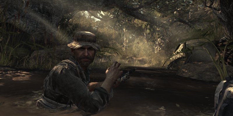

Ich wollte heut mal wieder mein altesw MW3 anspielen und bin auf folgendes Problem gestoßen:
Meine GTX 1650 taktet nicht korrekt hoch.
Wie auf dem beigefügten Screenshot zu sehen sind es nur 780MHz
Gespielt wird in 1440p (per DSR) ohne VSync und ohne Framelimiter
Aber selbst in 4K ist es das gleiche Problem.
Es wurden auch alle möglichen Grafikeinstellungen in MW3 ausprobiert - egal ob minimale Details oder MAX mit 4xMSAA.
Ich habe auch in der NVidia-App bzw NVidia Systemsteuerung schon alle möglichen Power Management Modi versucht - keine Änderung!
Hat jemand von euch vielleicht noch eine Idee?

Mit in der NVidia App eingestelltem "Prefer Maximum Performance"-Modus taktet die GPu dann zwar auf ca 1440MHz - aber die FPS bleiben gleich niedrig wie auf dem Screenshot - aber die GPU Auslastung geht noch weider runter :wow:
Wo kann denn das Problem liegen.
Ein CPU-Limit kanns bei dem alten Game ja wohl nicht sein :lol:

Die Karte taktet nicht hoch weil sie nichts zu tun hat - eine Auslastung von 24% auf der GPU veranlasst den Treiber, das ganze stromsparend abzuwickeln.
Ich weiß nicht wie sich das bei dem Spiel verhält aber in aller Regel ist das ein Zeichen für ein hartes CPU-Limit (entweder weil das Spiel irre schlecht optimiert ist oder die CPU wirklich zu langsam ist oder die CPU stramm am drosseln ist weil der Kühler nicht mitkommt usw.).
Andererseitrs sind 40+ fps in WQHD für ne GTX1650 ziemlich viel (oder?), so dass es auch einfach ein Auslesefehler sein könnte und die GPU real am Limit läuft?

Da es sich um das alte MW3 aus dem Jahre 2011 handelt und ich das SWpiel das letzte mal vor ca 5 Jahren mit einem Ryzen 3200G und dessen iGPU problemlos mit höheren FPS spielen konnte gehe ich nicht von einem GPU Limit der GTX 1650 aus.
Auch der 9400F sollte mit einem Ryzen 3200G mithalten können!
Es ist auch egal ob ich MW3 mit 720p oder 4K spiele - mehr als ca 45FPS gibts nicht - und CPU&GPU langweilen sich zu tode.
Auch diverse Kompatibiliätsmodi (XP, Win7) bei meinem Win10 haben nicht geholfen.
Treiber ist der aktuelle 572.83.
Treiber Downgrade werd ich aber sicher nicht machen nur für MW3 - das wäre mir doch zu viel Aufwand falls ich einige Treiber ausprobieren müßte das es möglicherweise funktioniert!
