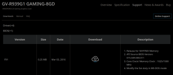

Hast du die Firmware der Grafikkarte aktualisiert?

das Update lässt sich nicht installieren, das Setup bricht mit "Erkennungstreiber konnte nicht geladen werden" ab
Die Firmware nicht erzwingen! Wenn er meckert ist es halt so.
Wenn du ein Konfiguration gewunden hast, die ohne große Problem funktioniert, würde ich es dabei belassen.
