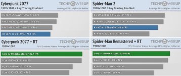

um nochmal auf den Kollegen mit seinem 3700x zurückzukommen
Da gibt es garantiert etliche Games wo die CPU bremst.
(wenn ich mir den 3600 so anschaue und evtl. mehr Threads nicht helfen, dann ...)
