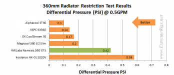

Dann kann ich ja, laut euren Tests, eigentlich mit dem Corsair XR5 NEO 420 nicht viel falsch machen. Der schneidet doch recht gut ab bei niedrigen Drehzahlen. Ist das mit dem Druckabfall ein riesiger Nachteil? Also macht sich quasi der schlechte Durchfluss dann wirklich bemerkbar, wenn sich das an vielen Stellen "addiert"?
(Fast) vernachlässigbar. Z.B. CPU-Kühler liegen beim Doppelten bis Vierfachen. Auch mehrere Radiatoren addieren also relativ wenig dazu.
Danke, das erleichtert meine Entscheidung ungemein. Dann probiere ich mal die Corsairdinger.
Die schmalen ~30mm Black ICE GTS bzw. Corsair XR5 liegen doch eher im Bereich eines CPU-Kühlers:
