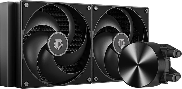

Bekommt man eigentlich für das selbe Geld schon eine Custom Wakü die gleichwertig zu diesen AIOs ist?
Gibt sein für und wieder für Custom-Wakü, aber hauptsächlich ist es bei mir die Lautstärke und das Basteln. Eine AiO empfand ich als okay, mehr aber auch nicht.
