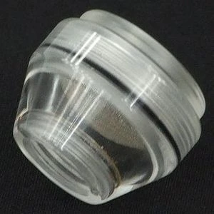

Ich sag mal so, ein Glück hatte der Kreislauf dieses Sieb drinne. Der Grind ist doch relativ viel:
Das neue Setup hat leider keinen solchen Filter:

Finde den Filter gar nicht so optimal, denn zum Reinigen muss der AGB ausgebaut und zerlegt werden. Besser ist ein Filter im Loop zwischenzubauen, der auch mal zwischendurch gereinigt werden kann.
Da hast du recht, aber es hat erstmal seinen Job getan und das ist erstmal gut. Wusste nicht mal das eins drinne ist.

Ja kenne ich, habe ich letztens bei meinem Sohn mit seinem neuen Umbau mit gereinigt.
Könntest du mir einen empfehlen? In das ITX-Build wird sowas ja nicht reinpassen.
Diesen hier wirst du wahrscheinlich nicht verbauen können.
Der sollte aber an einem Schlauch oder Anschluss immer gut passen.
Hatte ich selbst einige Jahre verbaut und ist sehr gut.
Gibt aber noch diese hier:
Momentan habe ich diesen verbaut, der ist aber zu groß für deinen Rechner.
Der ist es geworden. Sollte nächste Woche pünktlich mit dem neuen Radi kommen und dann kann ich den gleich mit integrieren.
