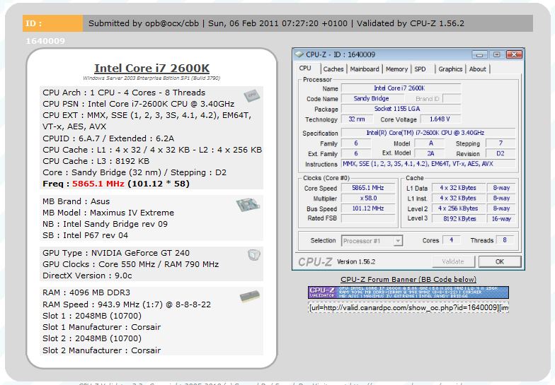

Wenn ich 'ne Sandy @5.5 laufen hätte, und meine beste Lightning, dann könnte da schon was gehen. Ich will aber nicht! :D
also ich hätte schon gern aber jetzt bekommt man ja sowieso keine boards:(
ich verliere immoment schon nen ganzen haufen punkte pro tag weil viele grakas jetzt mit der sandy durchgerockt werden und da habe ich mit meinem e8400 c1 und mit meinem i5 760 nicht mehr viel zu melden:(
werde mir aufjedenfall noch eine sandy bridge nur zum benchen gönnen:devil:(habe ja mittlerweile auch schon einen ganzen haufen grakas hier liegen)

Grakas benchen mit S775 oder i7 920 -960 bringt rein garnichts mehr, wer einen SB hat kann zu 99% immer gut punkten.
Beim Sandy ists einfach, anfangen ordetnlich zu clocken irgend ne Karte die auf Air oder Wakü läuft einstecken und punkte fertig. ;)
