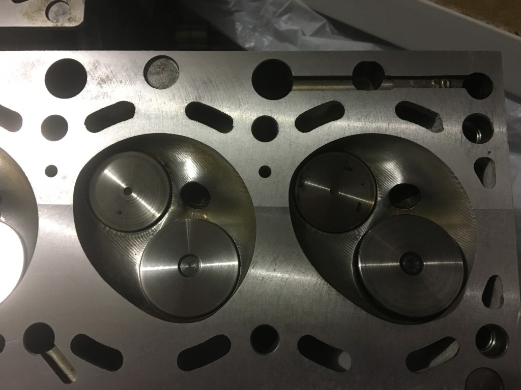

Sodelle, ich kann morgen meine Köpfe holen, uhuhu. Der Spaß kostet mich 475€ mit alles für beide Köpfe, abdrücken, planen, VSD tauschen (24 Stück), Ventile und Ventilsitze nachfräsen und und und, also das volle Programm.
Das ist ja mehr als ein Schnäppchen! Alleine Ventilschaftdichtungen an einem 550i kosten unter Feunden schon gut 1400€ und bei BMW gerne das dreifache. :daumen:

Gerade die Köpfe abgeholt:

Schön sehen sie aus :)

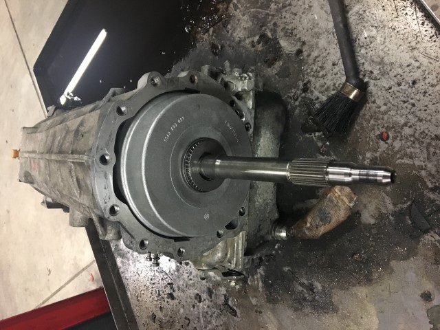

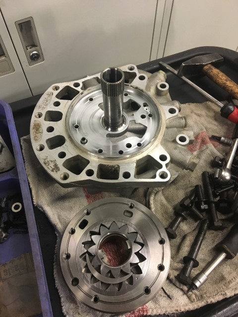

Ich habe etwas weitergemacht, diesmal war das Getriebe dran:

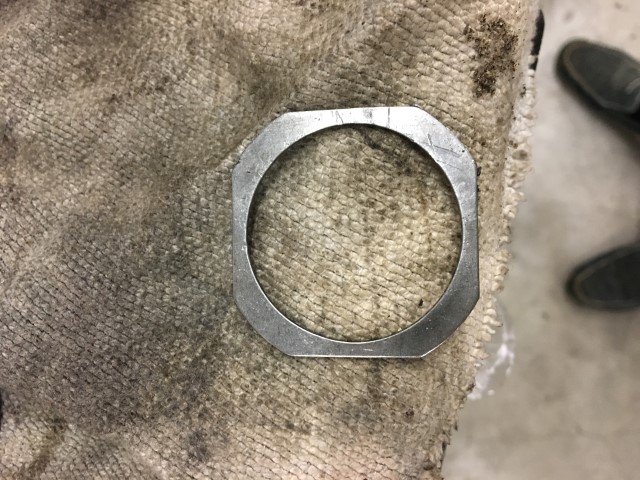

Ich wäre auch fertig geworden, wenn ich beim Rausschlagen des Simmerrings am Eingang nicht den Ring mit rausgehauen hätte, der da verbaut war, natürlich schön verbogen..... Das Blöde war, weder im BMW Teilekatalog noch im allgemeinen ZF Katalog war dieser Ring zu sehen. Auch in Youtube Videos war das Ding zu sehen. Nach ewigem Suchen und telefonieren, habe ich es dann gefunden, kostet 22€.....
So sieht das blöde Ding aus:
Habe es schon "flach gedengelt"...
