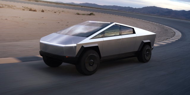

Der blanke Edelstahl des Cybertrucks braucht Pflege und ein Tesla-Ingenieur meldet sich nun zum Thema Oberflächenrost zu Wort. Ob es die Käufer glücklich macht, bleibt fraglich.

Die gewählte Legierung ist einfach problematisch und führt den Käufer als Deppen vor. Wer den blank bestellt hat, ist wirklich selbst schuld. Die Ingenieure sind mMn entweder Arschlöcher die es darauf angelegt haben dass die Kunden mehrere Fahrzeuge kaufen, oder aber ihres Titels nicht würdig. Ein Ingenieur sollte immer versuchen das Beste Ergebnis zu erzielen. Hier wäre wirklich viel mehr drin gewesen.
Dann dieses Video! Da wird ein Reiniger der Citrussäuren enthält verwendet, ohne zu sagen, dass diese Stelle dann je nach Grad der Politur gut zwei Tage an trockener Luft braucht um sich wieder ordentlich selbst zu schützen. Ansonsten wird's doch nur immer schlimmer. Schafft es die Säure unter die Oxidschicht, gibt's schwarze, nadelstichartige Löcher und Kavernenartige Korrosionserscheinungen. Dann war's das mit der Karre. Das wäre schade.

Hätten sie mal was Vernünftiges genommen. 1.4301 z. B., allgemein bekannt als V4A. Wahrscheinlicher ist aber, das sie billigen Chinastahl verbaut haben.

1.4301 ist ein V2A!
V4A wäre z.B. ein 1.4404.
1.4301 ist der "Wald und Wiesen" Edelstahl und so ziemlich der "billigste" den man kaufen kann.

Der einzige Selling-Point der Edelstahlkonstruktion, dass sie keine Schutzschicht braucht. Edelstahl macht eine Karosserie bei gleicher Steifheit in der Regel teurer, aufwendiger in der Bearbeitung (= noch teurer) und schwerer (alternativ NOCH teurer, je nach Legierung). Aber in der Theorie/bei Verwendung der richtigen Legierung für die Umgebung kann er einem den Lack ersparen und damit allen einhergehenden Ärger wie Kratzer, Insektenrückstände, ggf. auch Vogelkot (bei säurebständigem Edelstahl), etc.. Das Versprechen ist, dass ein Edelstahlauto auch nach vielen Jahren wie neu aussehen kann, ohne dass man es die ganze Zeit in der Garage verstecken muss.
Hält das Material dieses Versprechen nicht und muss doch wieder unter einer schützenden, Erhaltung bedürftigen Lackschicht verschwinden, dann ist Edelstahl einfach nur die teurste Lösung, um einen silbernen Farbeindruck zu erhalten. Aber man hat alle Nachteile von normalem, lackierten normalem Stahl (oder, da wir hier von einem teuren Tesla-Produkt reden: Sogar von Alu), ohne einen einzigen von dessen Vorteilen zu genießen.

Wieso sollte 1.4301 was "vernünftigeres" sein? Und wieso sollte 1.4301 nicht auch rosten? Es kommt ja wohl auf den Anwendungsfall, das Einsatzgebiet und die Umgebungsbedingungen an!
Und die Aussage mit V4A ist schlichtweg falsch (V2A und V4A ist nicht genau festgelegt und deckt einen weiteren Bereich verschiedener möglicher Legierungen ab. Das V und A im Namen stehen für die damalige Versuchsreihe -Versuch Nr. 2- und das A für "Austenit". V2A wird heute meist CrNi-Stählen 1.4301, 1.4541 und 1.4307 zugeschrieben und V4A CrNiMo-Stählen 1.4401, 1.4571 und 1.4404.)

Und woher kommt diese Annahme von 1.4310?
Tesla gibt an, eine eigens entwickelte und patentierte Legierung einer Art "ultra-hard 30X cold-rolled stainless-steel" zu verwenden. Von den bekannten Eigenschaften und Angaben vermutet man eine Abwandlung des austenitischen 301 (amerikanische Bezeichnung).
Leon Skum selbst machte Andeutungen, es sei der selbe Stahl, der auch im SpaceX Starship Anwendung findet - 304L.
Spekulationen verorten das naheliegenste Äquivalent zwischen Varianten von 301 bis 305 bis 306.
In DIN Standard wäre das in etwa gleichbedeutend mit:
301 alloy: DIN-Standard 1.4310​
302 alloy: DIN-Standard 1.4319​
303 alloy: DIN-Standard 1.4305​
304 alloy: DIN-Standard 1.4301 oder 1.4303​
304L alloy: DIN-Standard 1.4306​
305 hat kein DIN-Äquivalent und 306 alloy ist kein gemeinhin bekannter Edelstahl gemäß Stainless Steel Specifications. Er hat auch kein direktes DIN-Äquivalent.
Teslas genaue Zusammensetzung ist nicht bekannt und könnte von bekannten Stahl-Definitionen abweichen.
