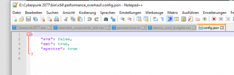

Das ist eine alte Version. hier die neue: https://github.com/yamashi/PerformanceOverhaulCyberpunk/releases/tag/v0.3.0
jetzt mit config.json im ordner "performance_overhaul"
Ich bekomme folgende Meldung:
[2020-12-14 10:32:12.700] [error] Unknown version, please update the mod
[2020-12-14 10:32:12.724] [warning] AMD SMT Patch: failed
[2020-12-14 10:32:12.724] [warning] Spectre patch: failed, unknown version
Was ist das Problem dabei, jemand eine Ahnung? Die Exe war vorher editiert, wurde aber durch eine Sicherungskopie ersetzt.
einfach exe mal löschen und Spiel mittels launcher prüfen lassen, dann lädt er die original exe runter.
