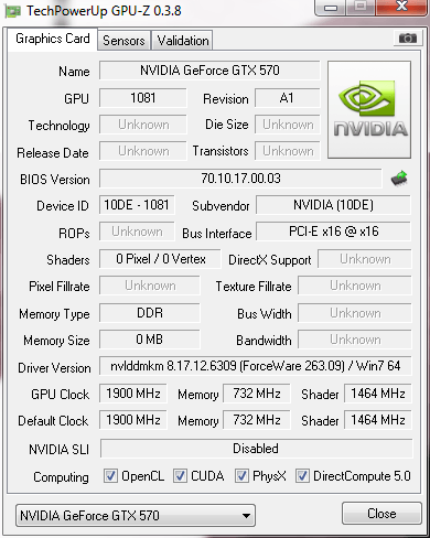

ich hab heute meine MSI GTX 570 bekommen, und hab weil ich ja neugierig bin, was sie kann, gleich mal den 3DMARK06 durch laufen lassen. Ich hatte am Anfang mal eine XFX 5870 XT die hatte 19006 P meine HIS 5850 kamm auf 18358 P und jetzt die GTX 570 gerade mal auf 19226 P kann das an gehen ?
Und ich hab gerade mal in Crysis Warhead den Spielstand "From Hell's Heart" ausprobiert, und hab neben bei FRAPS laufen, hab die Kantenglätung ganz raus genommen, und kamm nur auf 12-15 FPS!
Und jetzt frag ich mich natürlich, bremst mein NT die GPU aus ???
Mein System seht ihr ja hier unten.

Die wichtigen Werte sind aber in Ordnung, daher weiß ich nicht was das Problem sein könnte. Die GTX57ß scheint wohl noch viele Probleme zu breiten.

also bei Crysis bei 1920x1080 4AA und 16AF sollte die GTX570 ca 35FPS haben....genau wie die 6950 also irgendwas stimmt da bei dir nicht.....Ich würde das ganze System platt machen und alles neu aufsetzen...vielleicht sind ja doch noch ATI Treiber reste auf der Platte vorhanden...
