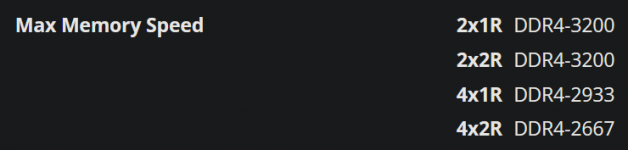

Mit dem 5700X3D sollten die 3000 MT/s mit zwei Riegeln kein Problem sein!
