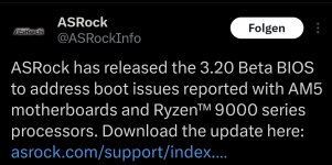

also ist nicht die CPU - sondern das BIOS das Problem
Warum schreibt man, das nicht so in die Überschrift?
Fehlerhaftes BIOS mach Mainboard nicht Bootbar - Flashbacks hilft !
- und Ausfälle gibt es nicht weil die CPUs noch funktionieren nur nicht erkannt werden mit dem fehlerhaften bios.

Hatte extreme RAM-Probleme mit dem Auslieferungsbios vom Nova. Seit dem 3.18 Beta-Bios war dann alles fluffig. Wollte eigentlich nicht mehr updaten in nächster Zeit... Jetzt hab ich gerade mal 3.20 Beta eingespielt und teste mal. Ich hoffe, dass es nicht wieder ohne Ende Probleme gibt.
