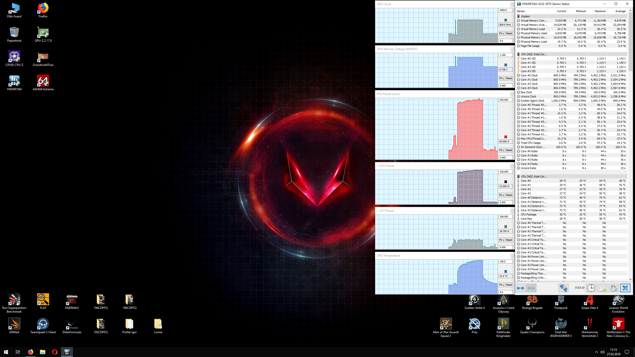

Zu bedenken dabei ist auch, je kühler die Karte, desto weniger nimmt diese auf. Gut zu sehen an diesem Screen hier. (Beachtet V2 Power und die GPU Temp)
