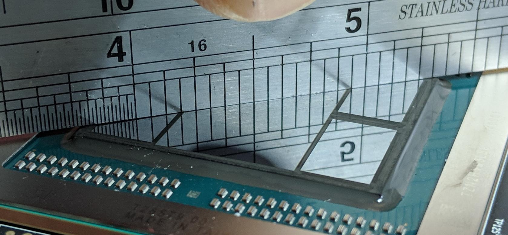

Zum Thema Höhenunterschiede und plane Oberfläche:
Kyle hat das ganze mal anschaulich erklärt. AMD Radeon VII Unboxing and Teardown Video | Page 2 | [H]ard|Forum
